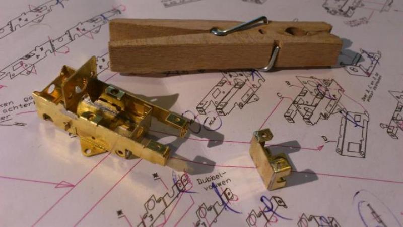

« Reactie #96 Gepost op: 17 August 2012, 05:15:44 »
Weer wat verder...
En een filmpje...

  • Berichten: 724
Re: BNLS Baanbreker - De Oersik NS122 van MesuModellen
« Reactie #98 Gepost op: 23 August 2012, 12:27:55 »
Even een reactie op de bouw van de aandrijving.
De langs-as, met wormen en vliegwiel er op, is een as van 1,5mm diameter. Loopt lekker licht maar is wel gevoelig voor krom worden bij monteren van de delen. In het bovenstaande filmpje is waarschijnlijk de as krom geworden omdat zowel tandwiel en vliegwiel gelijkmatig op en neer gaan.
Een slingerafwijking van 0,1mm is al gauw teveel, de tandwielen zijn modul 0.2, dus reken maar uit.
Ook kan de boring in het vliegwiel wel eens wat uitlopen maar dat is vaak minder desastreus.
Moet in de vrijloop nagegaan worden, dus loopt hij niet aan.
Het is aanbevelenswaardig niet direct alle delen op de as vast te zetten en daarna in het frame te passen, maar eerst alle delen te controleren.
Draait de as soepel zonder slingering in lagers, staan deze in een lijn. De as mag dus nietgebruikt worden om een lager om te trekken.
Gaan de delen goed op de as? Slingeren ze niet te veel. Ik streef naar goed opschuifbare delen te leveren, maar er kan wel eens wat door slippen dat te zwaar gaat. Heb je zo'n deel, dan kan ik of jezelf de passing met een ruimertje verbeteren. Dus niet met geweld er op persen.
Snel in elkaar smijten is dus hier even niet de zaak. Asjes heb ik genoeg, de andere delen gaat wat moeilijker. Wormen zijn het duurst.
Mvrgr Wim

  • Berichten: 724
« Reactie #99 Gepost op: 05 September 2012, 12:14:12 »
Nog een paar tips voor zelfbouwers.
De aandrijving is echt helemaal "volgepropt". Dat wil zeggen er zit weinig ruimte tussen de draaiende delen en het huis, bijvoorbeeld rond het vliegwiel.
Daarom als de langs-as te veel heen en weer kan bewegen, in de lengterichting, kan dit zwaar lopen tot gevolg hebben omdat het vliegwiel kan gaan aanlopen. Opvullen met een ringetje helpt de lengte- beweging te beperken.
Zo ook in de uitsparingen in de zijplaten van de aandrijving. Zijn deze zijplaten te veel naar elkaar toe gedrukt dan gaat het vliegwiel daarop aanlopen.
t' Kan ook, dat door veel vastpakken op de treeplanken, de zijkanten van de lockap tegen de wielen aankomen, met gevolg beroerd lopen of sluiting. Beetje uitbuigen van de kap helpt.
De soldeerpuntjes de elektrische aansluitingen op de motor zitten heel erg dicht op de voorkant van het motorkapje.
Dat geeft dus kans op kortsluiting. Inkorten en/of een dun stukje tape over de aansluitpunten is de oplossing.
Dus al met al kijken waar het aanloopt is het devies.
Dit zijn allemaal geen grote problemen, maar het is mij wel eens overkomen en dan weet je waar je naar kunt kijken bij niet draaien.
Gr. Wim M
« Reactie #102 Gepost op: 14 September 2012, 20:38:47 »
Het ziet er goed uit en heel leuk dat je er van geniet.
Ik heb nog een tip voor iedereen die bouwt:
Als je nou in dit stadium bent, haal er dan eens een vijl over. Samen met het achteropsluitstuk.
Dit om de sluitplaat, die er boven op komt, een mooi sluitvlak te geven.
Dat is niet alleen erg machinebouwachtig, maar ook heel erg nuttig.
Ik zei het al eerder:
Er is heel weing ruimte binnen en ik heb gezien dat een loc te hoog op zijn poten stond (en voorover), omdat de bouwer de bovenplaat er zo op had gezet. Zonder te vlakken dus.
Nog een andere: de lippen van de motorbevestigingsplaat, die door de zijplaten van het aandrijfbakje steken, moeten er af na het solderen. Anders komen de stroomafnemers er tegen en dat geeft ****.
Heb ik dus ook gezien. Wim M.
