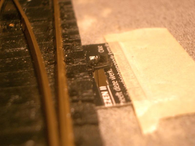

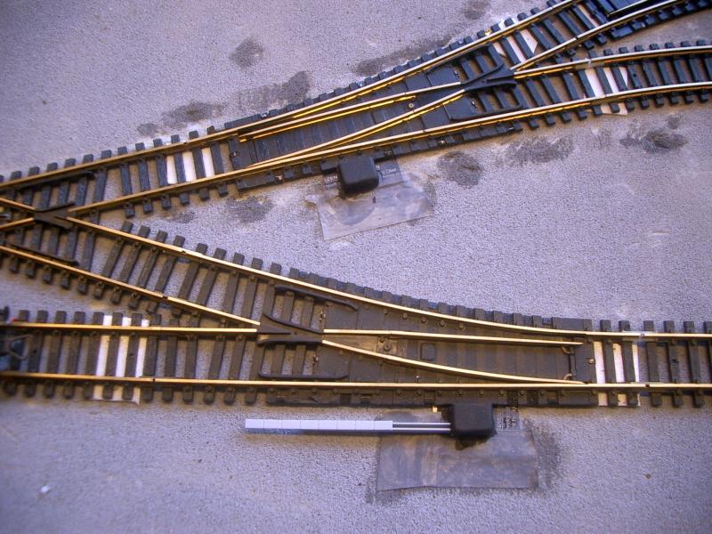

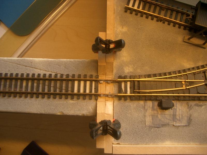

Gisteren wezen treinen naar het strand om bij te komen van de kerstdagen, vandaag weer een beetje verder.
Verenstaal van de wisselbedieningen op hoogte gebracht en de gaten afgeplakt:
Het spleetje voor het verenstaal ziet er gigantisch uit, maar is smaller dan 2 mm.

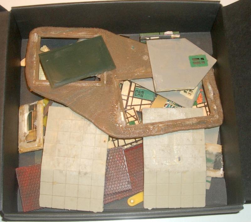

Voordat er gebouwd wordt, eerst maar eens een oefening in slopen. Meer dan 30 jaar geleden een paar bouwpakketjes in elkaar geplakt. Ondertussen flink beschadigd ook al ben ik niet erg zuinig geweest met lijm destijds. Maar tegen een wattestaafje/tandenstoker met thinner en veel geduld waren de bouwpakketjes niet bestand.

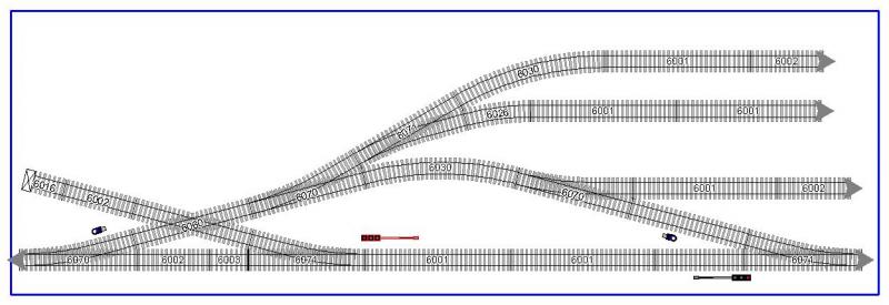

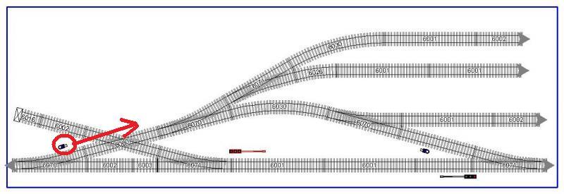

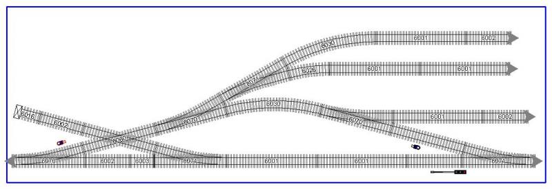

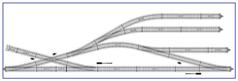

En een beetje nagedacht over seinen. De doorgaande rail is enkelspoor dat in twee richtingen wordt bereden, de ijzeren rijn dus. Ik kom uit op 1 hoofdsein en 2 dwergseinen. De seinen worden NS, maar die kent SCARM niet, dus maar even wat gedaan voor het idee.
Of zou er nog een tweede hoofdsein bij moeten:
Graag commentaar!

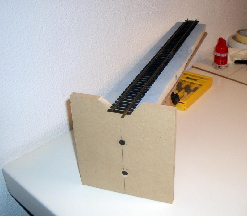

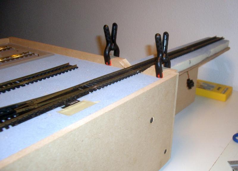

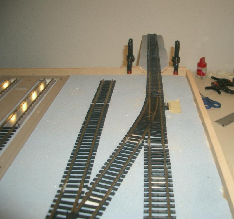

Vandaag het proefplankje/uitloopspoor/programmeerspoor een beetje verder af gemaakt:
Zweeft op z'n plek met de kleine klemmen. Stevig genoeg om een loc te dragen. De koppeling wil ik zo uitvoeren. Nu op zoek naar messing schroeven. Als er iemand een beter idee heeft, graag!

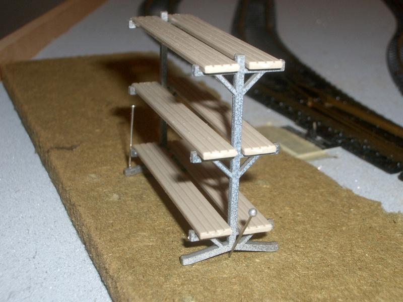

Om weer te oefenen in plastic plakken deze gekocht. Volgens de website 155x95x55 mm, volgens de doos:
Volgens mij het verschil tussen N en H0. Nog eens op de website gekeken, maar er staat toch echt H0. Tja. Het past net, maar dan moet er wel wat aan gebeuren. Ik dacht een simpel pakketje gekocht te hebben om een beetje te oefenen met schilderen/spuiten/weatheren, zijn het volgens de doos 228 onderdelen! Gelukkig zijn er voor de hal maar een stuk of 20 nodig, de rest zijn stellingrekken, kunststof H, T, L, en U profielen, kisten, pallets en rioolbuizen.
Hoe begint een herintreder: hééél voorzichtig:
Op de (wederom) slechte foto nauwlijks te zien, maar de staanders hebben eerst een zinkbadje gehad, toen een toefje matzwart en een vleugje grijs. De planken hebben een zwarte wetwash gehad. Veel over gelezen hier maar nog nooit zelf gedaan. Nu dus wel. Vult mooi de voegen tussen de planken en haalt de glans eraf. Moet nog een keer als ik naar de foto kijk.
Schilderen met een penseel is toch heel wat anders dan een kamer witten of de kozijnen schilderen. Een IKEA kast zit bij mij sneller in elkaar dan dit stellingrekje!
Nu maar 'ns wat roest aanbrengen. Tips altijd van harte welkom!

Aansluiting oefen/programeer/uitloopspoortje definitief gemaakt met koperen schroefjes:
De schroefjes hadden beter wat verder uit elkaar geplaatst kunnen worden, maar zitten gelukkig onder de rails. De koppeling is nu nog met de lijmtangetjes, maar dat gaat veranderen. Het spoortje past aan beide zijden van de bak.

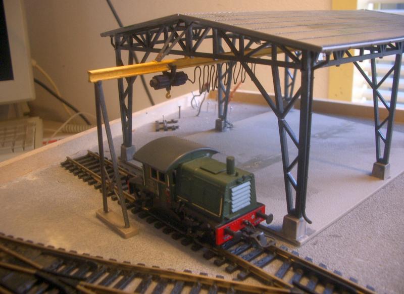

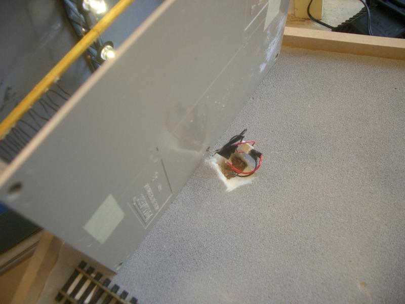

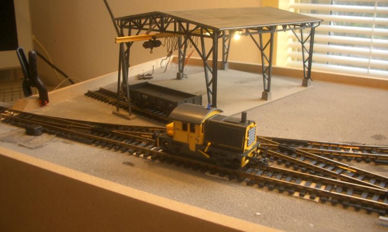

En het bouwpakketje in elkaar gezet. Eerst alles geschilderd, dan plakken en verlichting erin.
De spanten zijn eerst zink gespoten en daarna dun zwart zodat het nog een beetje glimt. Ik vond dat de loopbalk voor de loopkat geel moest worden zodat de preistertjes er niet tegenaangeklappen bij het lossen. Ook de haak van de loopkat is geel (ARBO). De motoren zijn blauw. En een bedieningsdraad gefabriekt uit 0,5 mm bloemistendraad. Moet nog een beetje worden bijgebogen. Het dak heeft al een wetwash gehad en wat groen, maar dat mag nog wel wat meer.
Verlichting met stekkertje onder de vloer zodat het demontabel is:
Stekkertje uit een cd-rom, draden op de spanten (aangebracht voor het spuiten) en door een van de funderingspalen gevoerd, armatuurtjes gemaakt uit afdekkapjes. Het stekkertje valt uiteraard weg in de purplaat.

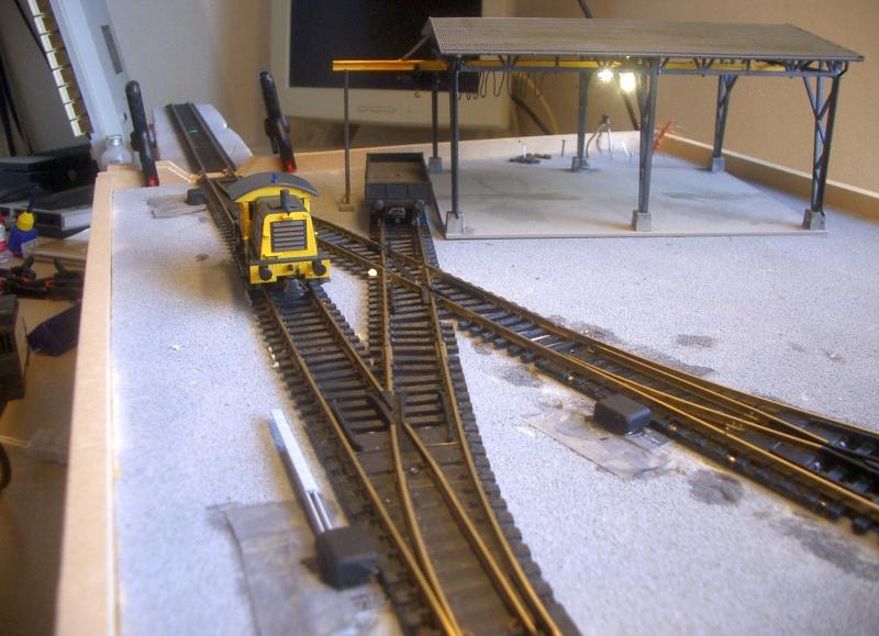

Begint al een aardig plaatje te worden:
Nu maar eens op jacht naar ballast en wat groen.

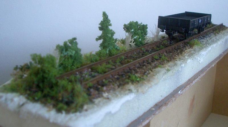

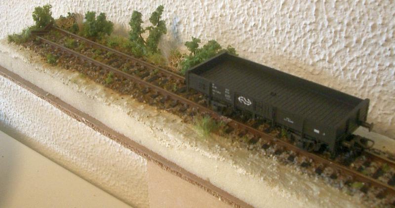

Ballast, groen en wat ander spul gehaald. Sorry voor de slechte foto, maar is verder ook niet zo belangrijk.
Ik kon de verleiding niet weerstaan:
Omdat Sik 311 tot 1987 voor ie naar het Spoorwegmuseum ging in Budel bij de zinkfabriek en dus op de IJzeren Rijn heeft rondgekacheld, zie hier. Het is natuurlijk de 312 van Roco, maar je kunt maar 'n excuus hebben.
IJzeren Hein
  • Berichten: 418
Re:IJzeren Hein
« Reactie #21 Gepost op: 05 January 2012, 15:18:19 »

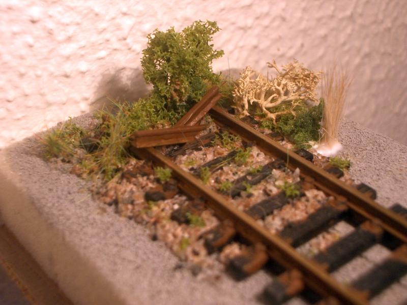

Eerste testje met roest, ballast en groen. De lijm is nog nat, ik hoop dat de witte waas verdwijnt als het droog is.
Het IJslands mos moet nog wat extra kleur krijgen zie ik als het zo uitvergroot is. Zo'n foto werkt een stuk beter als mijn leesbril!
afbeeldingen
Graag commentaar!
Ik zou het lage seintje links verplaatsen, zoals in onderstaande afbeelding aangegeven met de rode pijl:
Hierdoor hou je het kopspoor vrij als een van het onbediende gebied vertrekkende trein voor het sein moet wachten, en kan er vanaf het hoofdspoor nog met een lokkie gerangeerd worden indien noodzakelijk.
En bij het kopspoor zou ik ook een seintje ter hoogte waar je nu dat lage sein had gepland plaatsen, omdat je daar het doorgaande hoofdspoor op gaat. En dat moet toch ook beveiligd worden, lijkt mij zo ;).
« Laatst bewerkt op: 05 January 2012, 17:34:29 door nederduitsemeester »
Bedankt voor de tips! Dan wordt het zoiets als ik het goed begrijp:
Ziet er inderdaad logischer uit.
Nederduitsemeester
  • Berichten: 3462
Re:IJzeren Hein
« Reactie #26 Gepost op: 05 January 2012, 20:06:26 »
Ja, inderdaad. Dat bedoel ik (y).

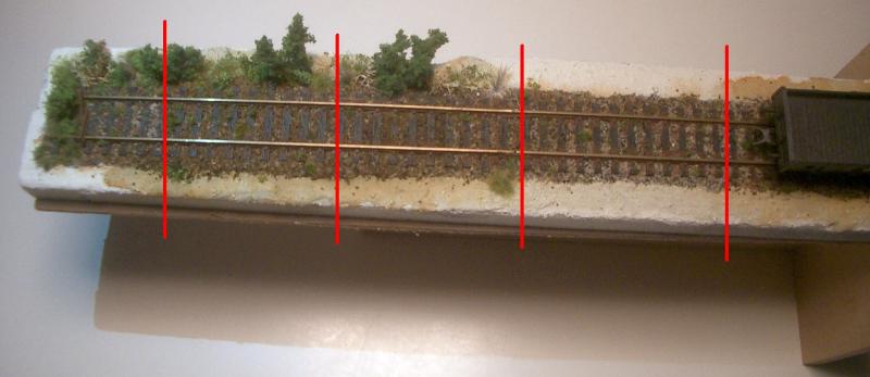

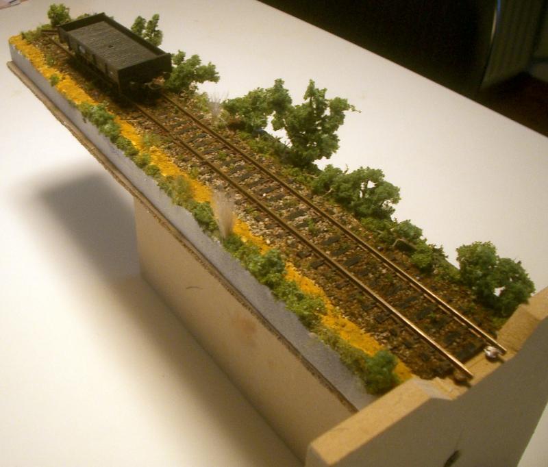

Weer een paar uur gerommeld vandaag, ballasttest (+ wat groen). Wat gisteren geplakt was bleef er vanmorgen bij op kop houden en schudden zitten op een paar korreltjes na. Dus das goed.
Eerst het schouwpad ingesmeerd met rotband vermengd met wat geel/zwart/rood.
Daarna mengsels gemaakt van drie verschillende soorten ballast en gelijmd met boekbindlijm.
Vlnr: Busch 7513, daarnaast Busch 7513, 7517 en Auhagen 63830 in gelijke verhoudingen en daarnaast Busch 7513 en Auhagen 63830 halfom. Meest rechts Busch 7513 met lijm waaraan roestkleur is toegevoegd.
Eens kijken hoe het er morgen uitziet, maar mijn voorkeur gaat uit naar het tweede stukje van links, dat geeft een aardige donkere kleur en toch variatie van dichtbij. Misschien voor het hoofdspoor wat extra bruin/donkerder en de overige sporen wat lichter/roestiger.
