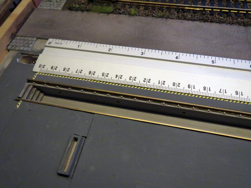

Ik ben aan het zoeken geweest hoe groot dit bord 1:1 is:
Misschien tik ik in Google niet de juiste termen in, maar de enige maatreferentie die ik kan vinden die een beetje in de buurt komt is
hier
: een breedte voor het onderbord van 650 mm. De overige maten zijn daaruit af te leiden. Als ik
hier
kijk zou dat best eens kunnen kloppen.
Bij
Prorail
wel wat gevonden, maar niet de individuele productspecificatiedocumenten.
Iemand een idee?
Het komt niet op de millimeter (1:1)

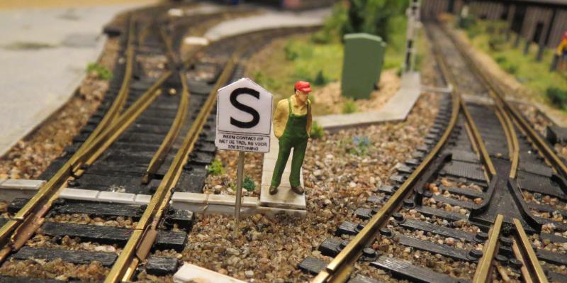

Even wat geprobeerd:
Macro gefotografeerd zeg ik: kan beter. Van 15 cm afstand met leesbril ziet het er beter uit.
Rinus H0
Berichten: 1093
R E S P E C T
Re:IJzeren Hein
Reactie #92 Gepost op:
24 April 2012, 22:05:34 »
Leuke foto, knap gelukt, niks mis mee. En prachtige locloods natuurlijk.
@Flickr;
dimo1_dimo1
Berichten: 3380
Re:IJzeren Hein
Reactie #93 Gepost op:
24 April 2012, 22:15:09 »
camera heeft verkeerd scherp gesteld, als je de camera een centimeter meer naar voren had was hij perfect
ziet er leuk uit dat bordje
de rest van de baan ook
groeten,
Auke

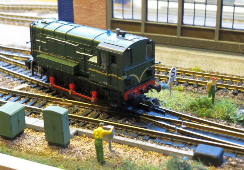

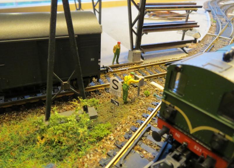

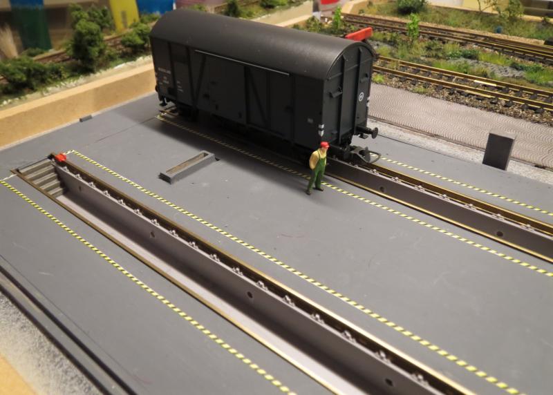

En verder met wat anders: schrikstrepen in de locloods.
Ik zag zo'n rol 1:1 pas ergens liggen, dus op stickervel 1:87 geprint en dunne reepjes gesneden. Eens kijken of het blijft zitten.
Laat nu de ARBO maar komen.

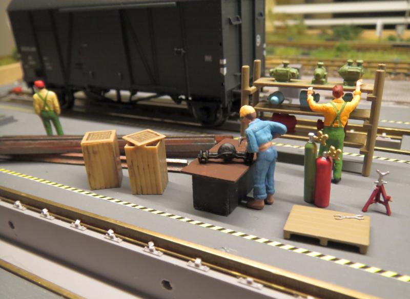

Nu kan er ingericht worden. Werkbankje geknutseld uit reststukjes styreen, wat met roest en vies water geknoeid.
Nu ik die lasser zo zie, ik heb nog een paar blauwe SMD leds liggen.....

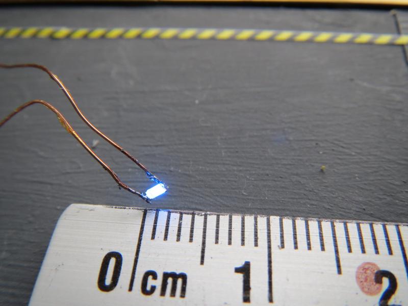

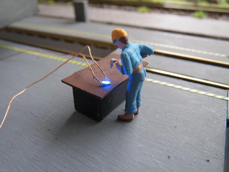

De blauwe leds gevonden. Wat zijn die dingen klein! Had ik
hier
voor de eerste keer een SMD gesoldeerd,
deze
zijn nog een slagje kleiner: 1,6x0,8 mm.
Voor velen van jullie vast gesneden koek, voor mij nieuw. Dus met een
onbezwaard gemoed
aan de slag.
Op de foto lijkt het groot, maar ik vond het
erg
klein. En
erg
mag vervangen worden door een krachtterm naar keuze
. Met trillende handjes, een loep en afgewikkelde traftodraad. Straks gaatje boren en vastzetten met KristalKlear.
Eens kijken of ik nu m'n 2200 en 2400 van zwaailichten durf te voorzien.
