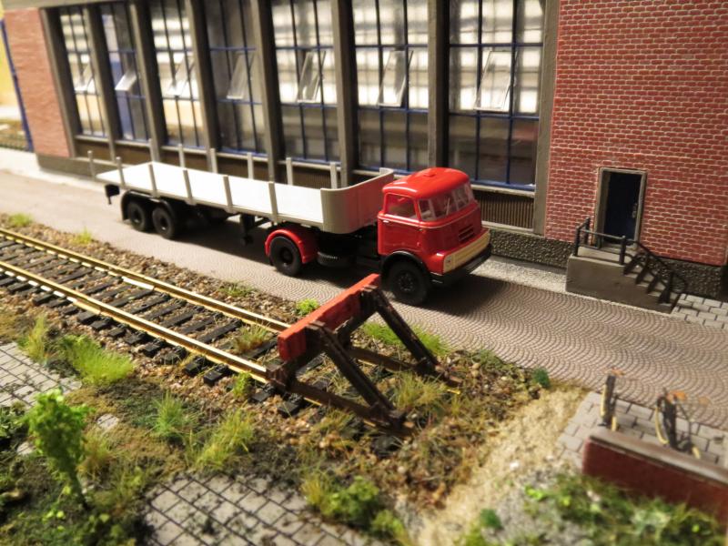

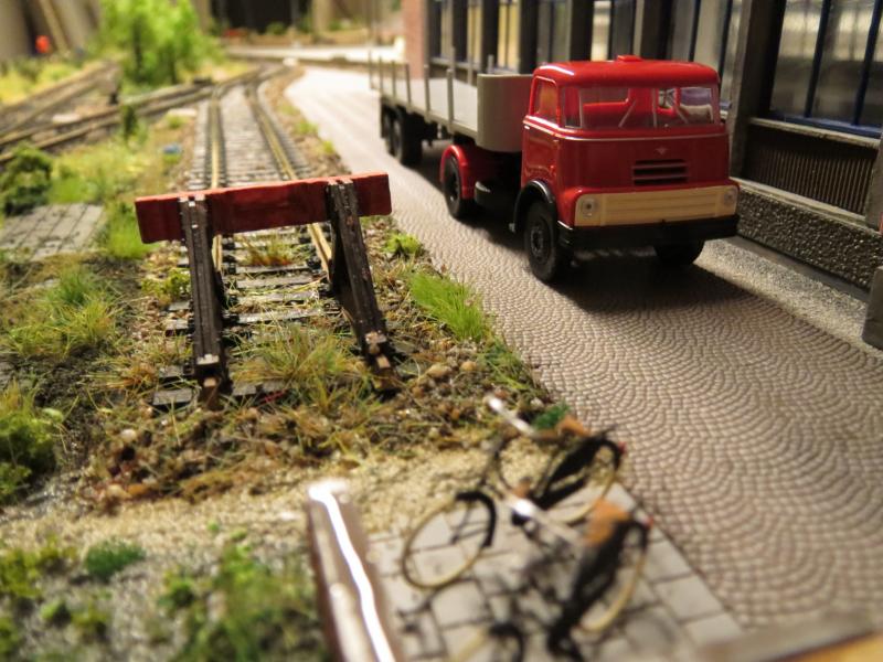

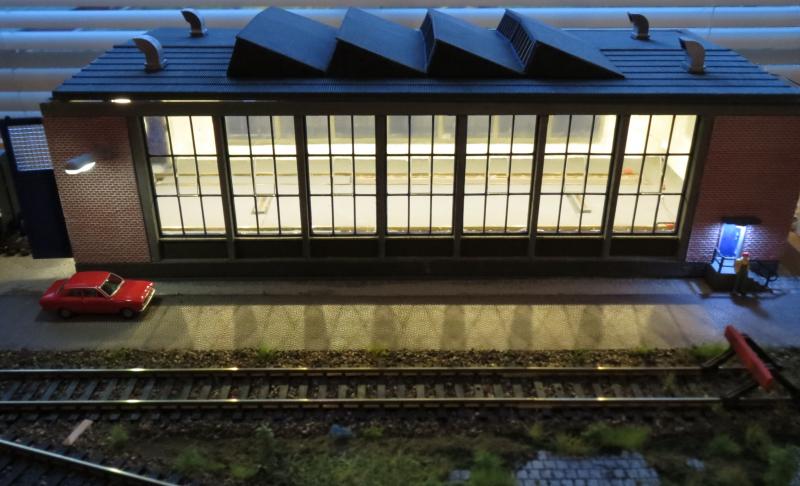

Dank voor de complimenten. Ondertussen een nieuwe camera gekocht. Wat een verschil. Onbewerkte fotos bij tl-licht:
Oja, niet alleen een camera gekocht maar ook een DAF DO 2000.   :)

Je weet een mooie sfeer neer te zetten en de baan zo eenvoudig te houden  (y)
Mee eens. Ik zit te kijken en denk wat een prachtige plaatjes. Pas later valt het me op dat je ballast 10x te groot is en je de rails niet geweathered hebt. En toch ziet het er erg natuurlijk uit allemaal.

Hé, haal je handen eens uit je zakken. Volgens de planning moet die ballast er nog uit, de rails moeten geverfd en die strook tegen de loods moet begroend. Voor Pasen.
Dacht van niet baas. Eerst aan de eieren. :)
De ballast is niet veel meer aan te doen, maar de rails schilderen gaat zeker nog gebeuren. Eerst leek het me zonde, maar eigenlijk is aan die oude messing rails niet veel te verknoeien.

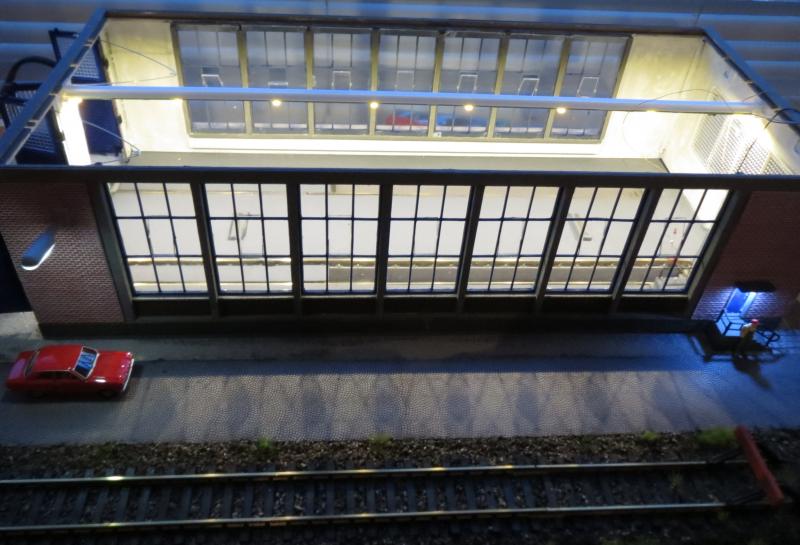

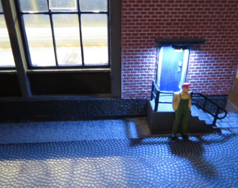

Terwijl de tweede kleipoging ligt te drogen om dit te voorkomen maar met de soldeerbout aan de slag gegaan:
Licht in de duisternis. Voor de eerste keer SMD leds gesoldeerd aan van dat dunne engelenhaar. Ging gemakkelijker als ik dacht. Kleien is moeilijker :)
Zometeen de draden wegwerken, dan kan het dak erop.
Maar eerst even pauze.

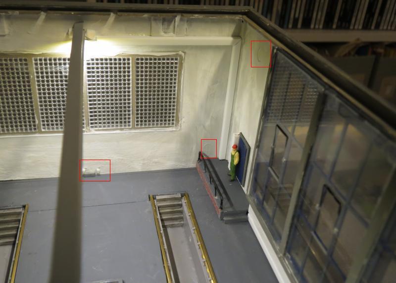

Leidingkokers aangelegd en een verhoogd vloertje bij de deur waar de aansluitingen onder zitten.
Werk op de cm2 maar dat is niet erg op zo'n klein baantje. Het hoeft nog lang niet klaar te zijn.
Dat ken ik ergens van! ben benieuwd naar de verdere inrichting.

Kan gelijk ideetjes opdoen voor mijn loods. Ziet er gedetailleerd uit (y)
Ik kijk uiteraard ook naar jou loods. Daar zit nog een hoop werk in  :o
Inspiratie haal ik onder andere hier  ;)
Eerst maar eens de wanden bijwerken met vijl en plamuur en het kozijn afwerken met hoekprofiel.
En die leidingkokers mogen ook nog een kleurtje hebben. Maar eerst weer buiten verder.

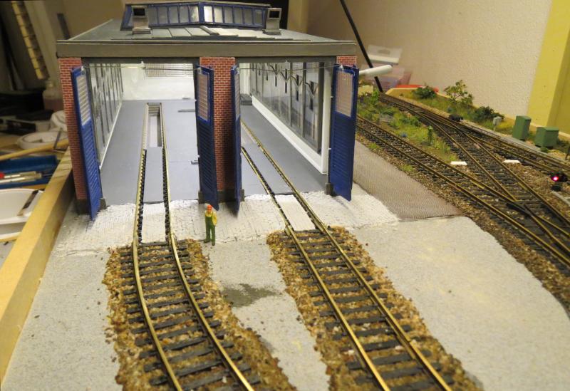

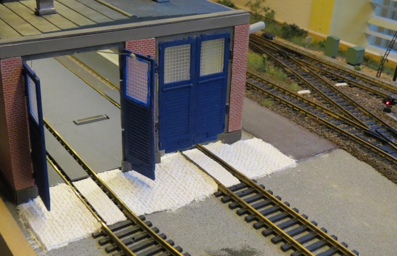

De kleitests geslaagd dus aan de slag: krassen, krassen, krassen.
En met eerste schilderlaag en bijgewerkte ballast:
Handen uit je zakken en rails schilderen!
De ballast moet eerst drogen, baas.
Het krassen is een hele klus, maar het gaat sneller als 1:1. En je krijgt niet zo'n last van je rug.  :)

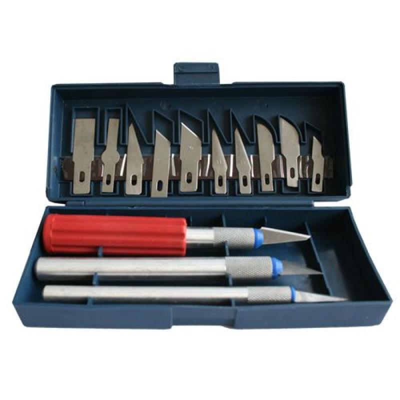

Ziet er goed uit! Ik ben eigenlijk wel benieuw waar jij mee krast..?

Hoi Mathyn,
ik heb op mijn proefstukje een paar dingen geprobeerd: prikkertjes, vork, stanleymes, indrukken met styreenstrip. Maar wat me het beste beviel was het dunste heft met het langste mes uit dit setje:
(foto via google, nu geen zin om nog te gaan fotograferen)
Heel lang zo'n geleden gekocht bij een bouwmarkt uit de grabbelbak. Ik ben geen expert of ervaringsdeskundige, dit is mijn eerste das-kras experiment. Als je het langste mesje behoorlijk horizontaal over de natte klei trekt kun je nette rechte lijnen trekken. En te recht hoefde nou juist niet. Voor het echte vakwerk zie onder andere de website van JaJo. :)
