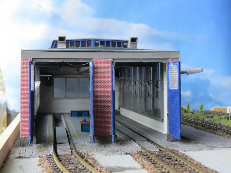

Weer iets wat een aantal van jullie al gedaan hebben, maar voor mij is het nieuw: servos.
Deurtje open - Deurtje dicht:
http://youtu.be/gHvRkixY1Wo
Het hangt nog aan elkaar met paperclips, elastiekjes, wasknijpers en dubbelzijdig plakband, maar het werkt! Nu afstellen en een iets definitievere oplossing aanbrengen. En op naar deur nummer twee.
@dimo1_dimo1: toch maar niet zelf gaan rommelen, maar de print van
Ferry overgenomen.
@Ferry!: nogmaals bedankt!

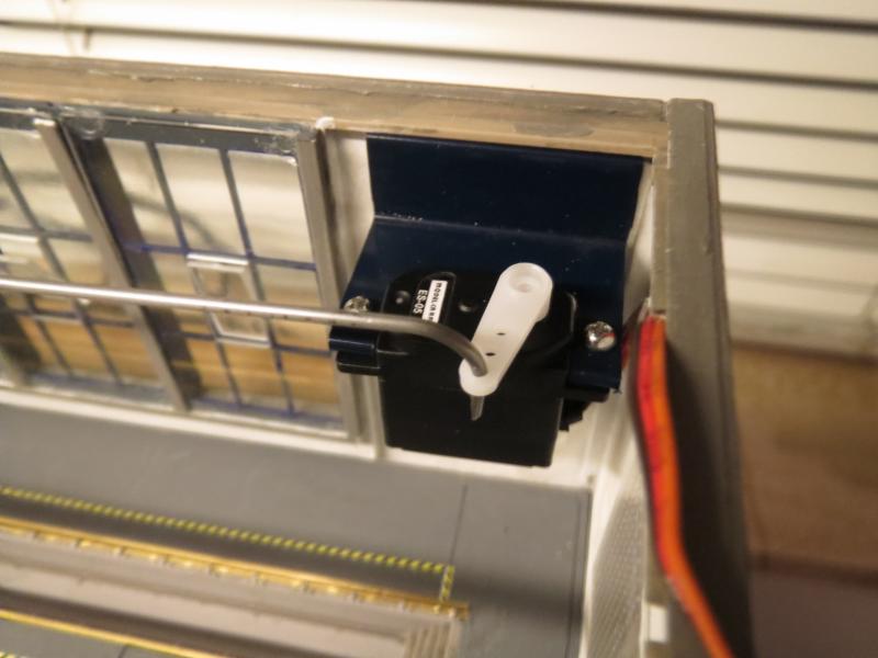

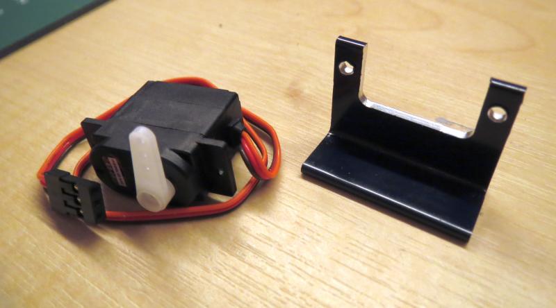

Citaat van: MC op 10 May 2012, 20:28:00
Hoe heb je de servo gemonteerd, heb je daar ook een foto/filmpje van?
Ondertussen de paperclips enzo al verwijderd en een beugeltje gefreesd:
Het beugeltje is zo gemaatvoerd dat de stang in het midden van de deur zit. Servo gemonteerd en met dubbelzijdig plakband op z'n plaats gezet:
In z'n geheel:
De stangen zitten bij het pakket. Zie
hier
. Die zijn uiteraard ingekort/aangepast. Ook gebruik ik het achterste 'ondersteuningsspant' niet.
Zo, nu weer verder!

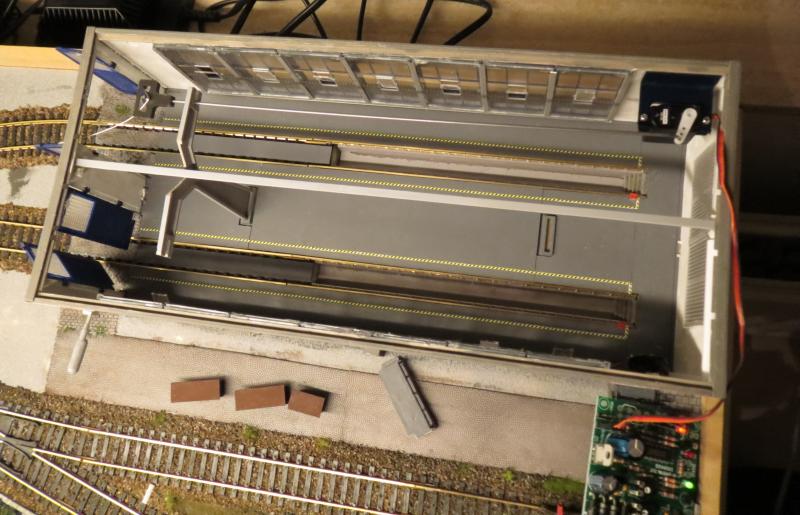

Nog een keer deurtje open - deurtje dicht, maar nu met twee deuren en van de andere kant gefilmd:
http://youtu.be/dhJwtb5pMI8
Het statief is niet erg stabiel, dus een beetje beverig.
De staander/geleider die bij het bouwpakket zat is vervangen door een eigen bouwsel uit styreen H-balk. Stabieler en de vloer is vrij. Nog wel even los/vast met wasknijpers.
Zo, nu snel m'n rugzak pakken, want er staat al iemand te wachten.
Tot over een tijdje.
IJzeren Hein
Berichten: 418
Re:IJzeren Hein
Reactie #132 Gepost op:
14 June 2012, 19:32:15 »
Waar was ik ook al weer mee bezig? O ja, deurtje open - deurtje dicht.
Draden weggewerkt, printplaat opgehangen onder de plaat en stroom+schakelaar aangesloten.
Nog maar een
filmpje
En nu aan het inrichten.
