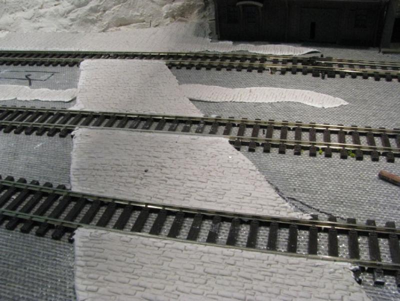

Ik ben bezig met dit baantje en heb gisteren mijn eerste kleipoging gewaagd. Gelukkig op een proefstukje.

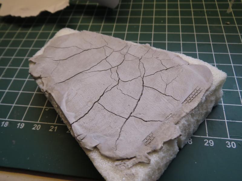

Nu ziet het er zo uit:
Eerst gespiekt bij JaJo. Ondergrond is roofmate/PUR schuim, ingesmeerd met houtlijm. Het pak klei was ongeopend. Laagje klei is ongeveer 5 mm. De kraspoging is gedaan in de natte klei.
Misschien leuk voor een baantje met afrikaans thema, maar dat was niet de bedoeling.  :)
Wat gaat er fout?

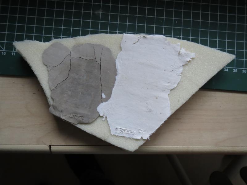

Test 2:
Probleem opgelost   (y)
Rechts is deze klei:
Gisteren nog maar snel even gehaald. Bij de Action, waar anders  ;D
