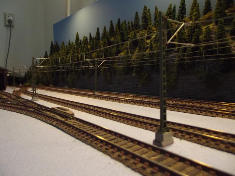

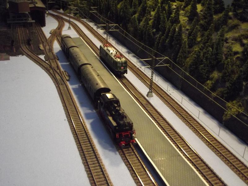

We zijn vanmiddag gelijk maar even aan de slag gegaan (y)
De beide hoofdsporen zijn voorzien van bovenleiding.
Om een totaal-idee te krijgen, hebben we een BR64 met een paar donderbussen geplaatst.
gr. Henk en Rick

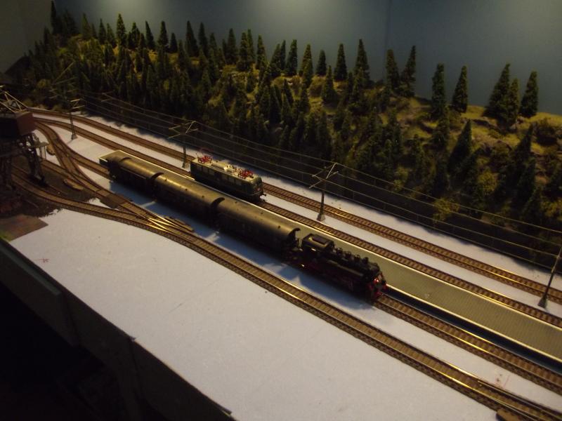

Nadat we de bovenleiding hadden aangepast naar 2 sporen, waren we niet helemaal tevreden met het resultaat.
We hebben nu een 3e spoor van bovenleiding voorzien.
Om alle 4 sporen te doen, lijkt ons niet zo mooi.
Binnenkort gaan we de rijdraden van een kleurtje voorzien ;D
gr. Henk en Rick

Ziet er goed uit zo.  (y)
Grt. Ric

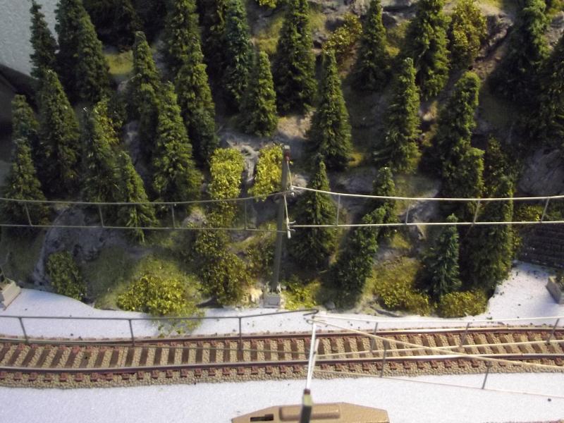

We zijn begonnen met het verfen van de rijdraden, hiervoor gebruiken we Revell matt 67.
Links is geverfd, het maakt echt een groot verschil ;D
gr. Henk en Rick

Dat is het inderdaad (y). Mooie matte kleur gekozen. Het verschil ontstaat naar mijn ervaring ook doordat het licht de ongeverfde bovenleiding sterk weerkaatst en dat zie je bij foto's nog meer dan wanneer je gewoon naar de baan kijkt.

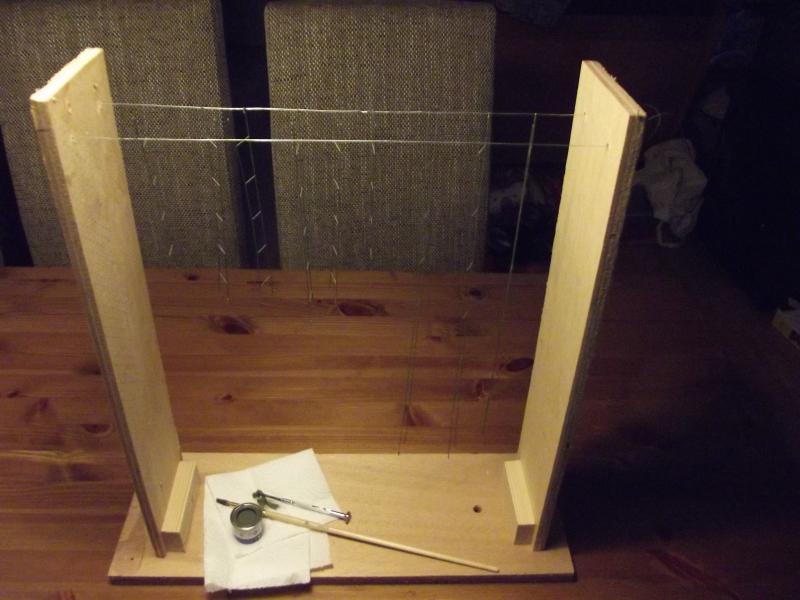

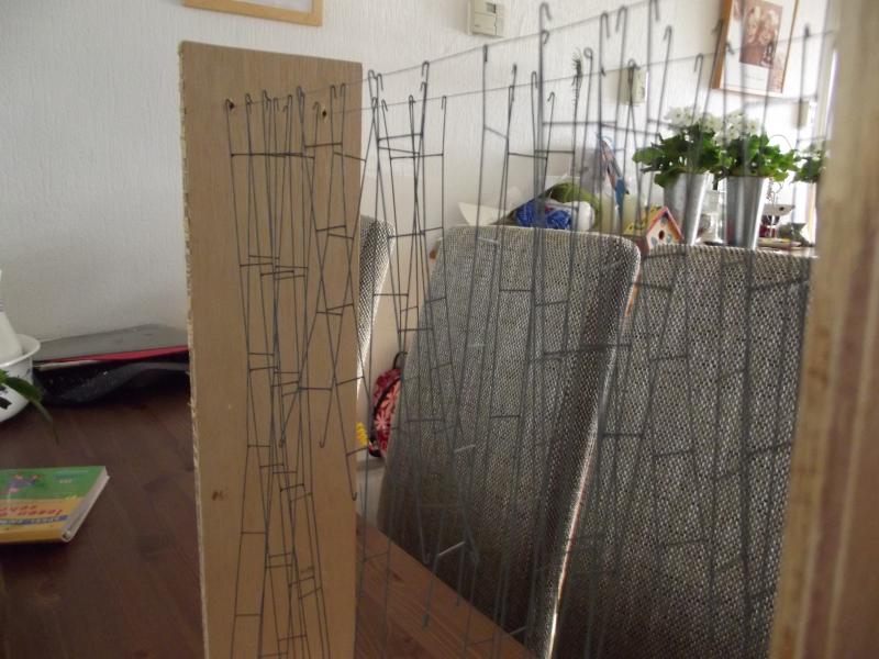

Vanmiddag ben ik verder gegaan met het verfen van rijdraden.
Echter ik had een probleem, waar laat je de pas geverfde draden ???
Rick kwam met de opmerking: "hang ze maar aan de waslijn"
Even 2 plaatjes hout verticaal op een bodemplaat geplaatst, hier 2 dunne draden tussen hangen.
Aan deze draden kunnen de rijdraden rustig drogen, zonder dat ze ergens aan vastplakken ;D
Hier hangt 3 uur verfwerk, ik kan dus nog wel even vooruit ;D
gr.Henk en Rick
Mooi Henk!
Hoe betitelt Revell die 67? ("Olive" ofzo?)
Ik bedacht me trouwens, dat mijn potje Grass-Green (dat nog van Merkelbach in de Kalverstraat stamt) inmiddels dus ruim 26 jaar oud is :o ) Ik heb onderhand geen flauw idee, of die kleuren (was Humbrol Authentic Colors) überhaupt nog leverbaar zijn... :-X
Het mag je tevreden stemmen, dat op de foto van jouw waslijn de geverfde draden pas zichtbaar zijn als je op het plaatje klikt... (y) (En dat ligt NIET aan mijn monitor!  :D 8) )
Frans

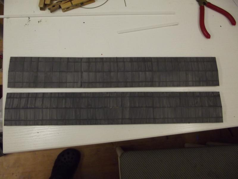

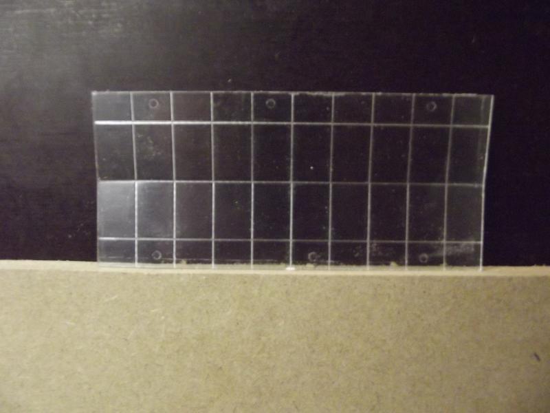

Tussen het verfen van de rijdraden door, ben ik bezig geweest met het perron.
Ik had nog onderdelen van een faller-perron (B181) liggen, deze zijn zeker 30 jaar oud (wie wat bewaard, die heeft wat ;D)
Het zijn doorzichtige perrondak-platen, ik heb 3 aanelkaar geplakt met een profiel aan de onderkant.
Vervolgens zijn er meerdere (dunne) lagen primer overgegaan, daarna met diverse grijstinten ben ik tot dit resultaat gekomen.
Binnenkort op een beurs even styreen-profielen ophalen, om hier staanders van te maken.
Voor de verlichting heb ik led-strips besteld, die ik op de komende beurs te Groningen (25 feb. a.s.) kan ophalen.
gr. Henk
