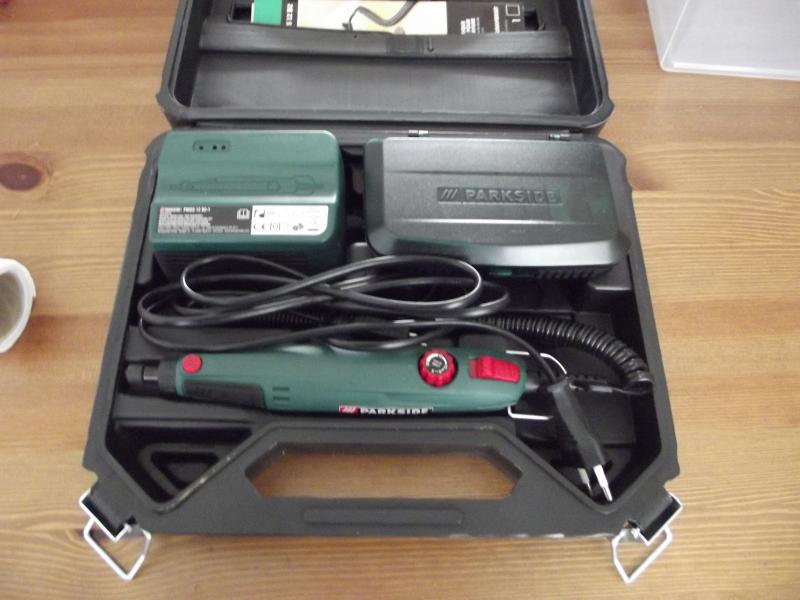

De kogel is door de kerk, we gaan bovenleiding plaatsen.
We hebben besloten, om alles (masten en rijdraden) zelf te gaan maken.
Vanmorgen kreeg ik van moeders de vrouw een cadeau, wat ons over de streep heeft getrokken
De masten maak ik van (oude) spoorstaven en voor de rijdraden heb ik 0.4 mm draad (100 meter per spoel)
gr. Henk

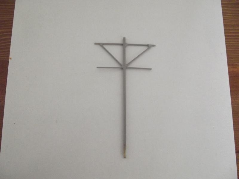

Vanmiddag aan de slag geweest met de nieuwe machine
Na een uurtje aanklooien, is dit het resultaat:
Dit is een probeersel, maar opzich staat het mij wel aan
gr. Henk

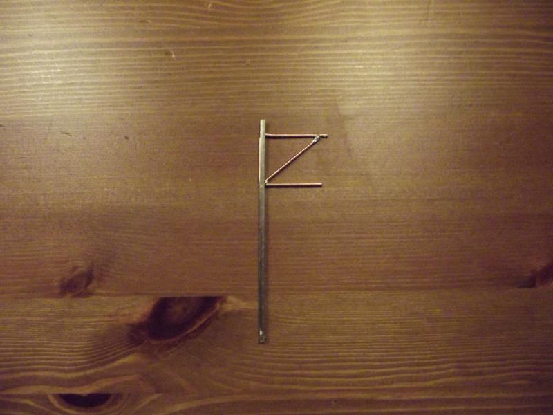

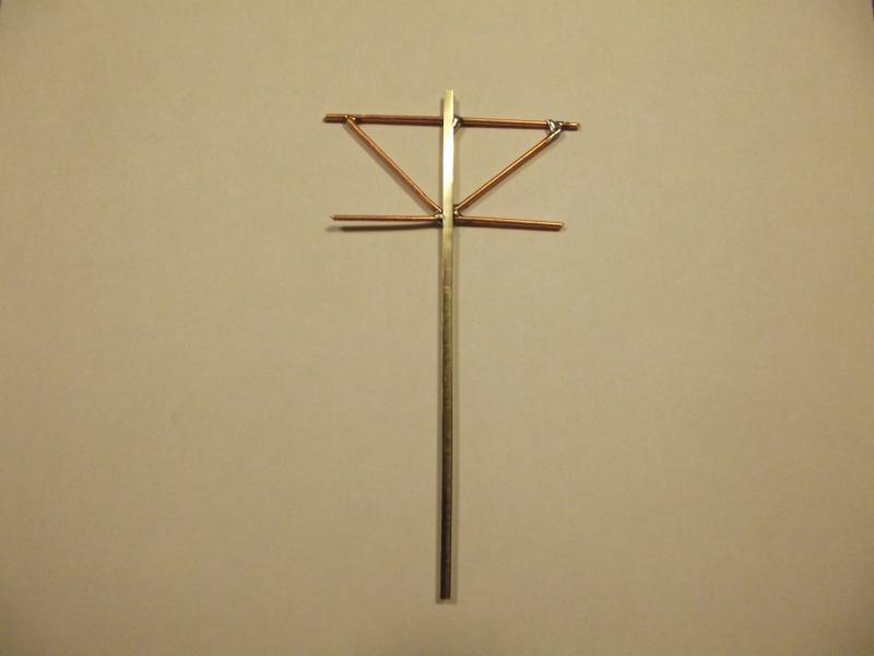

Weer een poging ondernomen om te solderen.
Let niet op het soldeer-geklieder
gr. Henk

Vandaag heb ik even het mastje in de primer gespoten, we zijn nog lang niet tevreden.
Ik sta nu in 2-strijd, doorgaan met dit gepruts of ongeveer 200 euro investeren in viessmann.
Tips en suggestie's zijn meer dan welkom
gr. Henk

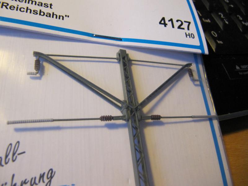

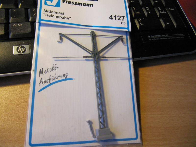

Zelf maken is misschien wel leuker en zeker goedkoper. Maar die masten van Viessmann zijn wel verdraaid mooi en gedetailleerd, bijvoorbeeld met isolatoren eraan vast:
Ik moet wel zeggen dat dit geen moderne masten zijn, maar DB-masten uit tijdperk II die ook nog in tp III gebruikt werden. Ze zijn dus wat minder strak.
