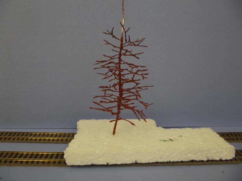

Wel ben ik nog even met het nieuwe boompje bezig geweest.
Aan de bovenkant steekt nog een stuk draad uit, deze wordt nog afgeknipt (tijdens het verfen van de stam kan ik dit nog vasthouden)
gr. Henk

Dat wordt al een "betere boom", Henk!
Voor het bladerdek de Silflor (of wat je gebruikt) flink uitelkaar trekken en in kleine stukjes over de takken verdelen: van dichtbij moet het een losse verzameling zooi lijken; "op afstand" krijg je dan dat Gesloten Bladerdek
Kijk ook maar bij de "Verse Bome" van Grove Den: die legt het béter uit dan ik
Frans

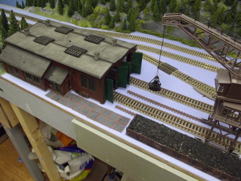

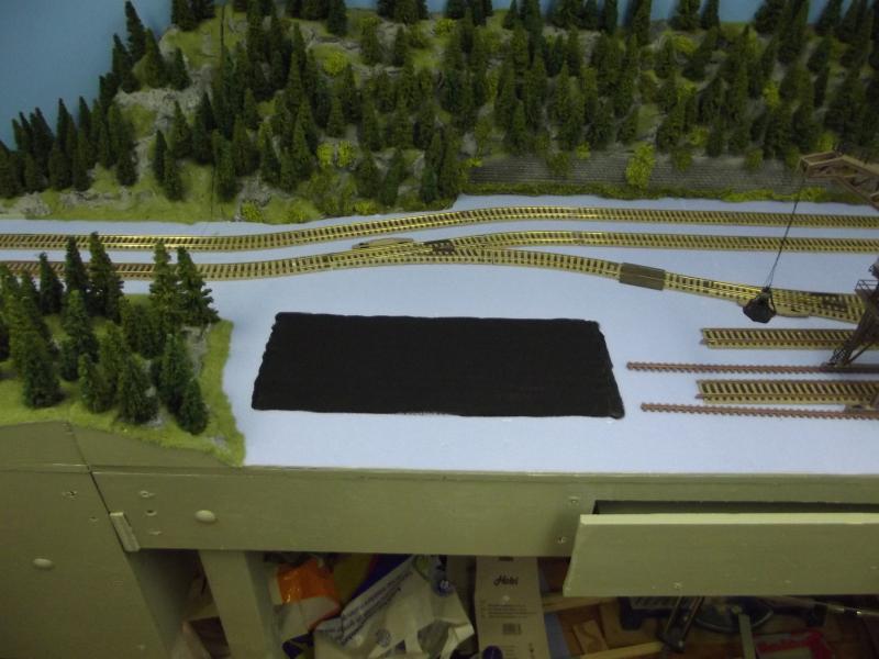

Nadat er klachten kwamen van het Bahn-personeel i.v.m. tochten in de lokloods, heeft men besloten om er snel weer deuren in te zetten
Ik heb vanmiddag geprobeerd om het dak van de lok-loods te demonteren, eerst met een mesje en vervolgens om er lijm op aan te brengen. Dit werkt dus niet, ik heb geen idee waar ik (heel) vroeger dit mee gelijmd heb. We wilden graag een binnen-inrichting en verlichting aanbrengen, dit gaat dus niet lukken. We hebben de ondergrond maar zwart geverfd, zo lijkt het nog enigzins redelijk.
Komende week gaan we eerst de wisselaandrijvingen aansluiten
Gr. Henk en Rick

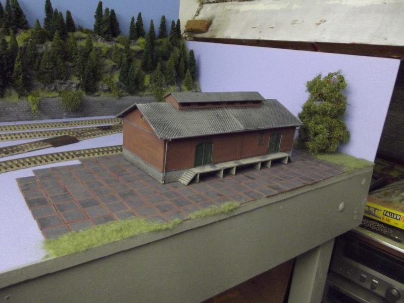

Vandaag even wat stelcon-platen gelijmd, bij de locloods en bij de goederenloods.
Ook gelijk maar even wat groen geplant, kan niet verder (ik ben volledig door mijjn groen-spul heen
gr. Henk

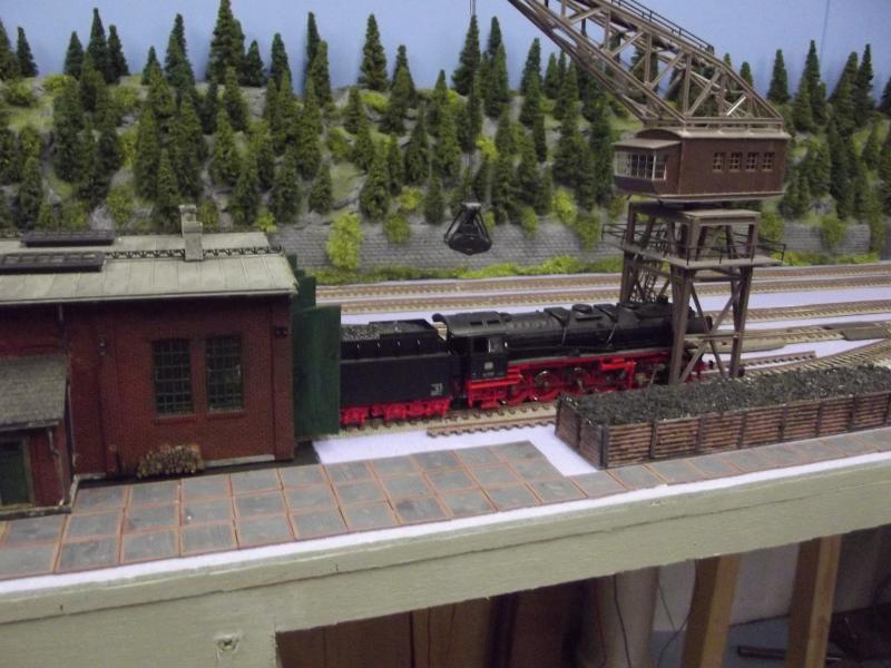

Afgelopen week heb ik de railstaven van een roestkleur voorzien.
Vanmorgen zijn de rails op een cvl aangesloten, dit moest uiteraard getest worden
Hiervoor werd de BR 44 ingezet.
Alles werkt naar behoren, waarschijnlijk worden dit weekend de wisselaandrijvingen aangesloten.
gr. Henk

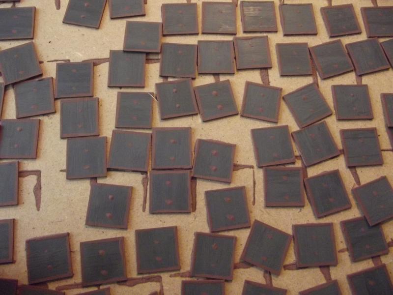

20 January 2012, 17:12:09 »
De stelcon-platen hebben we gemaakt van een plaat 1 mm styreen, deze hebben we gesneden in stukjes van 2 x 2 cm. Vervolgens is dit (donker) grijs geverfd, toen dit droog was hebben we de randen van (roest) verf voorzien.
Dit is een vrij-bewerkelijke methode, maar ik had een (super) hulp.
gr. Henk

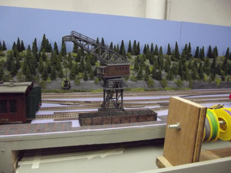

Vanmorgen heb ik de kolenkraan voor de loods maar even aangepakt, de kleur stond ons niet aan
De kraan was geleverd in een bruine kleur, de stalen constructie en de giek zijn nu grijs en het "huis" is opnieuw bruin.
Het geheel is nu nog (onwerkelijk) schoon, maar morgen wordt dit aangepakt
gr. Henk

Net nog even gekeken naar orginele stelconplaten, er zijn meerdere (standaard) afmetingen o.a.
- 1995 mm x 1995 mm
- 1995 mm x 1495 mm
- 1995 mm x 995 mm
Wij hebben ons niet volledig aan deze maat gehouden, we hebben gebruikt gemaakt van een alu-strip van 20 mm om te snijden.
gr. Henk
