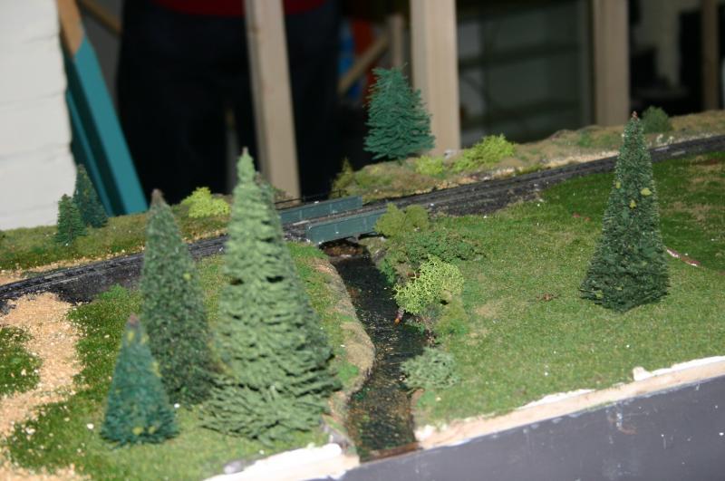

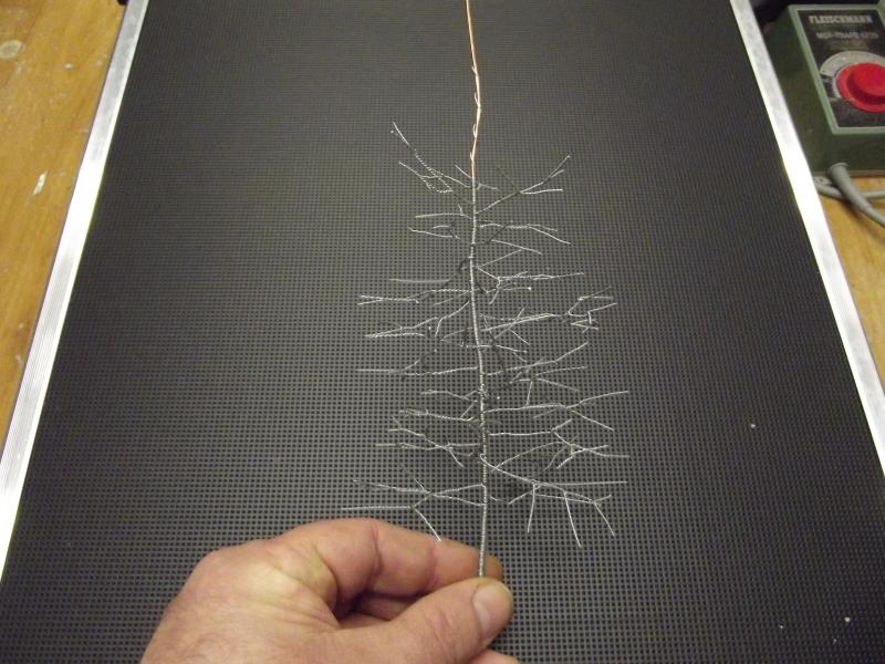

He Henk, doe eens een testje qua water met een glans (super) heavy gel acryl medium..werkt imo erg goed...en een tip voor je loofbomen laat de takken nog wat vertakken en breng minder foliage aan...

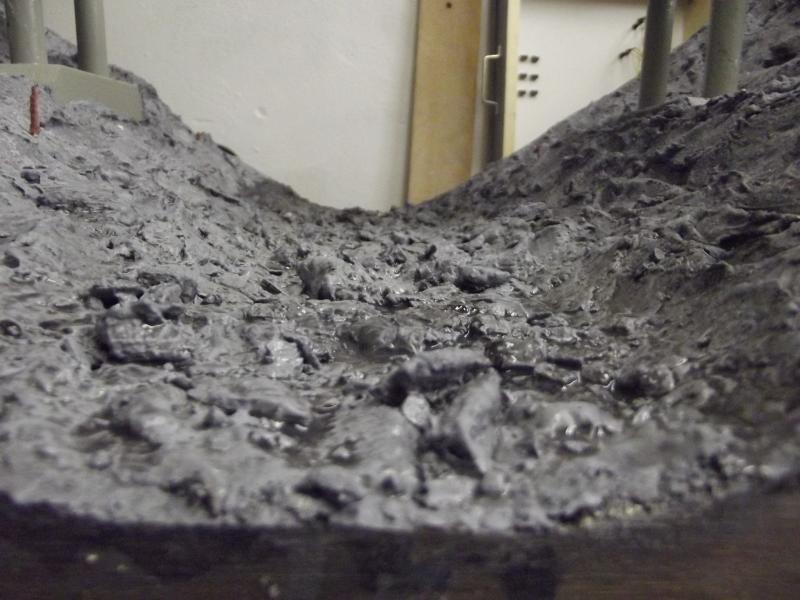

Ik heb de bedding in oude staat hersteld, het glimt nog want de verf is nog nat.
In overleg met mijn medebouwer heb ik besloten om definitief GEEN water meer te maken. Vanmorgen ben ik begonnen met een deel van de linker-module om van gras te voorzien, de planning is dat dit weekend het achterste deel (achter de brug) van gras wordt voorzien. Als dit lukt kan de achtergrond worden geplaatst, zodat de module op z'n plek kan worden gezet

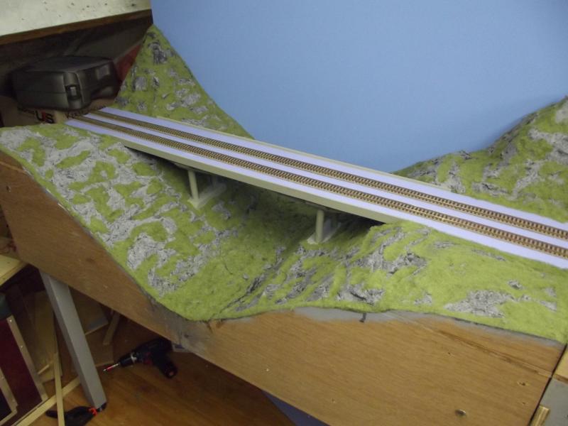

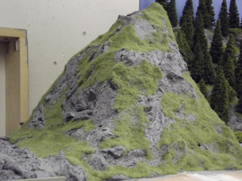

We zijn vandaag bezig geweest met gras, dit ging in een rap tempo (teamwork
Terwijl ik met de lijm bezig was, kwam Rick gelijk met het gras
Ik denk dat we vandaag nog even met de boompjes aan de slag gaan

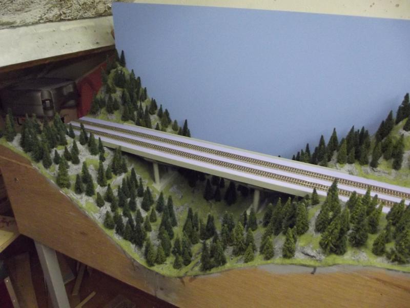

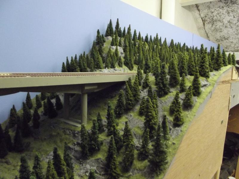

Hoi Jaap,
Ik weet ook niet, waarom de foto niet zichbaar is
Maar we hebben wel een update, we hebben de linker module van boompjes voorzien
Het begint nu wat te lijken, we kunnen geen boompje meer zien. Morgen gaan we aan de slag met de struiken
Al met al hebben we een (SUPER) productieve dag gehad
Gr. Henk en Rick

Het plaatje deed het niet omdat er alleen de breedte staat.
Als je die weglaat dan doet die het waarschijnlijk wel.
Oh ja mooi gedaan, en ik begrijp het wel dat jullie nu geen boompjes meer kunnen zien.

Het ziet er wel super uit zo!
Gaat lekker snel
Hebben jullie echt al die bomen zelf gemaakt?

Zo, ik heb eindelijk het plaattje erop gekregen(ben niet zo handig met computers
Viktor, de boompjes hebben we inderdaad zelf gemaakt.
Deze boompjes hadden we gemaakt voor onze vorige baan (Dachboden HBF)
Het was nu dus gewoon een verhuisdoos openen, en een flinke hoeveelheid boompjes op de module plaatsen ( we hebben nu nog ongeveer 300 exemplaren op voorraad

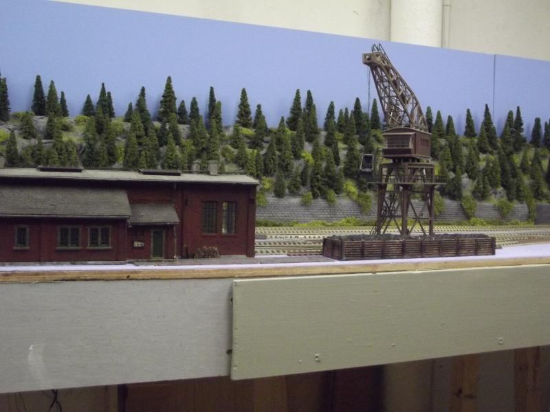

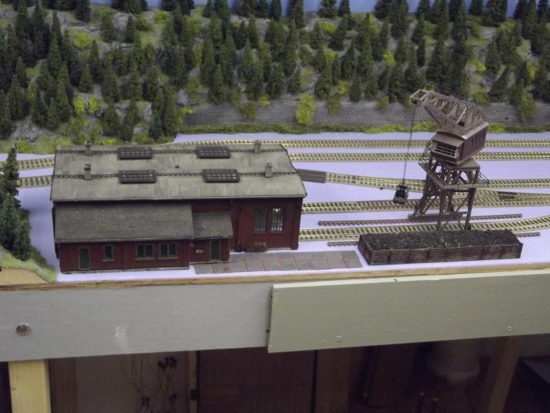

Omdat er de laatste dagen veel kranen wordt gepraat, kon ik natuurlijk niet achterblijven
Alles staat nog los, het is puur om een indruk te krijgen van het geheel.
Als morgen de struiken op de linker-module zitten, gaan we eerst met de wisselaandrijvingen aan de gang.

Je gaat als een speer en het krijgt al een mooi sfeertje

Nadat ik een tip kregen van Milocomarty, over het meer vertakken van van mijn boom-probeersel, ben ik hiermee aan de slag gegaan
Het is veel werk, maar het ziet er stuk beter uit

Henk, met die bomen komt wel goed...

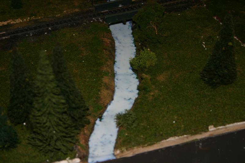

Ik ga uiteraard niet 'dwingen', maar geef wel de plaatjes van "mijn water"... Het heet inderdaad "Window-Color" en is te koop bij Pippoos, Crea-Art en dat soort winkels... Een voordeel tegenover het 'water' van (bijvoorbeeld) Woodland-Scenics is het feit, dat het geen agressieve tweecomponentenzooi is of iets dat je behoorlijk heet moet stoken...
Werkwijze: vorm de bedding van jouw stroompje zoals je wilt; steentjes, rotsen, boomstammen en geef het de kleur die bij de diepte past... Giet daaroverheen de smurrie en schrik niet van de vreselijke kleur... Let daarbij wél op, dat rotsen of boomstammen die "droog" moeten blijven inderdaad NIET onder het goedje komen. Op iedere laag kun je nieuw materiaal gieten en IK heb nog geen slechte ervaringen...
Kijk ook maar eens op de site van
www.spoorgroepzwitserland.nl
Mijn resultaten:
zo ziet het eruit direct nadat je het goedje over jou modelbouwwerk uitstort

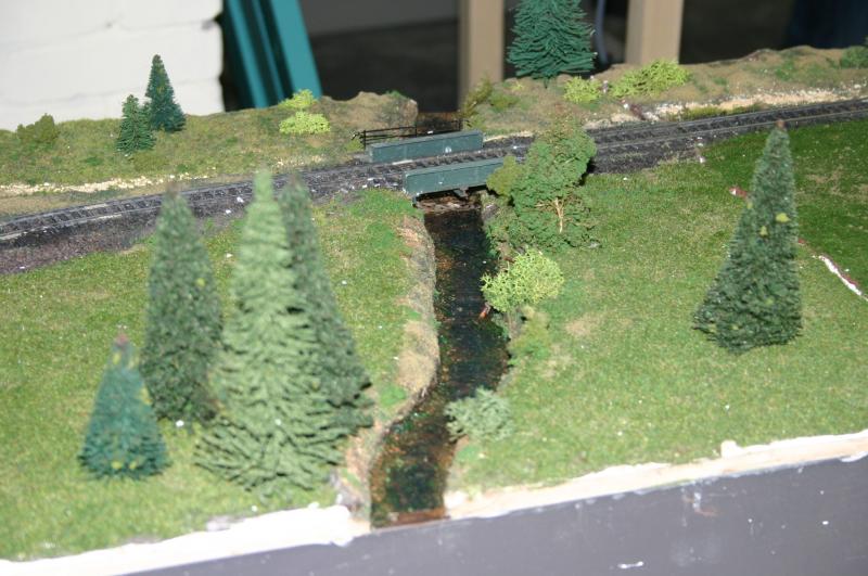

Na een week (dit is op de clubbaan, vandaar) ziet het er zó uit...
Ik ben benieuwd naar jouw mening
