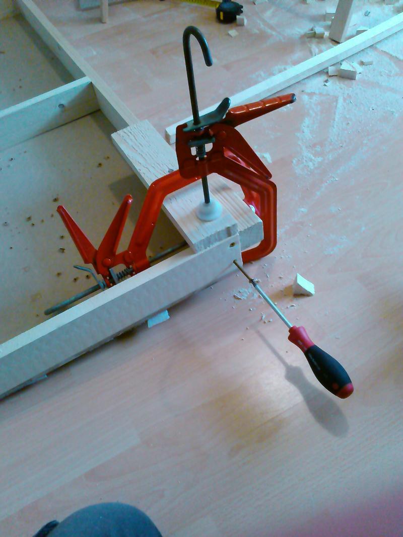

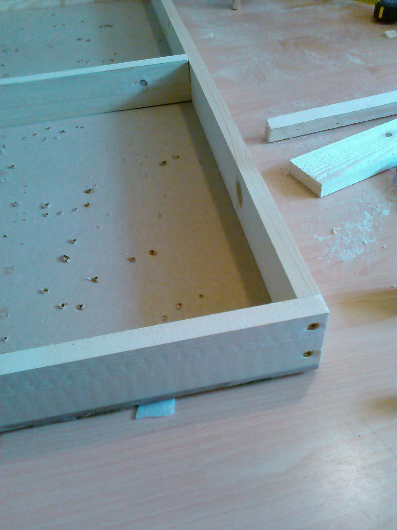

Vandaag toch een module kunnen maken, met extra handjes in vorm van lijmklemmen en een plaat hout ging dit vrij gemakkelijk!
Eerst alle balken onder een plaat hout geschroefd, deze is overal haaks, dus rechter kan het niet worden.
Vinger langs de plaat en balk afgestreken om te voelen of een van 2 er niet uitsteekt, zo nodig corrigeren.
Dan de balken corrigeren, deze willen op een net niet vlakke vloer toch gaan wringen
ter voorkomen van dit, klemmen!
Schroeven er in...
ook de Ribbalk vastgeschroeft, kopjes verzonken in het hout.
1 frame is klaar, nog 3 te gaan!

Gaat lekker! Altijd fraai om te zien, oog voor detail, en recht bouwen
Heb je de verbindingen ook nog gelijmd, of blijft het bij de schroeven?

@Harm:
wat een compliment.... dank u!
Bedacht toen hij in elkaar zat dat er een dotje lijm tussen gekund had.
Dat doe ik wel bij de volgende 3 modules.
En als de platen er zijn doe ik bij deze ook nog even verlijmen.
Bedankt !
