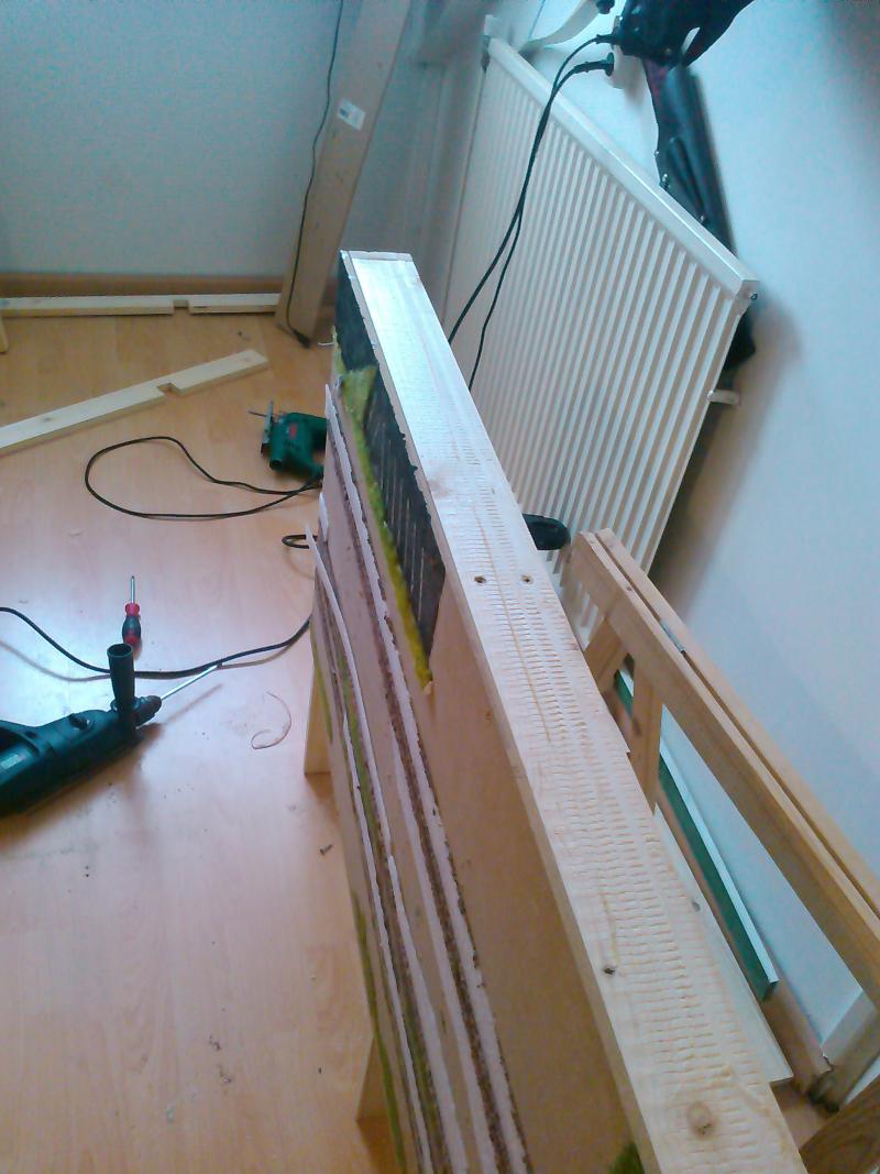

Hatsikidee, Module deel 2!
Deze was iets moeilijker te maken. Er zat een foutje in de 4x4cm balk, deze was iets krom getrokken.
En dan kan je lang zoeken naar de oorzaak!
Uiteindelijk de oorzaak gevonden en verder gebouwd!
Hier de 2
de
module tegen de 1
e
plaatst:
Verzonken schroefjes....
Op naar module deel 3!
Vandaag nog even langs een groothandel geweest Pontmeiijer, de platen die ik heb zijn niet schrikken....
24Euro PM
Wordt toch maar blauwe vloerplaten denk ik... en met een open frame werken.
deze platen kosten 21,- Euro per pak!

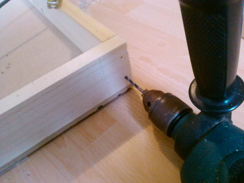

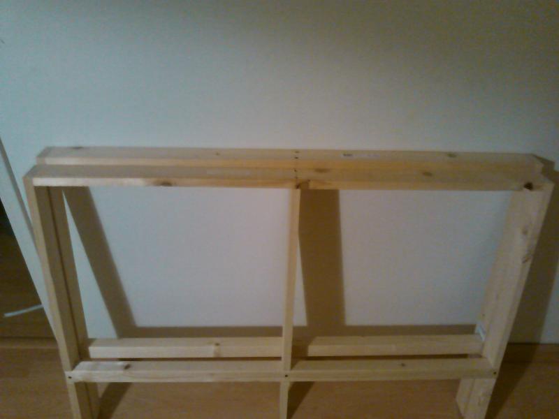

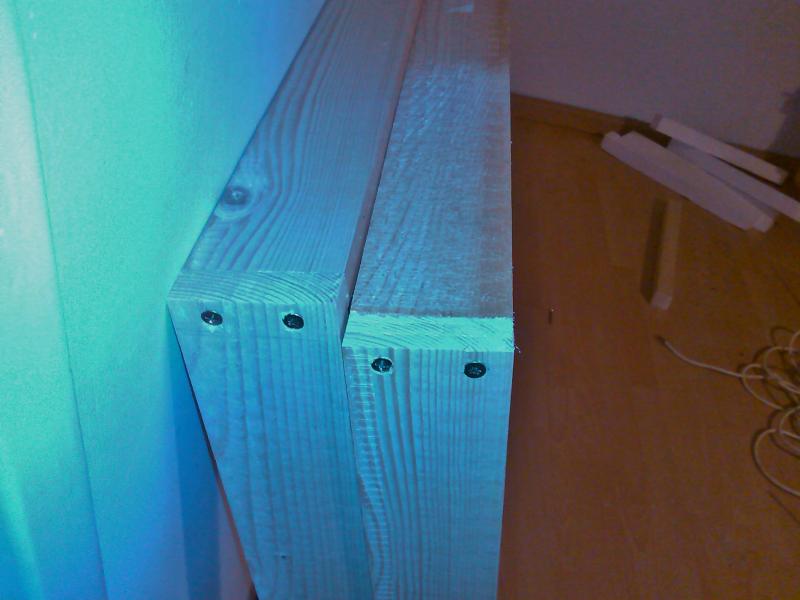

Hopsakee, het kon niet wachten vandaag, de laatste 2 modules zijn nu ook klaar
Even met een klein stappen plannetje van het bouwen van de module, hier werd naar gevraagd.
De MDF plaat dient als mal:
Ik legde het frame klaar op de grond, daarop legde ik de MDF plaat.
middenbalk liet ik er even van tussen, deze kwam later.
Begon met de zijkant, je voelt met je vinger langs de balk en de plaat of hij gelijk ligt.
is dit zo, zet je hem vast , niet precies op een hoek! voorkom scheuren in het hout!
en kun je hem nog corrigeren als de balken niet gelijk uitkomen als je hem omdraait om gaatjes te boren dmv een lijmklem.
(zie vorige posts).
Gebruik kleine schroeven bij het vastzetten van de mdf plaat, 2cm is ruimmm voldoende!
Gaatjes voorboren tegen het splijten...
Had geen soevereinboor, dus een boor uitgezocht die even groot was als de kop van de schroef.
zo verzink je de koppen van de schroeven...
Ik kies ervoor om het met de hand vast te zetten, zo forceer je het hout niet, en voorkom je splijten van de kopse kant.
Alle stukken nu vast te zetten met een drupje lijm en schroeven.
(gebruikte schoeven kopse kanten en 4x4cm balk zijn: 5cm lang, goedkoopste bij de karwei/praxis/gamma(zie foto's hierboven))
(na de gekregen tip
Dan de 4x4cm dwarsbalk...
Stap 2 en 3 herhalen en deze zet ik dan wel vast met de boor, 4x4cm balk kan iets meer hebben.
Nu rest alleen nog het opschuren van de voorkanten van de module-bakken.
Groeten
Mark..
26 stemmen zijn er al op de poll!!!
Thanx!
Laatst bewerkt op: 25 January 2013, 12:38:34 door MC. Reden: TYPFOUTJES
