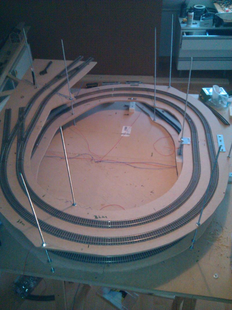

Binnenste ring is verdeeld in blokken, morgen de buitenste ring aan de beurt.
Morgen foto update's, en vanaf morgen eventjes het pitje lager zetten.

Met welke boogstralen heb je nu gewerkt...?

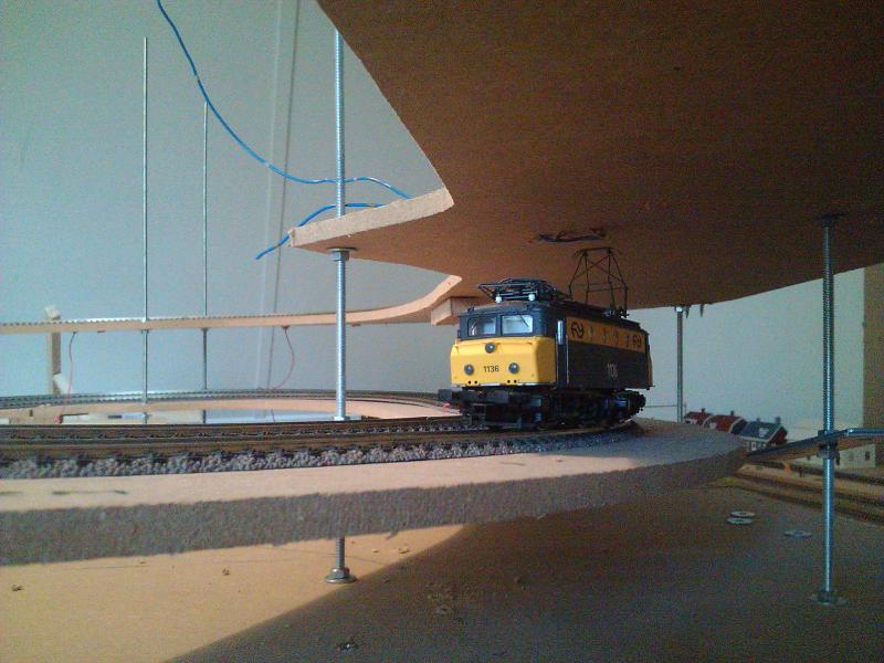

Helaas moeten werken met R1 en R2 bochten. Ivm het schuine dak.
had dit onderschat.
Rijtuigen rijden er netjes doorheen, 2,6% is de maximale stijging.

Thanks...! Ik krijg nu ook een idee voor mijn plan..

De spiraal is bedraad en beblokt en volledig afgesteld. Eindelijk!
Alleen nog wat rest is eventueel een gat in het midden en de bezetmelders.
Toekomstig schaduwstation
Voor de volgende update's beloof ik dat de goede camera geladen is...
Dit is eigenlijk niks
Volledig baanplan volgt loop van de middag

Persoonlijk zou ik wel voor een gat in het midden gaan, dit i.v.m. bereikbaarheid van de sporen voor het eventueel verhelpen van storingen en periodiek onderhoud.

Henk bedankt voor de sugestie. Dan ga ik dan zeker doen!

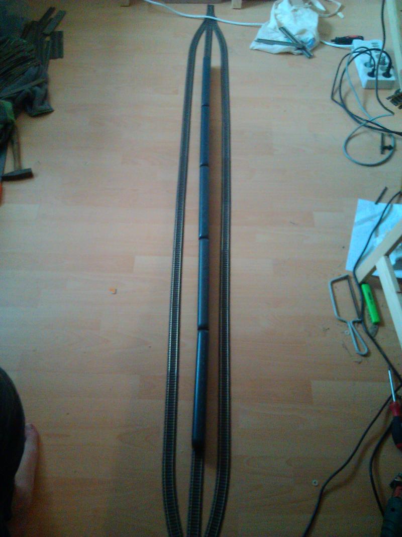

Inmiddels is het schadustation ook uitgewerkt.
En poten (balken) gehaald voor onder de baan, 16 stuks moet voorlopig genoeg zijn.
schaduwstation, kwam boven te liggen met het Trax programma, geen probleem, is beter zichtbaar zo..
Heb gekozen voor een 3wegs wissel, makkelijk en de sporen blijven redelijk gelijk qua lengte en de bochten zijn dan makkelijk te maken met 3 sporen tegelijk met een 6131,6127 en 6122.
Gekozen is voor een spoor voorlangs onder de baan, hier komt perspex voor met magneetjes, zodat je de trein ''ondergronds kan zien rijden.

Mark, dat ziet er goed uit man, R1 en R2 zijn in mijn optiek wel wat krap, maar als jij proefondervindelijk hebt gekeken dat het er lekker doorloopt dat is dat prima!
