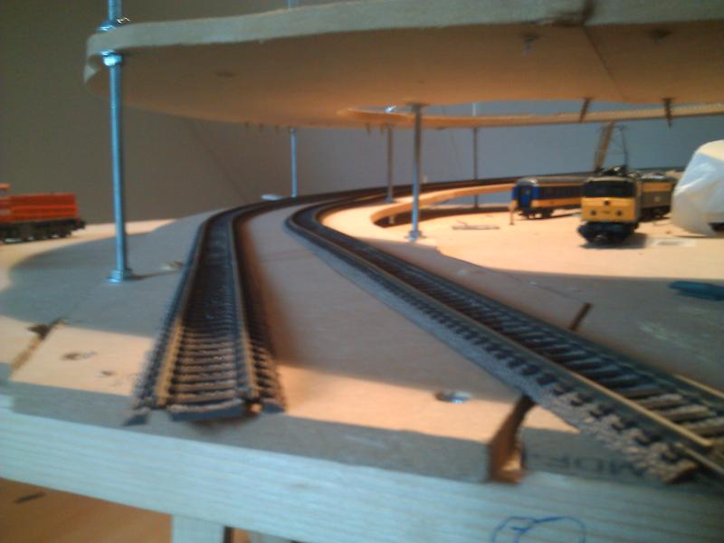

Even de rails erop gelegd en testen maar!
Filmpje
Met de langste rijtuigen door R1, gaat wel goed. Mooi is anders..
Nog wel de rails vastleggen en voorzien van bezetmelders.
Is het handig om de rails iets naar binnen te doen kantelen?
Dus de binnenbocht iets lager landluststraat de buitwnzijde..
Ik vind m
Laatst bewerkt op: 25 April 2012, 15:42:43 door MC

Dat gaat best goed toch...??
Ik zou de rails iets laten kantelen ivm eventuele wrijving...
Nou zag ik iets.. heb jij vaste koppelingen tussen jouw wagons zitten...?
dimo1_dimo1
Berichten: 3380
Re:Meerjarig module project (H0).
Reactie #396 Gepost op:
25 April 2012, 20:05:00 »
Staat mij iets bij dat het kantelen van de rails juist meer wrijving/problemen veroorzaakt..
De treinen rijden te langzaam om voordeel te hebben van de verkanting.
In het echt gebruiken ze dit om de treinen netjes op het midden van de rails te krijgen, maar dit is ook maar voor een snelheid..
Op schaal en in deze bochten heeft het denk ik geen zin.

Mvg Mark
Berichten: 2490
1145 & 1136 de 2 11-fjes (Mark)
Reactie #397 Gepost op:
25 April 2012, 20:15:06 »
@Johan:
Klopt helemaal, dit had ik ivm het automatisch koppelen gedaan.
Als hij bij het aankoppelen per ongeluk over een ontkoppel stuk reed ontkoppelt hij bij die wagon(s) niet af.
De rails kantelen de gehele constructie?
Nu ik dit wilde posten, poste dimo een tegenberricht, wat ook wel weer logisch klinkt...
Brengt me in twijfel...

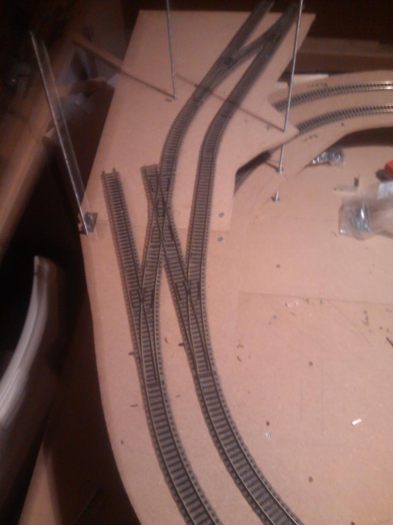

26 April 2012, 00:47:31 »
De constructie helt 0,5% naar binnen.
Dit dmv handige app op mijn mobiel.
Das niet veel, maar geeft minder wrijving aan de rijtuigen.
Spiraal is op nieuw afgesteld, op panto hoogte 8,5cm.
Inmiddels zit de wisselstraat er ook bovenop.
Dronkenmans fotoooo... had echt niks op! "Hik"
afgetekend waar de bzmelding moet komen.
Er komen 2 blokken in elk spiraalspoor (dus buitenbocht en binnenbocht)
Dit moet voorkomen dat de trein stil komt te staan in de spiraal.
Morgen staat solderen op het programma.
voor nu... mijn bed.

Handig hea, een mobiel met waterpas
Ziet er goed uit
Hoeveel procent klimt die spiraal? Licht dat nog wel onder de 3%?
Op mijn baan was t onmogelijk de normale stijgings percentages aan te houde voor de klim/daal delen
Enorm leuk om zo de bouw te kunnen volgen van jou baan

26 April 2012, 09:45:44 »
Dankje Demo,
Is fijn om zoiets te horen, daar doe je het voor
De binnenbocht klimt 2,8% de buitenbocht 2,4% alans dat zegt de app.
Wil einde van de spiraal (beneden) nog een stukje laten verzinken in de onderplaat zodat hij nog iets omlaag kan.
Dit na pdf-je wat Jeroen posten.
percentage zou dan wellicht ook nog iets zakken.

Zo dat is gebeurd.
Uiteinde verzonken, zo kon het geheel bijna een 0,5 tot een 1cm zakken.
trein rijd nu vlotter de spiraal door.
