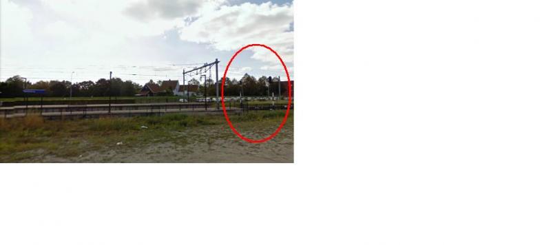

Heb niet geheel mijn belofte waar kunnen maken.
Na omstandigheden niet kunnen verzetten tot maken van foto's
Wel fiets ik er elke dag langs maar dwerg seinen kan ik niet vinden op het spoor.
Beide kanten van het station in Middelburg staan er grote seinpalen.
zie afb.
geleend van google maps
echter staan er onderweg naar Oost souburg alleen maar grote seinpalen altijd per 2.
waarschijnlijk omdat er soms ook op het tegenrischtings spoor word gereden.
vaak als ik langs het kannaal fiets zie ik net na oost-souburg het sein op groen staan
een eind verder staat het sein op oranje.
Meestal ben ik niet snel genoeg met fietsen en zie hem dan ook op groen springen.
Is er dus ook een mogelijkheid om alleen gebruik te maken van hoge seinen? in 2 richtings bereden traject? of kan ik dat hieruit niet concluderen?
mvg
Mark

Re:Meerjarig module project (H0).
« Reactie #121 Gepost op: 20 January 2012, 14:39:18 »
Volgens mij moet het juist wel kunnen met alleen hoge seinen, en dan in combinatie met snelheidsbeperkings bordjes? Ook zal je dan met je hoge seinen gebruik moeten maken van zowel groen- als geel- knipperend :).

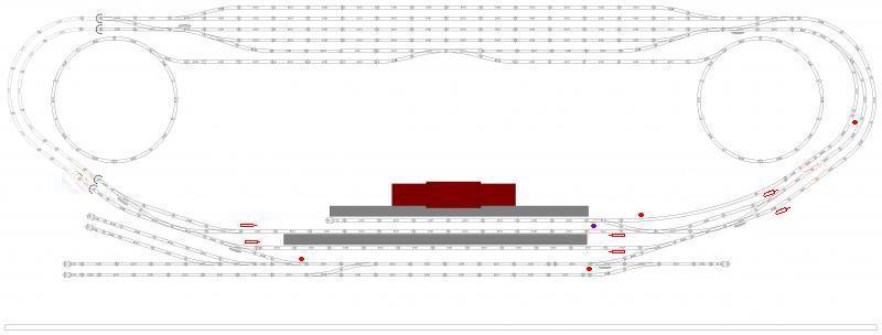

Misschien dat dit draadje jullie kan helpen. Ik heb ook even een seinstelsel (NS) ingetekend in je laatste spoorplan voor je baan:
De lange rode strepen zijn de hoofdseinen, de kleine rode stippen de dwergseinen. Mocht je linksrijdend verkeer hebben, dan is het misschien verstandig om ook de oranje seinen toe te voegen. De blauwe seinen zijn dwergseinen, maar kunnen evt ook door een hoofdsein worden ingenomen.
Over het algemeen kan je stellen, langs de hoofdbaan hoofdseinen. In het station, aan de hoofdsporen staan hoofdseinen in de rijrichting, dwergseinen in de tegengestelde richting. En langs de rangeersporen, lokaalsporen, dwergseinen. Ik heb het seinplan ingedeeld op basis van station Ede-Wageningen (en ook Apeldoorn), waar beide typen voorkomen.

Dankje Michel, voor de ingetekende seinen!

ik begin het seinenstelsel een beetje te begrijpen  (y)
Dacht dat het veel simpeler zou zijn.
Denk alleen wel dat de hoofd seinen naast het spoor moeten komen ipv er tussen.
Ook zie ik dat enkele niet geplaatst hoeven te worden omdat ze buiten het zicht vallen.
Ik ga er lekker mee aan de slag!

Na even gekeken te hebben naar Michel's seinen plan.
Ben ik ook nog even aan het puzzelen gegaan.
Zou dit eventueel ook kunnen?
of is dit een heel onrealistisch sein beeld?
Had ook vernomen ergens op een draadje dat seinen altijd rechts staan dwerg zoals hoofd seinen.
mvg
Mark

« Reactie #126 Gepost op: 22 January 2012, 13:17:33 »
Seinen staan niet altijd rechts. Op de vrije baan staan de seinen voor 'linksrijden' aan de linkerkant van de baan. Op stationsemplacementen hangen ze vaak aan portalen boven het spoor. Dat scheelt een hoop palen tussen de sporen.

« Reactie #127 Gepost op: 22 January 2012, 13:22:32 »
Dwergseinen staan meestal wel rechts van het spoor, maar als een dwergsein een keer links staat, wordt dit met een pijlbord aangegeven dat dat sein voor dat spoor geldt.

« Reactie #128 Gepost op: 22 January 2012, 13:36:58 »
zie afb.
Nog even hierop ingaan: Het is logisch dat er in Middelburg en langs de vrije baan alleen hoge seinen staan. Een belangrijke eigenschap van een dwergsein is namelijk dat deze niet meer meer dan 40 km/h gepasseerd mag worden, dus een dwergsein heeft alleen zin op zijsporen op emplacementen, op plekken waar nooit treinbewegingen met meer dan 40 km/h zullen voorkomen.
Je moet dus in je sporenplan ook per sein bepalen welke treinbewegingen er zullen zijn: Op plekken waar altijd alleen maar met lage snelheid gerangeerd kan worden is een dwergsein voldoende, overal waar sneller dan 40 km/h gereden moet kunnen worden (vrije baan en doorgaande sporen in station) heb je hoge seinen nodig.
Kijk anders eens in Goes. Daar zie je dat spoor 1 en 2 hoge seinen hebben, terwijl de uitrijseinen van spoor 3-5 dwergseinen hebben.

« Reactie #129 Gepost op: 22 January 2012, 16:55:32 »
Reinier, nederlandsduitsmeester bedankt voor jullie aanvullingen op mijn vragen.
Ik vermoed dat mijn hoofd seinen wel goed staan zo, als ik zo de verhalen lees.
De dwergseinen ook wel.
Zou de rechtse bovenste (rode stip) dwerg sein kunnen vervangen worden door een hoofd sein? Of is een dwergje realistischer? Aangezien dit geen rangeer spoor is.

« Reactie #130 Gepost op: 22 January 2012, 16:58:27 »
Ik zou dat dwergsein gewoon laten staan, het is toch maar een rangeerspoor, en je kan toch niet gelijk de hoofdbaan op.
« Reactie #131 Gepost op: 22 January 2012, 19:31:17 »
Word een 1 spoorige lijn niet gezien als een hoofdbaan?
Wij weten dat het lijntje aansluit op de hoofdbaan maar zal als appart spoor worden gezien...

« Reactie #132 Gepost op: 22 January 2012, 20:29:13 »
Een éénsporige lijn wordt wel gezien als hoofdspoor, maar ik dacht dat in jou tekening anders te zien, misschien zie ik het verkeerd ::). Het ziet er een beetje uit zoals Haarlem naar Haarlem goederen. Daar heb je twee doorgaande hoofdsporen, en links heb je en spoortje die naar Haarlem goederen gaat, en is voorzien met lage seintjes, heen én terug ;).
Kijk maar eens op www.sporenplan.nl
Groeten, Erwin

« Reactie #134 Gepost op: 23 January 2012, 08:50:56 »
Aha, Als dat het geval is, dan is dit spoor zeer slecht te bereiken vanuit het station. (ik had het ook gelezen als nevenspoor). Om treinen uit te wisselen, kan dat slechts uit 1 richting en wel via rangeerbewegingen over het hoofdspoor.
Maar als het een lokaallijn is, dan is een uitrijsein bij het station voldoende (hetgeen een dwergsein of hoofdsein kan zijn), en mag het sein bovenaan verdwijnen, het sluit toch niet aan op een ander spoor, dus waarom zou het dan daar staan?
