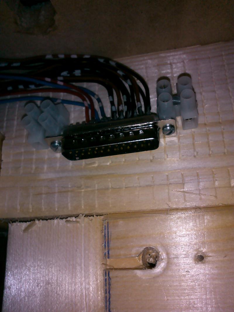

Verveelde mij gruwelijk in bed, dus op de bank een lekker kussen partij gemaakt en liggend de volgende werkzaamheden gedaan:

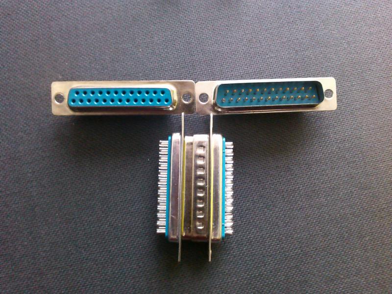

En de Connectors zijn ook na iets langer wachten binnen:
Misschien vanmiddag een stelletje solderen als daar de puf voor heb
Gr
Mark

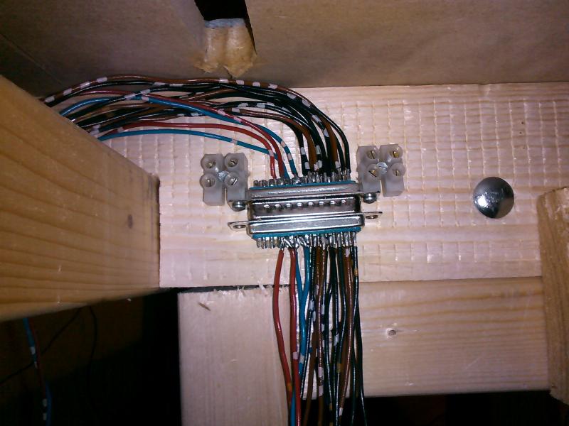

Vanmiddag voorzichtig naar boven gestuffeld en daar een bankje neergezet, zodat ik zittend kon solderen.
Zolang ik rechtuit kijk en loop gaat de wereld goed met mij mee.
Draaien is een "Don't Do" dus draden verzamelen en aan de soldeer.
3u over 32 Draden is nu geen record,
Maar beter goed, rustig.

Vandaag even onder de baan gezeten en de draden doorgemeten.
en met succes!
Kiek ma!
Gebrom wat je hoort aan het eind is een box, ter controle of hij op puls is ingesteld
Enkle wissels doen het maar zwak (niet in het filmpje), nu meen ik ergens eens gelezen te hebben dat je ze kan verbeteren door de eind afschakeling er van tussen te halen. Kan het aleen niet wedervinden.

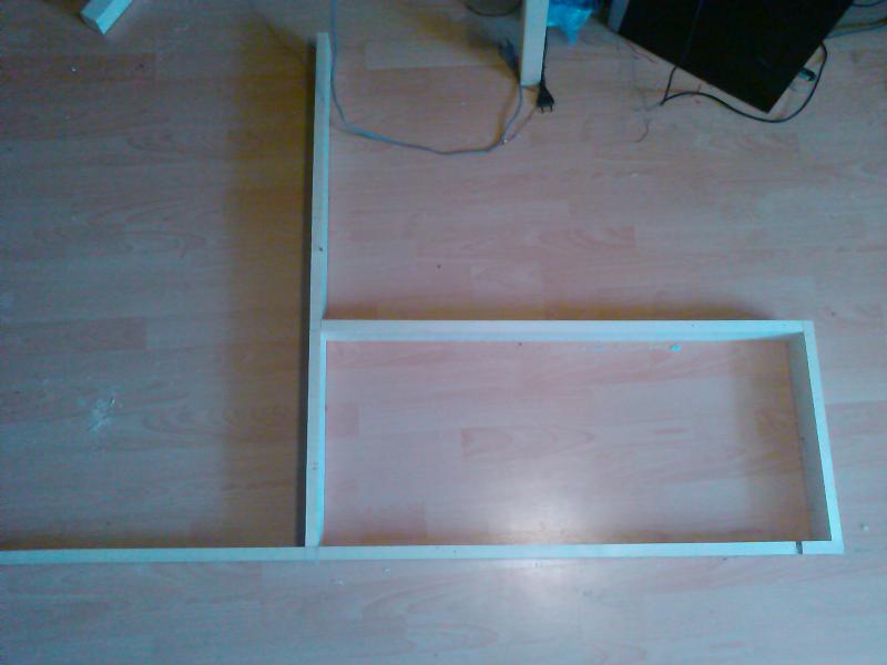

« Reactie #1159 Gepost op: 04 March 2013, 12:28:35 »

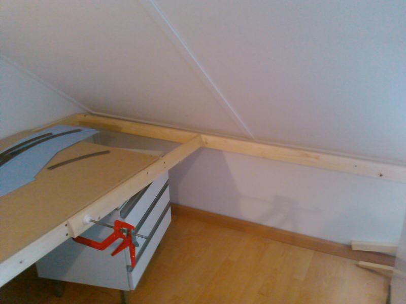

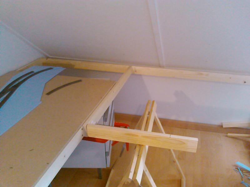

Het draadje heet niks voor niks ''Bouw van Ouderlande'' dus we gaan verder met de bouw!
Als aller eerst een poot bijgemaakt, want ik had het ladekastje nodig ter ondersteuning van het nieuwe gedeelte.
Vanochtend hout gehaald en al weer druk met de zaag en schroeven in de weer geweest.
Het moest een kleine eind module worden met een nieuw begin.
Even rest plankje erbij gepakt voor het zicht.
Waarschijnlijk wordt het de helft van dit voorgehouden plankje, vanaf hier gaat de baan schuin weglopen
Dit was t weer.
Nu even andere klusjes oppakken.
Mvg
Mark

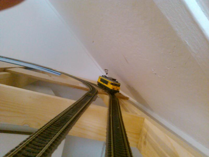

« Reactie #1161 Gepost op: 04 March 2013, 13:30:51 »
@Richard:
Dat is niet zo mooi vooruitzicht..... Ik ben net zo blij met me huidige tafel.
Als ik over moet stappen, beter nu dan dadelijk, waar doe ik nu verstandig aan?  :-\

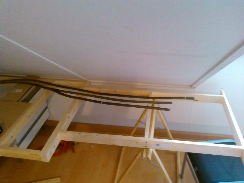

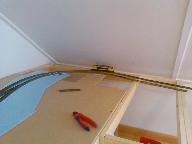

Inmiddels is de hoekmodule klaar, kon het niet laten  ;D
Morgen kunnen de 4 Bouten erin.

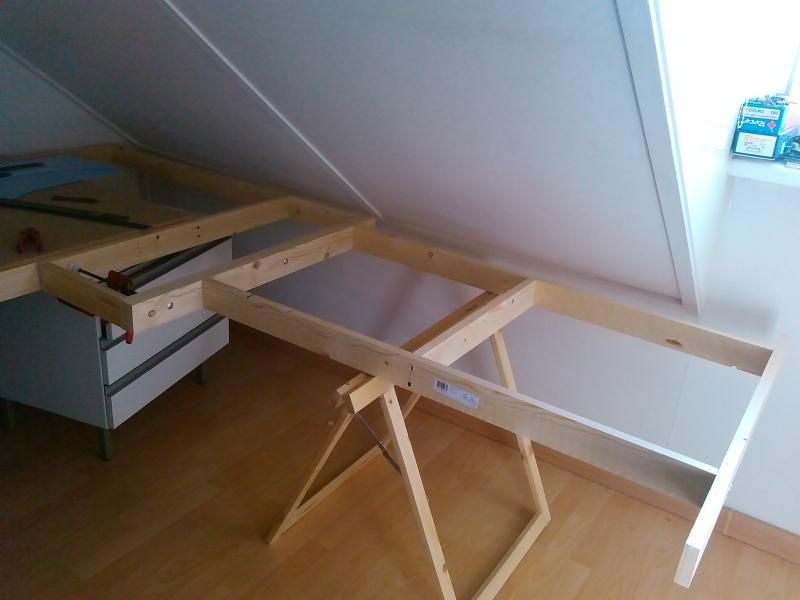

« Reactie #1162 Gepost op: 05 March 2013, 15:18:55 »
aan de 4 Slotbouten nog niet toegekomen, eerst verder aan de module na de hoek.

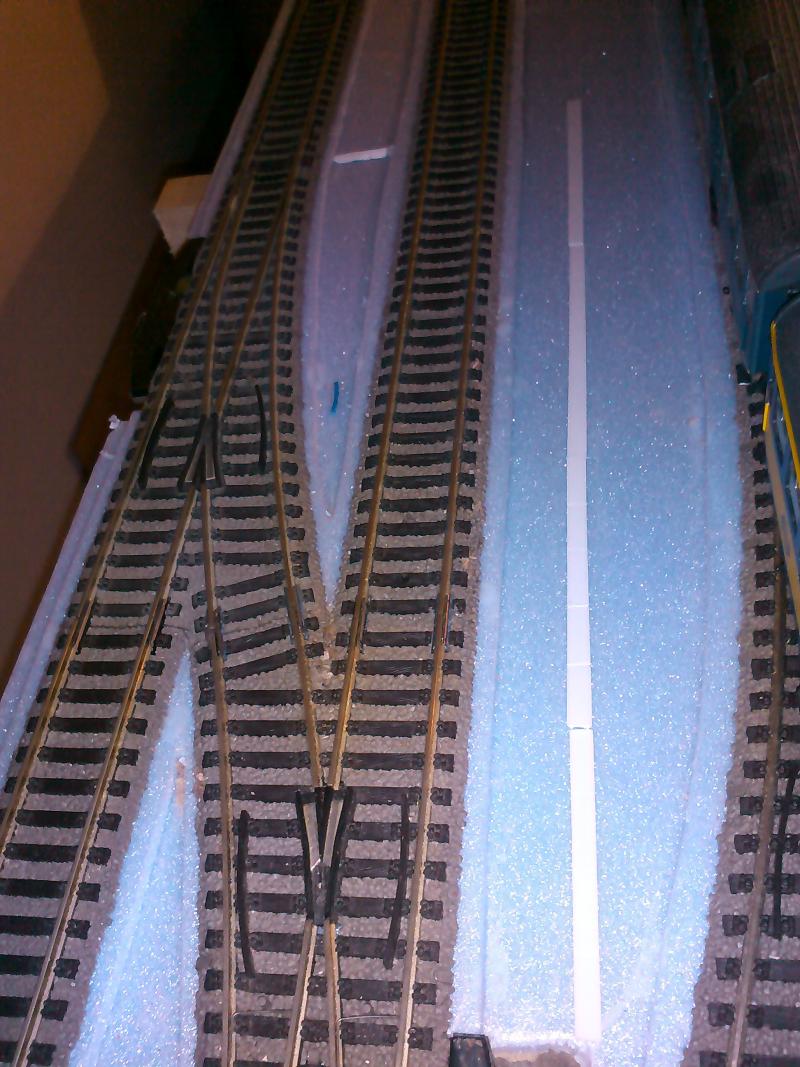

Hiervoor komt een aanlegplaats voor schepen/ een kade.
Maar eerst even de foto's van de bouw!
Dat maakt het verhaaltje een stuk duidelijker.
Even de bocht uittesten of de treinen het qua hoogte reden en dat lukt met 3,5cm ruim!

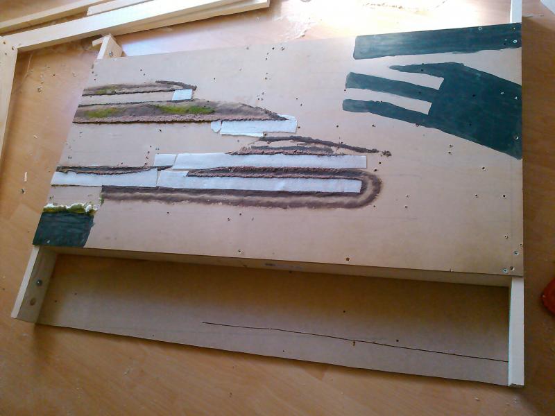

De bouw van de module na de bocht, die rare uitstekende delen hebben een functie!
Hier een voorbeeld van hoe de haven erin komt te liggen.
Tot Hier zijn we gekomen vandaag, helaas kan ik niet verder, de schroeven zijn op....  :-\
Hopelijk hebben jullie weer genoten van de update's!

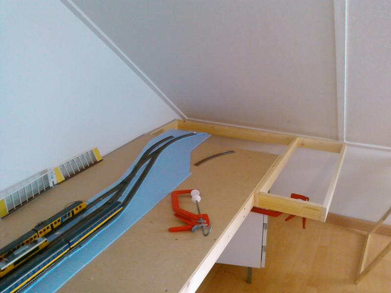

Re:Bouw van Ouderlande (H0).

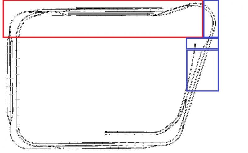

« Reactie #1164 Gepost op: 05 March 2013, 15:38:11 »

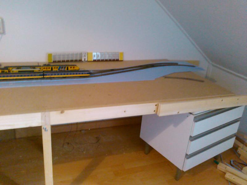

@ Auke: Dat klopt ik ben de 2de kant van de baan begonnen, om precies te zijn Links.
Het blauwe is wat er gisteren en vandaag erbij is gekomen.
lijkt niet te gaan passen, maar dat komt geheel in orde ;)
Mvg
Mark
« Laatst bewerkt op: 05 March 2013, 16:32:26 door MC »

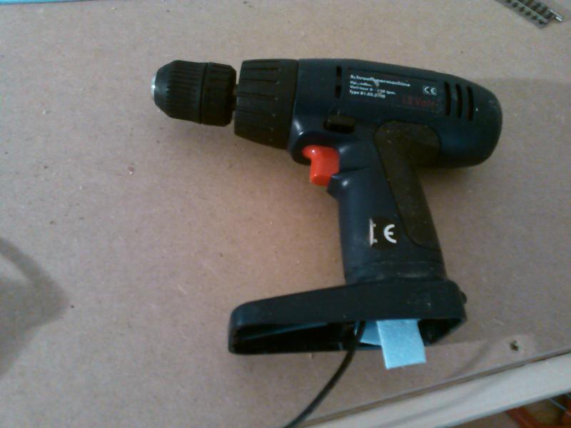

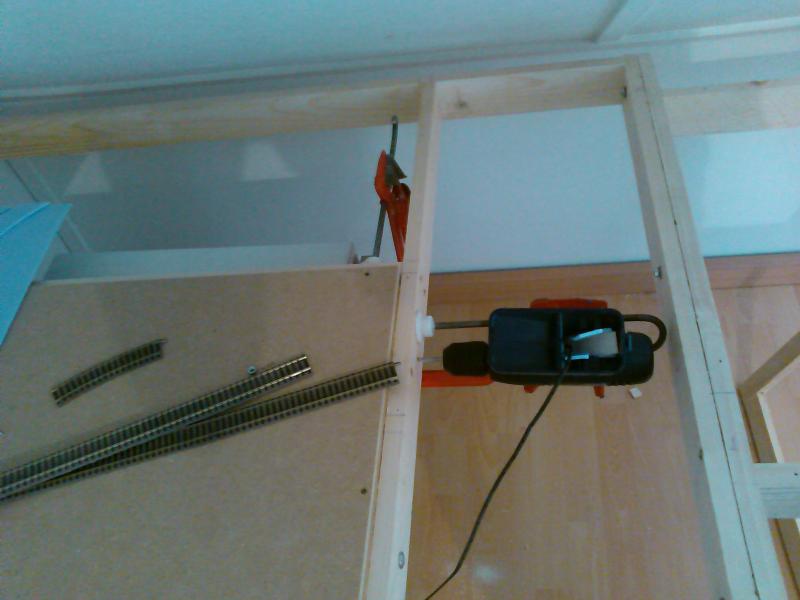

De 4 Bouten zijn er 5 geworden, het moet toch stevig inelkaar zitten uiteindelijk.
Nu had ik een enkel probleem, eigenlijk 2: Bij de kleine boormachine was de accu defect en de grote boor kon niet tussen de module om een gaatje te kunnen boren.
Wat doen we dan:
We nemen een adaptor van 12Volt van een oud huishoudelijk apparaat en we maken er een voedingsbron voor de boormachine:
Look it's work!
Even wat spoortjes erop voor het beeld, wijk iets af van de shuinte in de tekenening

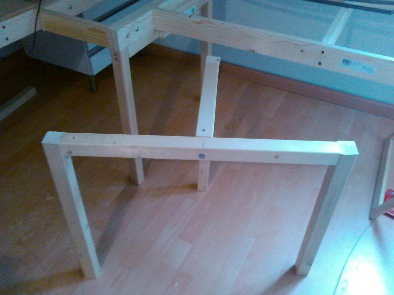

« Reactie #1166 Gepost op: 06 March 2013, 12:13:28 »

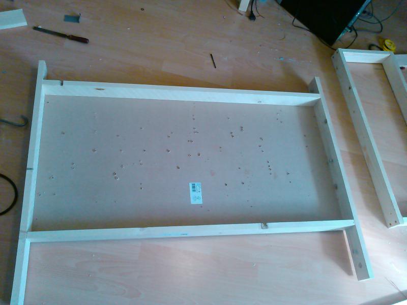

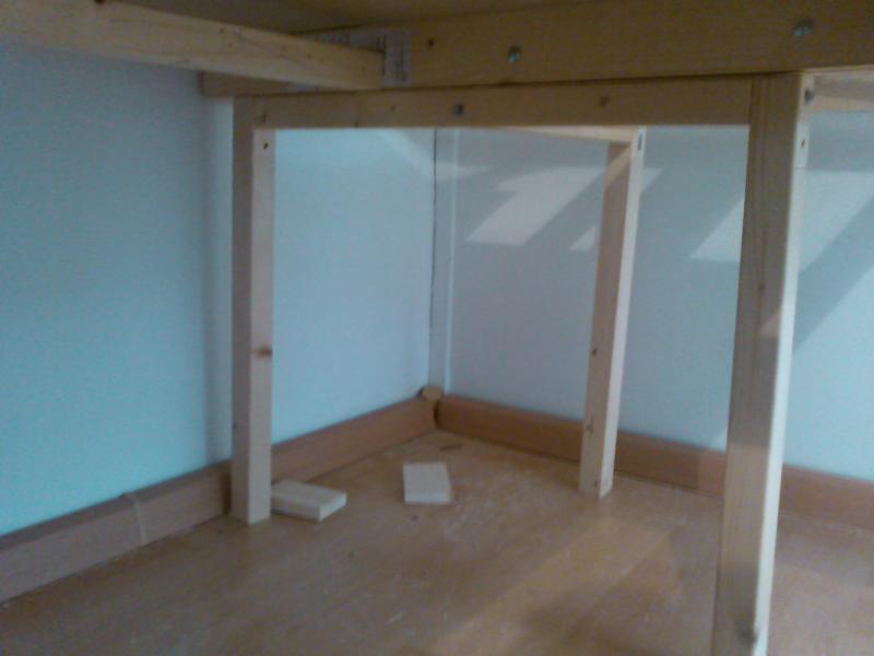

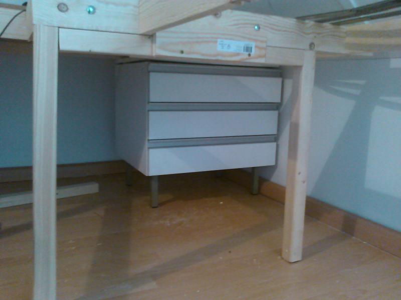

Bezig geweest met het recyclen van de oude baan, daar worden weer pootjes van gemaakt
De eerste set vervaardigd en onder de overgang hoek/module-rechts geplaatst.
Nu moest het kastje er nog vanonder, deze gaf ondersteuning aan de hoek constructie.
Dus een frame voor in de Hoek gemaakt, zodat ook het uiterste puntje extra word ondersteund
Even een wisseldans tussen het frame en het kastje... en...
Hier moeten nog wel plankjes tegen om de boel niet weg te laten lopen.
Maar dat komt later.
Weer een goed bestede ochtend  (y)

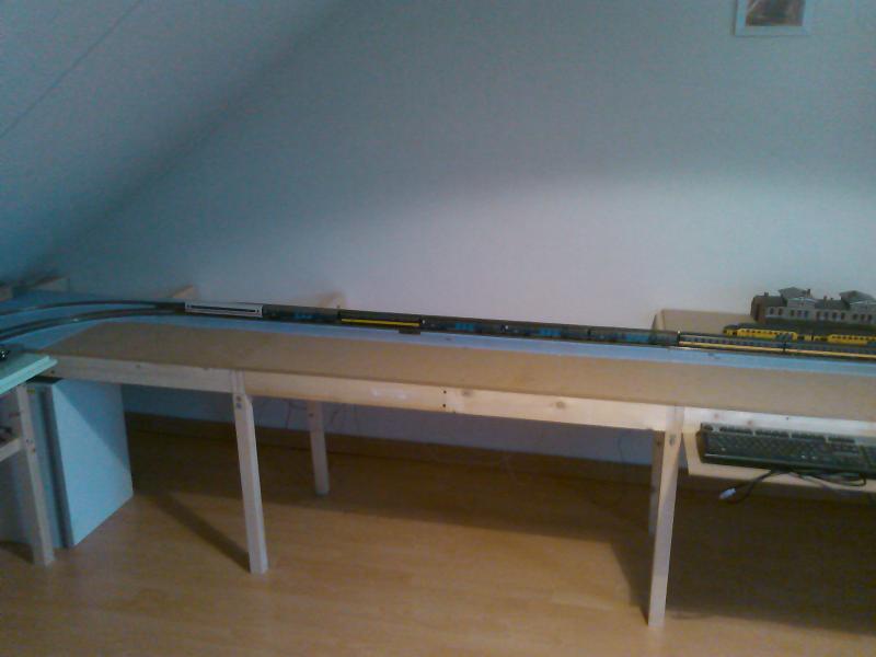

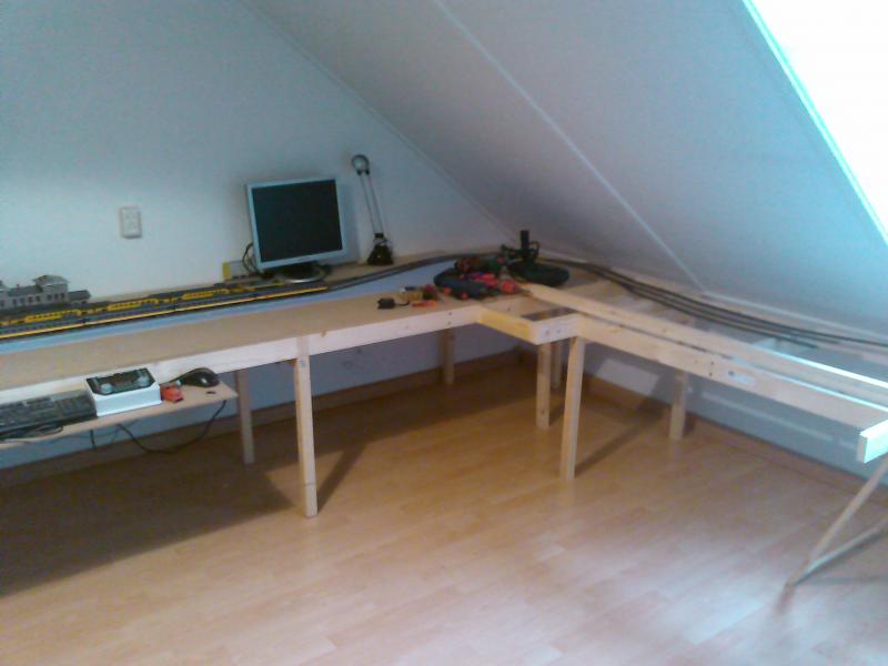

« Reactie #1168 Gepost op: 06 March 2013, 17:59:45 »
@ Auke: dankje,
Heb nog een 2uurtjes besteed aan goed bezig zijn: opruimen
Met weer een goed loop oppervlak tot resultaat:
Ik ben dik tevreden kwartiertje op de grond gezeten om te genieten van mijn bouwsel en treinlengte op de baan.
Ge-wel-dig!! Als een klein kind zo tevree...
Nog één module maken van 110/70cm en dan is het rechts ook klaar.
Ringleiding eronder en beplating erop. Gaat lekker zo!
Nu lekker genieten van de opgeruimde hobbykamer.
Mvg
Mark
