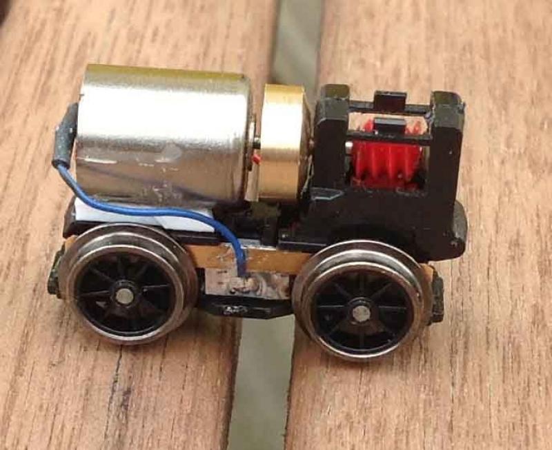

@ Sven
Sven, ik heb de discussies hier niet gevolgd maar begrijp dat je een alternatieve aandrijving zoekt. Stuur me een PB; welicht kan ik je helpen.

Op het Oostenrijkse schmalspoorforum heeft een koper van mijn lokje, Gerhard Mann, een hele mooie oplossing voor de aandrijving gevonden. Het gebruikt hetzelfde BR 215 N draaistel van Roco, maar hij heeft een 10x12 mm 12 Volt aandrijving van Nigel Lawton geïnstalleerd met een eigen gedraaide vliegwiel. Je schijnt hiervoor maar een klein stukje aan de onderzijde van de ketel weg te hoeven halen. Slimme oplossing, goede keuze van motor.
Plaatje van Gerhard:

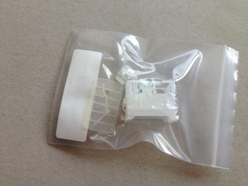

Vandaag binnen gekomen, helaas de onderdelen in 1 zakje gestopt..
Dirkjan
Berichten: 8512
Eton Wick, UK
Re: BNLS Baanbreker - Zelfbouw tramlocomotief
Reactie #476 Gepost op:
03 May 2013, 12:17:13 »
Is er iets gebroken dan? Het hoeft niet per sé te gebeuren. Maak wat close ups en ik kan je zo vertellen of er iets mis is.

03 May 2013, 15:39:34 »
Alles zit er gelukkig aan. Nu aan de aandrijving. (zie PM)

het zakje is inderdaad jammer.
Helaas komt dat omdat we bij Shapeways 1 PO per zakje versturen.
Als er dus veel onderdelen los in de file zitten worden die op dit moment in 1 zakje gedaan.
Een oplossing is door alle losse onderdelen doormiddel van een balkje aan elkaar te verbinden (sprues)
