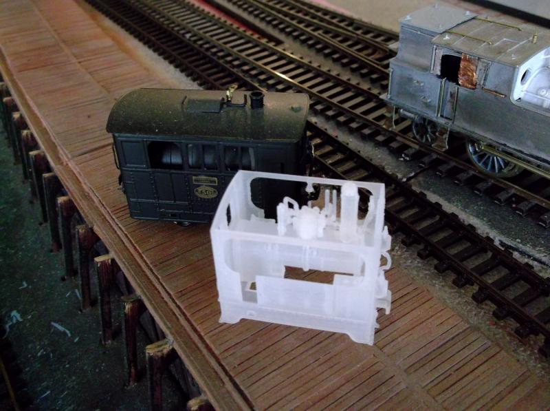

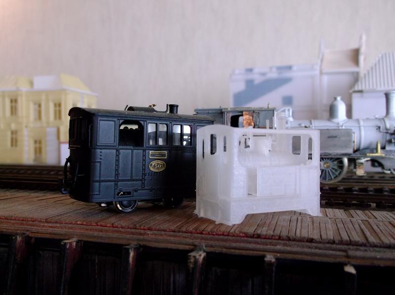

Het lange wachten is beloond. Tram is binnen en ziet er goed uit.
Ik heb het schattige ding maar eens even naast mijn Henschel gezet voor het vergelijk.
In alles een geslaagd model. Nu maar eens uitdokteren hoe we dit gaan aanpakken als het om schilderen gaat.
Foto's
Samen met de Henschel. Is wel zonder dak en wielen, maar toch
Vergelijk de afmetingen, heerlijk!
Maar eens even spitten in dit topic naar de kleuren e.d..
Heel blij dus.

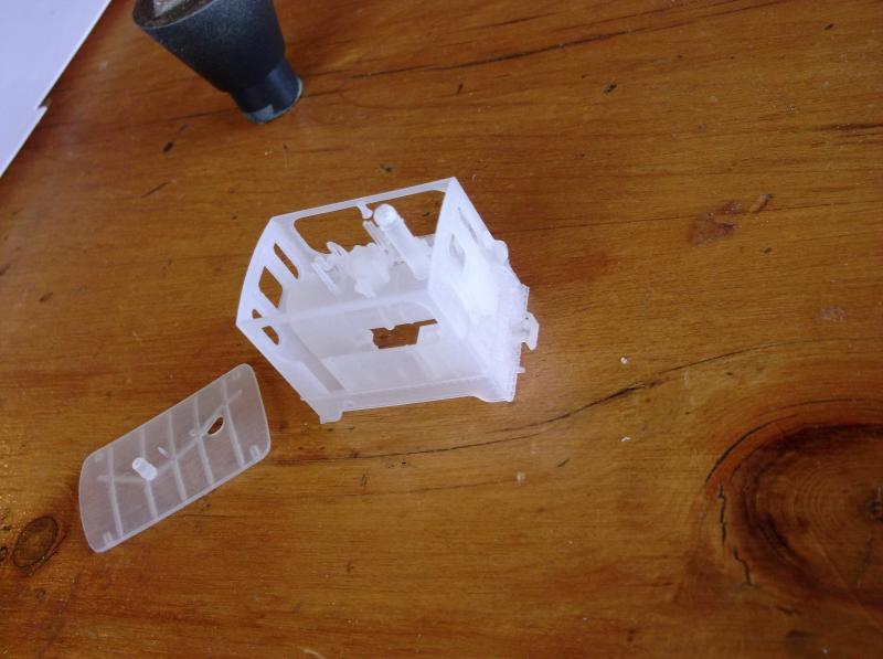

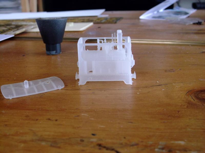

Voor wie nog niet afgehaakt is...  ;D Waar gaat het nu eigenlijk over, de te dunne onderdelen? Wel, neem dan even een kijkje op het plaatje. De rood gemarkeerde leidingen zijn 0,39 mm, waar een minimumdikte van 0,6 mm gevraagd wordt.
