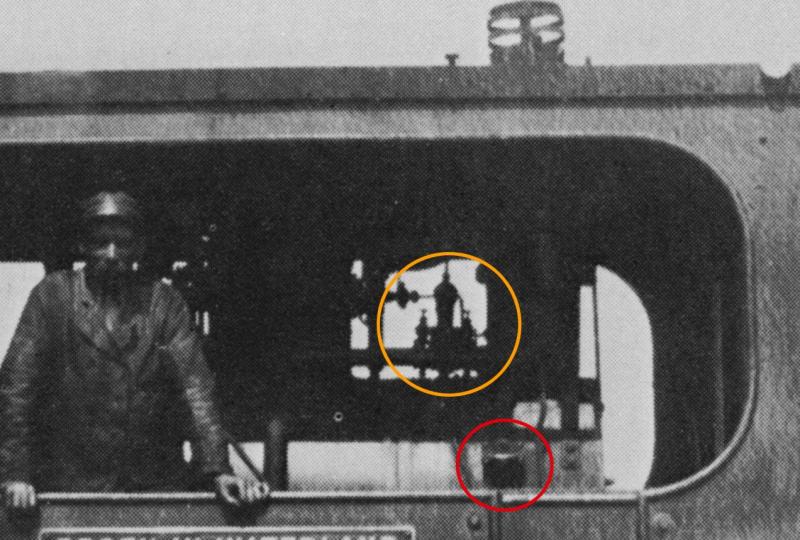

Het is een beetje een wilde gok want ik verwacht niet dat iemand het antwoord kan geven, maar voor een variant op het Backertje kom ik niet uit het smeertoestel. Op de Ooievaar zit deze aan de schoorsteen vast, op Silvolde zie ik 'm niet zitten, maar op mijn TNHT locs zit ie tussen de schoorsteen en dom in. Ik heb echter maar twee (belabberde, gerasterde) foto's waarop ik iets over te weten ben gekomen, maar verder heb ik er geen plaatje van. Wellicht dat het bij een Backer & Rueb lok op een van de andere lijnen ook zo zat en iemand daar een of meerdere plaatjes van heeft. Ik zou dat erg op prijs stellen. Rood omcirkelt het smeertoestel. De vragen zijn:
1) Hoe zit hij vast aan de ketel (?)?
2) Ik zie één leiding van rechts naar deze kant van de ketel lopen. Maar op de Ooievaar zitten er drie leidingen op aan gesloten (1 voor stoomaanvoer, 1 voor olie naar de stoomschuifkast en de derde voor afvoer van de stoom lijkt me zo). Waar gaan de andere twee precies vandaan en heen?
En de bonusvraag:
3) Wat is dat dingetje rechtsonder (rode cirkel)?

Het smeertoestel in de gele circel is volgens mij een zgn. Sight Feed Lubricator. Ik kan woensdag wel een paar fotos van een vergelijkbaar apparaat maken. Uit m'n hoofd heb je voor een simpele lubricator 3 of 4 leidingen nodig;
- Stoom, en die is relatief dik.
- 2x Smeerleidingen, een voor elke cylinder. Deze zijn aardig dun, en afhankelijk van het model loopt de leiding constant naar beneden.
- mogelijk nog een afvoerleiding, om het condenswater op te vangen bij het opnieuw vullen van de lubricator. Sommige hebben gewoon een kraantje waar je een emmertje onder moet houden.

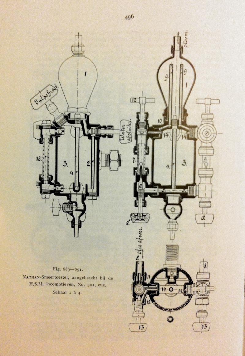

Dankzij een ontvangen mailtje ben ik erachter gekomen dat ik iets verder in er boek van Harterink en Mook had moeten kijken. Dit lijkt er meer op. Nu nog de exacte locatie vinden op de ketel.
