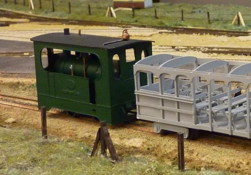

Sven,
Weet je zeker, dat je Tamya Deep Green hebt gebruikt?
Ik heb indertijd voor de Stoomtram Maas en Waal in schaal S ook voor Deep Green gekozen, maar die kleur ziet er toch heel anders uit.....
Groeten, Rob.
NB: Er zitten nog geen eigendomsplaten en wimpels op de lok .....  ;D   ;D   ;D

Tof ding Sven, toch de ruwheid van het printen staat me wat tegen en vraag me af of dat er uit te krijgen is  ??? Voordat ik op nog meer tenen ga staan, puur persoonlijk  ;)

Rob, staat echt op het potje. Is waarschijnlijk het licht en de coating wat het verschil maakt. De mijne lijkt anders inderdaad. Ben jij zeker dat jij deep green heb gebruikt?  ;)
Plaatjes gaan binnenkort met putdeksels besteld worden!
Martin, ik geef toe dat ik sommige stukjes heb overgeslagen met schuren omdat ik dacht dat dat wel goed kwam, maar je ziet het echt alleen maar op een close up foto. In het echt ziet het er superstrak uit. Maar als je tien minuten meer aan het licht schuren besteed en niets overslaat, wordt het nog strakker. Het hoeft echt alleen maar even licht bewerkt te worden. Vergeet niet, dit is niet jouw schaal nul, maar een 3.6 cm kort model met details tot 0.1 mm. Dat dit uit een printer komt is waanzinnig.  (y)
De volgende wordt nog mooier!  ;D

Wát een gaaf trammetje! Ik dat die Hanomag er gewoon 'voor de lol' bijgedaan, maar jouw resultaat nodigt toch wel uit om er meer mee te doen.. Is het van binnen ook een beetje af te werken? Ik kan me voorstellen dat het inwendige van het locje toch wat lastig bereikbaar is, zo uit 1 stuk. Ik ben wel sprakeloos van de hoeveelheid details die te zien zijn zo..

Ik heb 't al gezegd, maar ik zeg het gewoon nog een keer: wat een geweldig locje  (y)
Je hebt er toch ook naamplaten bij? Maak je die zelf, of laat je die maken?

Bedankt, Bessel. Dit is echt niet een lok voor erbij, het is echt een volwaardig model. Wacht maar af als je het ooit in handen krijgt, je zult het met me eens zijn. ;) Jullie beleven niet wat ik hier in mijn handen heb, ha ha! Mooi, mooi, mooi.  ;)
Hoe dat met de afwerking aan de binnenkant zit, laat ik wel weten als mij erop stort. Kan alsnog een drama worden... Vandaag hoop ik, als zoontje nog een middagdutje wil doen, de messing plaatjes erop te plakken (Eelco, zijn al gemaakt. Volgens mij staan die ergens eerder in dit draadje). Morgen dan Humbrol zijdemat lak erover heen en dan de details gaan schilderen. Kan niet wachten.
Wellicht dat ik nog heel fijn zand op het dak plak, maar daar ben ik nog niet uit.

 (y) héél gaaf dingetje.
Dat schuren om hen nog gladder te krijgen - doe je dat met een glasvezelpenseel (of hoe heet zo'n ding)?
Je wilt natuurlijk geen details kwijtraken.
En: maak je de bovenste helft van de binnenkant van de kabine nog wit? Of was dat bij dit exemplaar niet zo?

Citaat van: Sven
Pas op, pas op, pas op !! Tenzij dat inmiddels ook acryl is... ;)
( Maar beter even waarschuwen ;) dan je model vern***n )

Guillaume, buiten het feit dat ik er niet van hou, het gaat niet met glasvezelpotlood. Het lijkt inderdaad de beste oplossing om de details te bewaren. Echter, de vezeltjes vielen er vanaf, maar het model bleef onveranderd. Ik heb kleine stukjes schuurpapier (korrel 400, maar voornamelijk 600) en sleutelvijltjes gebruikt.
Ik denk niet dat er iemand weet hoe de binnenkant eruit zag. Op de foto's, voor zover het mogelijk is en niet verraderlijk is vanwege de schaduw, lijkt het gewoon donker. Ik denk dat ik  'm gewoon groen als de buitenkant laat. Tenzij iemand overtuigend een andere kleur aanraadt.
Karst, ik had al gehoopt dat iemand erop reageerde. Ik ben er ook niet zeker van, dus anders eerst maar even testen. Even kijken of Tamiya zijdemat in het programma heeft.

Citaat van: Sven
Humbrol heeft wel Acryl MAT en dat is een hele prettige spuitbus. Weet niet of ze dat ook in zijdeglans hebben.

Ik heb X-22 'Clear' hier van Tamiya, dat zal wel glanzend zijn.

Yep, is Gloss !

Een (bijna) perfect Backertje. Doe een eens PM-etje. E ligt ligt een grote file op je te wachten.

Naar wat ik begrepen heb uit RTM kringenwas de binnenkant wit geschilderd. Het wit zijn duurde maar zeer zeer kort en de kleur veranderde van fris wit in jet bekende engels wit!!!!
