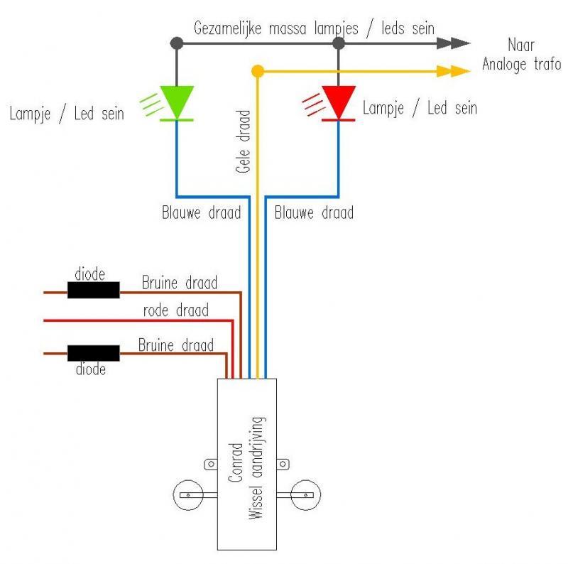

Als je deze wisselbesturing wilt gebruiken met gelijkstroom dan moet je de spanning ompolen.
Voor het gebruik met wisselstroom zitten er standaard 2 diode in de bedrading.

Als je de wisselschakelaars op een wisselspanning aansluit regelen de diodes dat de ene keer de positievespanning gebruikt wordt en na het omschakelen de negatievespanning.
Als je de wisselschakelaars op gelijkspanning aansluit moet je de aansluiting ompolen, dit houd in dat je de aansluiting moet omdraaien.
Dit gaat het eenvoudigst met een schakelaartje met 2xom schakeling, de middelste aansluiting sluitje aan op de gelijkstroom trafo en de buitenste 2 verbind je kruislings met elkaar en vervolgens maak je hier de verbinding met de wisselschakelaar.

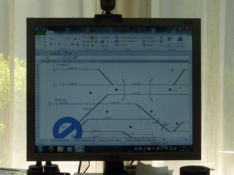

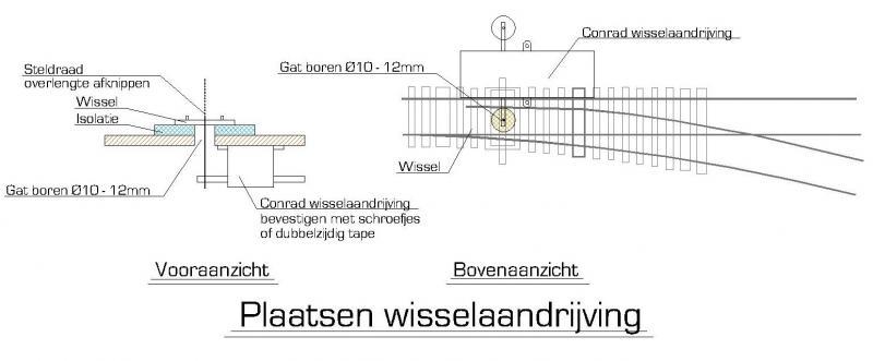

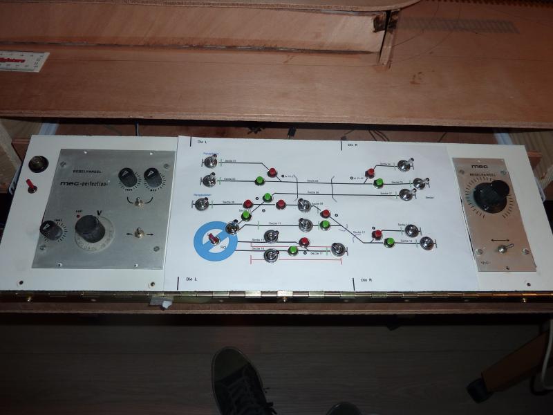

Alvorens te diep op de materie in te gaan hierbij wat foto van de mogelijk heden met een schakelbord en schema hoe de wissel aan te sluiten.
https://images.beneluxspoor.net/bnls/P1000900_3.jpg
Lay out van het schakelbord is gemaakt met het programma Excel
https://images.beneluxspoor.net/bnls/P1000891_1.jpg
https://images.beneluxspoor.net/bnls/Aansluiten_leds_sein_met_Conrad_wissel_aandrijving_1.jpg
https://images.beneluxspoor.net/bnls/wisselaandrijving_conrad_aanbrengen_2.jpg
