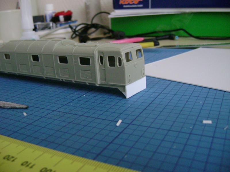

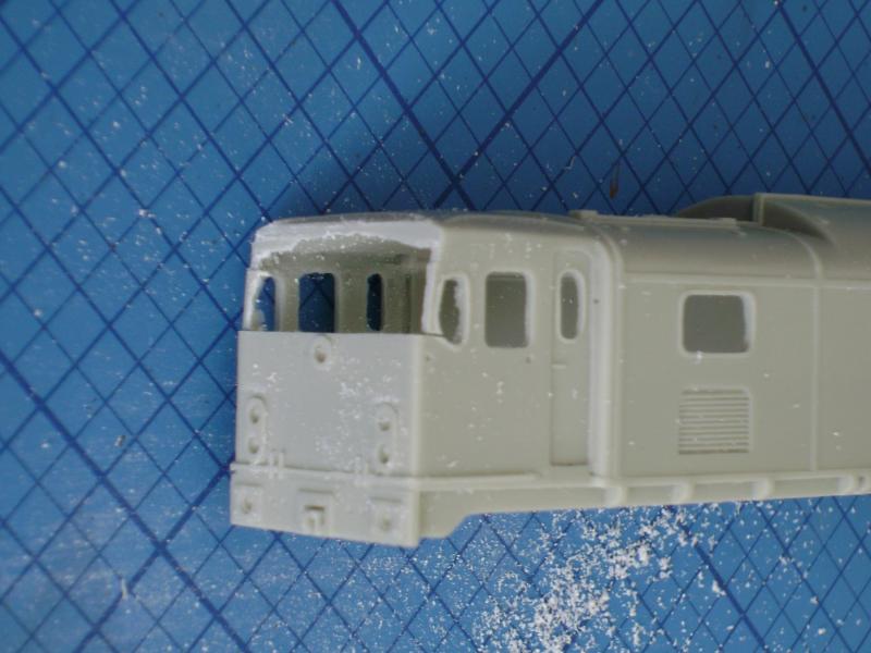

Ik heb inmiddels een start gemaakt met de bouw van de 1500 van Kleinspoor.
Ik zag ergens anders op dit forum hoe frontramen werden verbeterd, omdat deze te recht stonden leek het mij een goed idee om dit ook maar te doen. Echter was ik iets te enthousiast met het zagen ::) :(.
Dus eerst maar even weg gelegd, en later weer de moed opgepakt om toch maar verder te gaan. Zodoende heb ik de bufferbalken verwijderd, en een eerste aanzet gegeven voor nieuwe bufferbalken.
Hier trouwens de zijde waar bij ik iets minder hard gezaagd. Inmiddels heb ik de frontruiten weer terug gemonteerd en de naden dichtgesmeerd met putty, na uiteraard de hoek te hebben aangepast.
Wordt vervolgd ;)

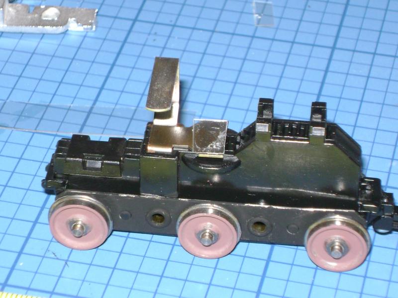

Effe een kleine update.
De draaistellen hebben een kleurtje gekregen, wat een beetje zon al niet kan doen 8) ;D.
In de bouwbeschrijving stond dat je de metalen plaat met een stukje schilderstape moest afplakken, als electrische isolatie. Dit leek mij wat minder robuust, lijmlaag kan loslaten, of het zal vrij snel slijten (zijn er leden hier die hier ervaring mee hebben?). Het leek me dus beter om dat met stukje verpakkings-plastic, van bijvoorbeeld een setje vijlen (in mijn geval dan), erop te lijmen. In de hoop dat het langer meegaat, wat veel gerotzooi moet voorkomen.
De wielen hebben een roest-bruinekleur, door de flitser lijkt het wat lichter :-\
Tot zover deze bijwerking ;)
Groeten, Erwin
