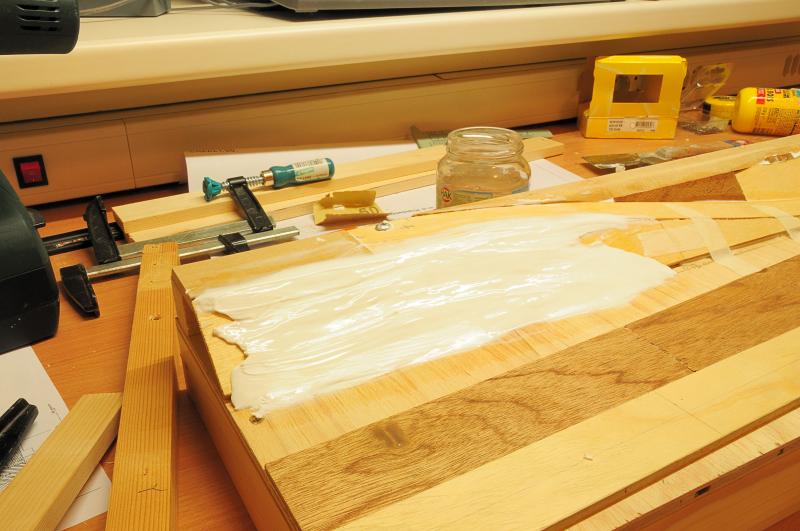

Zo'n triplex dijkje is wel erg glad. Als de onderbouw straks klaar is, gaan we lekker kliederen om er één, niet al te vlak, geheel van te maken. Tijd om alvast een experimentje te doen. Een blik in de kast leerde dat er onder andere een aangebroken koker gipsplaatvuller stond. Een beetje duur voor een complete modelbaan, maar voor zo'n klein diorama moet het kunnen. Bovendien staat het nu toch maar te staan in die kast. Het spul weegt vrijwel niets en er wordt ook nog beloofd dat het niet krimpt. Lekker kliederen dus, en na aanbrengen met de kitspuit even met een natte vinger aansmeren.
Zo'n glimmende witte vlek is een beetje lastig te fotograferen, maar het idee is duidelijk:

Inspectie van de gipsplaatvuller leerde zojuist dat het inmiddels droog is, maar niet keihard. Het veert enigszins. Op zich hoeft dat geen probleem te zijn. Het is in ieder geval overschilderbaar en het zal dus ook wel 'overlijmbaar' zijn.
Het dichtsmeren van het landschap kan trouwens pas echt beginnen als er een ander puntje is afgewerkt: De randafwerking van de module en de kast. Nu zijn nog de vuren latten te zien waaruit de boel is opgebouwd, maar dat moet schuil gaan achter in contour gezaagd multiplex dat gelijk komt te liggen met de rest van het plaatwerk van de kast.
