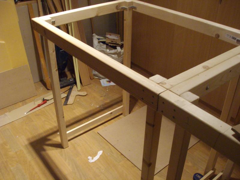

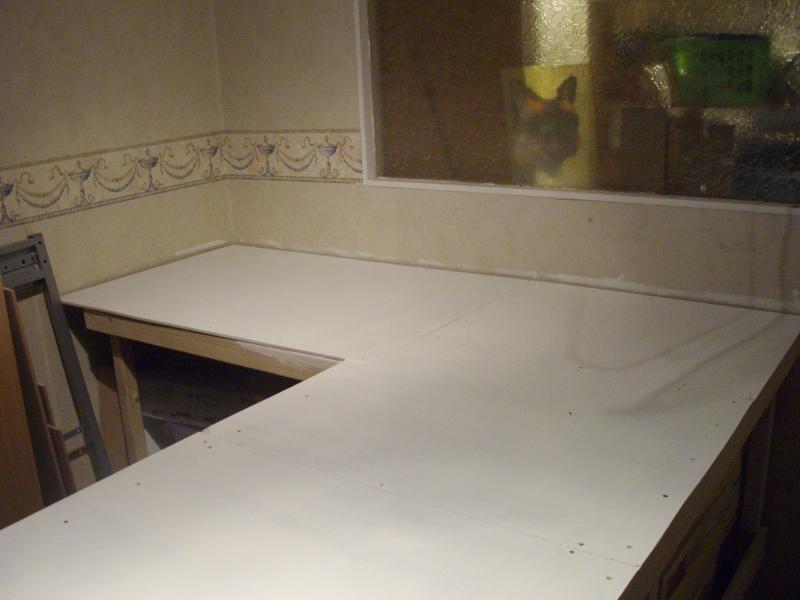

Ik ben vandaag begonnen met de bouw van onze modelspoor baan, ik heb eerst de ruimte waarde modelbaan moet komen veranderd, het was de bedoeling dat het een U-vormige modelbaan zou worden.
Dat werkte niet omdat de baan te groot werd.
Omdat het grootste gedeelte van de modelbaan tegen de raamkant van de kamer staat, waardoor we niet meer goed bij de ramen konden.
Nadat ik de kamer heb verander heb ik gekozen voor een L-vormige baan, die tegen een blinde muur staat en met de lange poot van de L-vorm de kamer in staat.

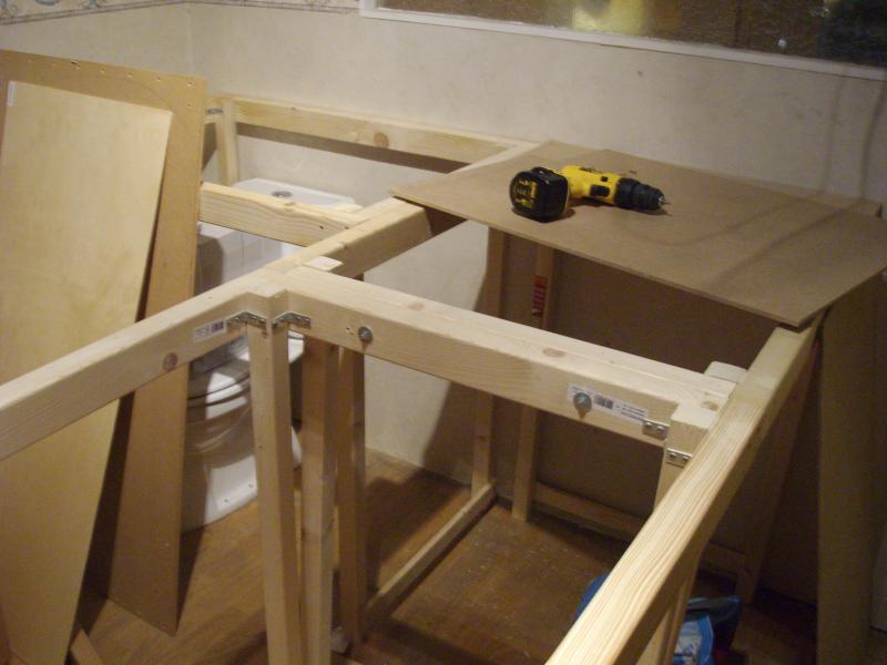

Ik heb hout gekocht en heb er een soort tafel van gemaak, omdat we niet veel bergruimte in ons huis hebben word de modelbaan tegelijk een opbergkast, waar we een hoop spullen kunnen neerzetten.
Nadat ik de tafels in elkaar heb gezet

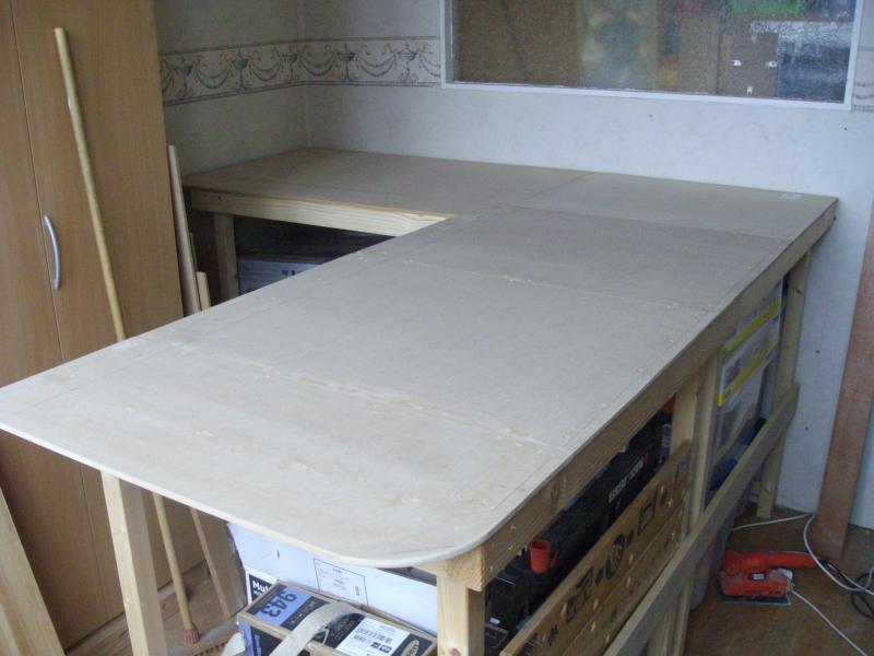

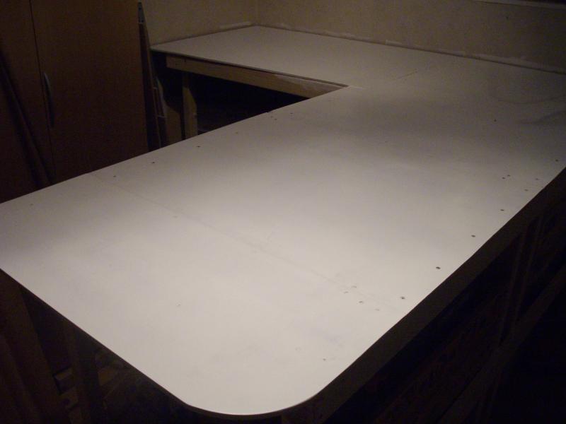

Ik heb er houten mdf-platen op geschoeft.
Omdat het mdf-platen zijn heb ik ze in de grondverf gezet zodat het eventuele vocht van de de bouw van de modelbaan het mdf niet kan aantasten met het risico dat de platen kromtrekken.
Het thema van de baan word Nebenbahn , de afmeting van de baan is : korte poot L 190x75 Lange poot 80x210 de hoogte van de baan is 1 mtr. Kan ik er een stuk beter bij als ik onder de baan aan het werk ben.

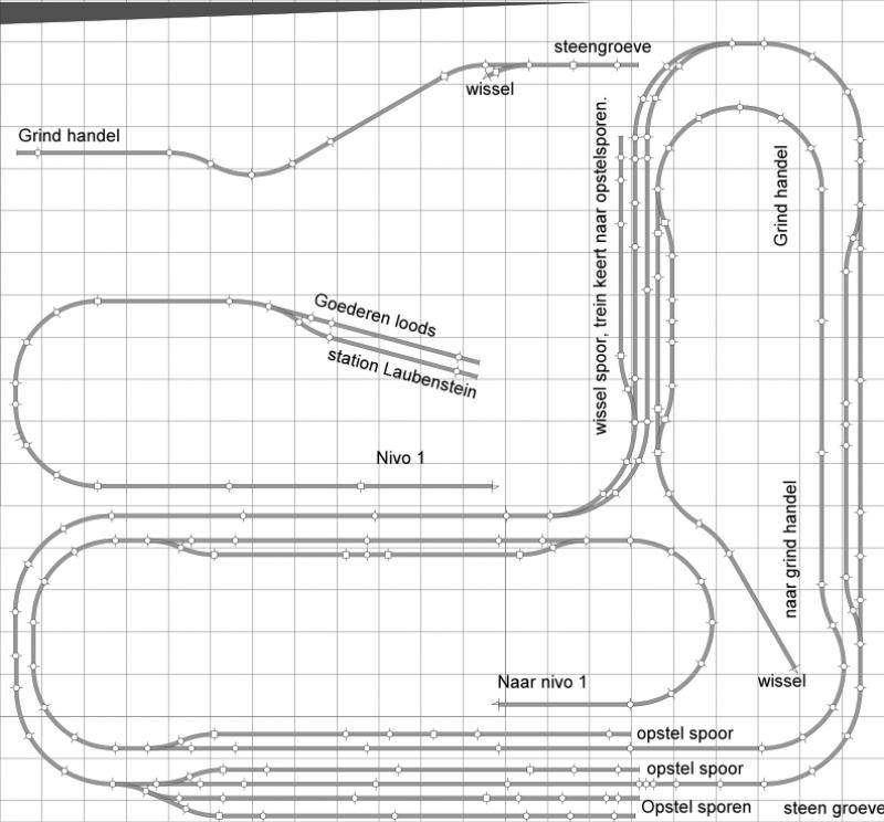

Oberstein is een fictieve spoorweg in Duitsland, Laubenstein ligt boven het dal Ober, er gaat een local spoor naar Laubenstein.
Op het station Oberstein stoppen diverse doorgaande treinen, op dit station kun je overstappen naar Laubenstein met het locale treintje. Er rijd een goederen trein naar laubenstein.
In de bergen is een oude steengroeve, waar goederen treinen naar rijden, die dan terug rijden naar de oude grind handel voor verdere distributie.

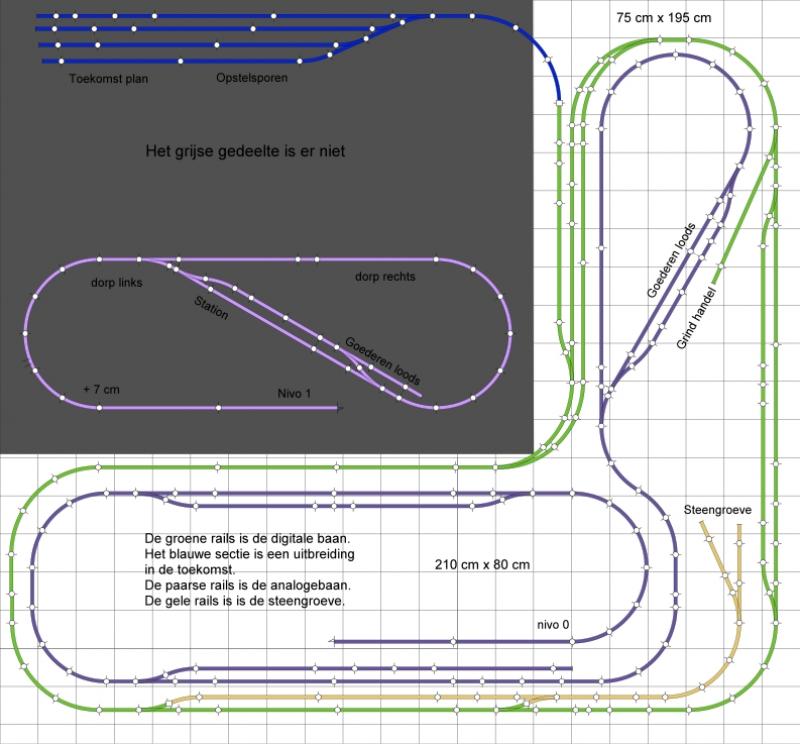

Ik heb zondag een baan ontwerp voor oberstein gemaakt.
Als jullie suggesties voor mijn baanplan hebben hoor ik dat graag.
Het baan plan:
Word vervolgd,
Paul Smits
Üdvözlet Paul Smits.
bouw draadje "Laubenstein"
Bjor
Berichten: 511
Re:Nieuwbouw modelbaan Oberstein.
30 October 2011, 20:54:37 »
Hoi Paul,
Leuk ontwerp Paul.
Ik begrijp uit eerdere draadjes dat je op twee tracés gescheiden analoog en digitaal gaat rijden. In Laubenstein sluit de locomotief van een trein zich op, want er is geen mogelijkheid om kop te maken. De trein moet nu achteruit het hele traject terug naar Oberstein. Dat kun je oplossen door in Laubenstein aan het einde van het spoor een wissel en een klein stukje uitloopspoor te maken.
Bij de steengroeve en grindhandel heb je hetzelfde probleem, terwijl omloopsporen hier voor veel rangeerwerk zouden zorgen.
Misschien kun je er iets mee.

Jes
Berichten: 840
30 October 2011, 21:02:04 »
Hoi Paul,
Leuk baanplan! Misschien is het nog een idee om op station Laubenstein en het andere eind van het lokaalspoortje een omloopmogelijkheid te maken? Een beetje rangeren op het kopstation is leuk en het staat ook realistischer dan de trein geduwd helemaal terug te rijden.
En misschien kun je het sporenplan nog iets minder recht maken/ de sporen minder evenwijdig met de zijkanten van de onderplaat te laten lopen? Maar ik neem aan dat je hier en daar ook tunnels gaat toepassen? Dan valt dat natuurlijk ook minder op.
Ik ben benieuwd hoe de bouw zich ontwikkelt! Succes!

Sorry Ben, het was niet mijn bedoeling je te herhalen, we hebben elkaar overlapt

Hoi forumleden
Bedankt voor jullie reactie, ik zal kijken of ik het sporen plan kan aanpassen, ik zie even niet hoe ik het sporen plan minder recht kan maken omdat mijn baan niet zo groot is. Als jullie het sporen plan kunnen aanpassen zie ik dat graag.
mvg Paul

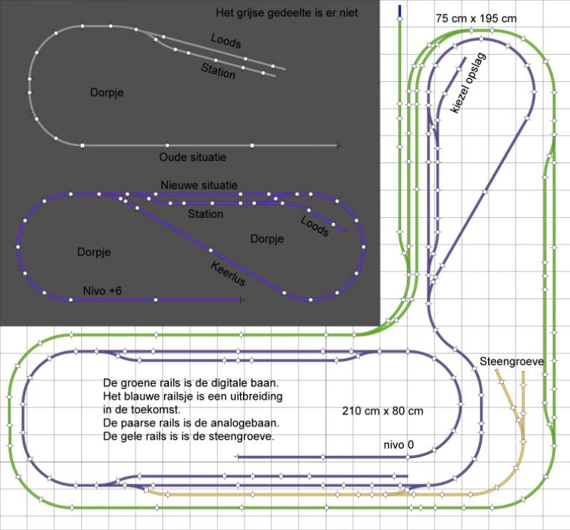

Hoi Paul,
Misschien vind je dit een idee, wel een keerlus.
Doordat er twee banen in de onderste tunnel verdwijnen/uitkomen,geeft het een effect dat de treinen ook twee trajecten volgen en als je een trein een tijdje tussen de twee bovenste tunnels laat wachten wek je de illusie dat deze al een hele afstand heeft afgelegd.
Door dat kleine stukje rail, bij het rode kruisje, weg te laten krijg je boven iets meer ruimte.
Daar waar de groene en grijze banen elkaar kruisen, dacht ik aan een stroom gescheiden vaste kruising.
gr Leo.

Hoi formleden
Allereerst bedankt voor de suggesties voor modelbaan Oberstein.
Ik heb het baan plan "Oberstein" aangepast naar suggesties van de forumleden.
Ik hoop dat er door andere formleden, naar mijn baanplan "Oberstein" gekeken word en dat jullie met suggesties willen komen om het eventueel te verbeteren.
@Leo
Ik heb even gepuzzeld maar zoals jij het hebt getekend is, nivo 1 te klein, om een dorpje er bij te bouwen, naar aanleiding van jou suggesties heb ik het volgende bedacht.
Ik hoop dat je nog even kunt kijken of het nu iets logischer is.
Ik zit nog te puzzelen of ik het hier en daar nog zal aanpassen.
Ik zit nog te bedenken of ik de steengroeve op het analoge gedeelte van de baan of op het digitale gedeelte van de baan ga aansluiten.
Het nieuwe baan plan, links steengroeve aan analoge baan, rechts steengroeve aan de digitale baan.
Word vervolgd, Paul

Hoi Paul,
Deze opstelling is ook prima alleen als je met een personentrein bij het station staat, kom je met een goederentrein in de problemen en ook als je met een goederentrein naar de loods rijdt houdt je het stationsspoor bezet of je moet boven het bovenste spoor een perron plaatsen zodat daar dan de pers.trein kan staan.
was even te snel met verzenden
Hieronder misschien een betere oplossing waarbij de pers, en goederentrein elkaar niet in de weg rijden.
gr Leo.

Hoi leo
Allereerst bedankt voor het meedenken met mijn baan ontwerp, ik was eerst bang, zoals jij het voorstelde dat er geen ruimte genoeg zou overblijven om een klein dorpje te maken.
Ik heb de rails even uitgelegd om te kijken hoeveel ruimte ik over zou houden om een dorpje te maken, er was inderdaad genoeg ruimte over voor een dorpje mits ik een spoorwegovergang gebruik.
De boven baan (dorpje Laubenstein) is een uitstekend ontwerp en ga ik zo maken.
Ik ga me buigen over de onderbaan "Oberstein" om het ontwerp te verbeteren als ik denk dat het nodig is
Mocht je nog suggestie hebben voor de onderbaan hoor ik dat graag.
Ook hoop ik op feedback van de andere forumleden.
Kom met jullie ideeën en of op/aanmerkingen over het ontwerp van "modelbaan Oberstein".
Mvg Paul Smits

Voor het steengroevegedeelte zou ik voor digitaal gaan, omdat het
rangeren in digitaal toch veel beter gaat dan analoog, als het rijgedrag
van de loc goed is afgesteld
Bovendien is een locwissel dan ook
makkelijker...
Ik neem aan dat de baan in schaal N is?

@Tis ,Bedankt voor het meedenken
Ik heb het baanplan aangepast, ik denk zelf dat het de trein beweging op het digitale gedeelte van de baan ten goede komt.
Ik rij inderdaad n-spoor vooral minitrix , en de digitale baan stuur ik aan met selectrix en misschien in de toekomst ook gekoppeld aan koploper.
Nieuw baanplan Versie x
Meedenkers gezocht
,ik hoop dat de forumleden willen blijven meedenken met de modelbaan "Oberstein"
Mvg Paul

Hoi Paul,
Zo'n steengroeve lijkt mij echt een gevalletje scenery met verschillende niveaus waar vrachtwagens op en af rijden, laadinstallaties voor de wagons, misschien nog een verdwaalde fossiel zoeker, etc. Mij lijkt dat 1 spoor die in de groeve loopt genoeg is, ook al omdat dit spoor een dubbele aansluiting op het groene spoor heeft, waar een lege trein kan staan wachten tot er een volle uit de groeve vertrokken is en hier kan eventueel een loc ook loskoppelen en omlopen.
Met het raccordement bij de grindhandel zoals het er nu ligt kun je ook wel voldoende mee uit de voeten. Er kan altijd meer bij maar het wordt op het laatst zo overdone.
Ik had de steengroeve wel in een soort halve kom gemaakt, met een wat hogere bergwand tussen de groeve en grindhandel zodat het opties lijkt dat ze niet op een steenworp afstand van elkaar liggen.
gr Leo.
