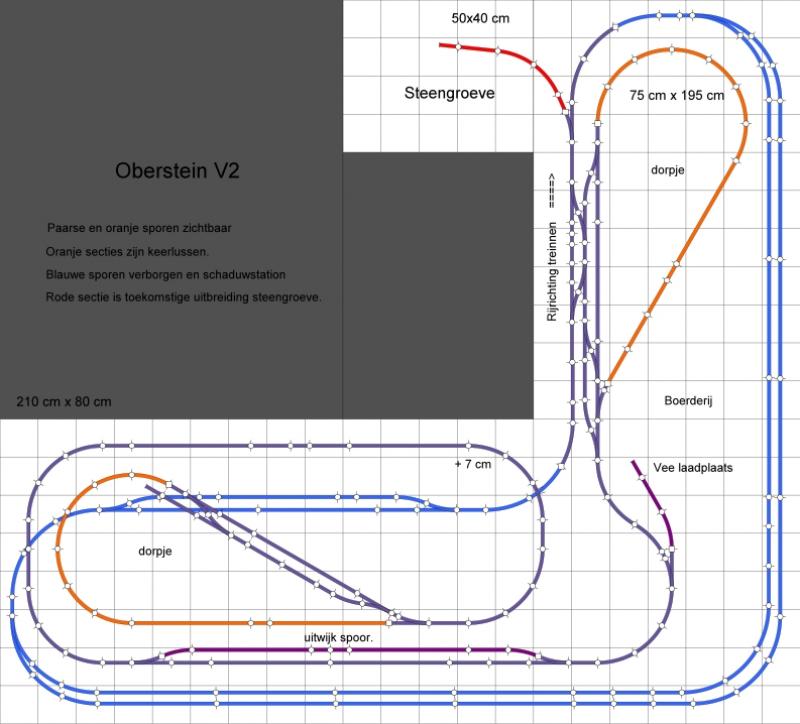

smits66
Berichten: 542
Schaal 1:160, Arduino
Re:Nieuwbouw modelbaan Oberstein.
Reactie #26 Gepost op:
13 November 2011, 22:39:25 »
@ Formleden
Hier de eerste hersenspinsel van baanplan Oberstein V2, de steengroeve is vervallen en er is een boerderij met vee laadplaats bijgekomen (neemt minder plaats in.)
Ik heb in dit baanplan twee dorpjes gepland om op die manier een leuk trein verloop te maken.
Ik hou me aanbevolen voor suggesties.
Het nieuwe Baanplan :
Mvg Paul
Laatst bewerkt op: 13 November 2011, 22:54:14 door smits66
Üdvözlet Paul Smits.
bouw draadje "Laubenstein"
T.Spat
Berichten: 2980
Reactie #27 Gepost op:
14 November 2011, 00:05:21 »
Het principe van zo min mogelijk rails kan ik waarderen
Zo voorkom je het gevreesde bord spaghetti-te veel sporen
op een klein oppervlak...
Ik zou bij het station rechts boven alleen nog een wisselstraatje maken
zodat treinen vanuit het binnenste circuit ook naar de buitenbaan kunnen
rijden, nu moet er via dat ene wissselstraatje gerangeerd worden...
Tis

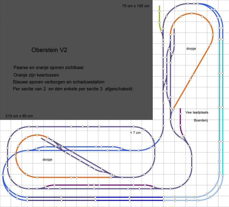

smits66
Berichten: 542
Reactie #28 Gepost op:
14 November 2011, 23:20:34 »
Ik heb het baanplan hier en daar aangepast.
Of ik op de treintafel genoeg ruimte tussen de wissels heb om elektrische wissel aandrijvingen te plaatsen moet ik nog even uitzoeken.
Ik ben alleen nog op zoek waar ik een goederenloods aan een kopspoor kan plaatsen ,kan er even geen goede plaats voor vinden.
Ik vind het baanplan verder wel mooi en met genoeg mogelijkheden voor trein bewegingen, maar ik houd mij aanbevolen voor suggesties en aanvullingen om tot een mooi baanplan te komen.
Nieuw baanplan :
Word vervolgd, Paul

T.Spat
Berichten: 2980
Reactie #29 Gepost op:
14 November 2011, 23:39:45 »
het station ziet er al beter uit Paul,
ik zie ook weer plek voor de steengroeve
Voor de wagons die naar of van de steengroeve komen zou ik
nog een of twee opstelsporen plannen, kan er mooi gerangeerd
worden zonder dat de doorgaande treinen moeten wachten...
Tis
