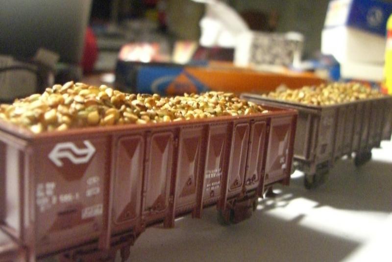

Vogelgierst, ook wel trosgierst genoemd, uit de dierenwinkel. Althans, dat is het soort zaad dat ze gebruiken in de MIBA 1/2006 publikatie "Modellbahnladegüter 3".
Dat tijdschrift is een aanrader, als je het ergens te pakken kan krijgen. Er staat allerlei denkbaar laadgoed in beschreven, in diverse moeilijkheidsgraden, van steenkool en bieten, hout, en andere bulkgoederen, tot kisten, helicopter en zelfs een opgezette walvis.

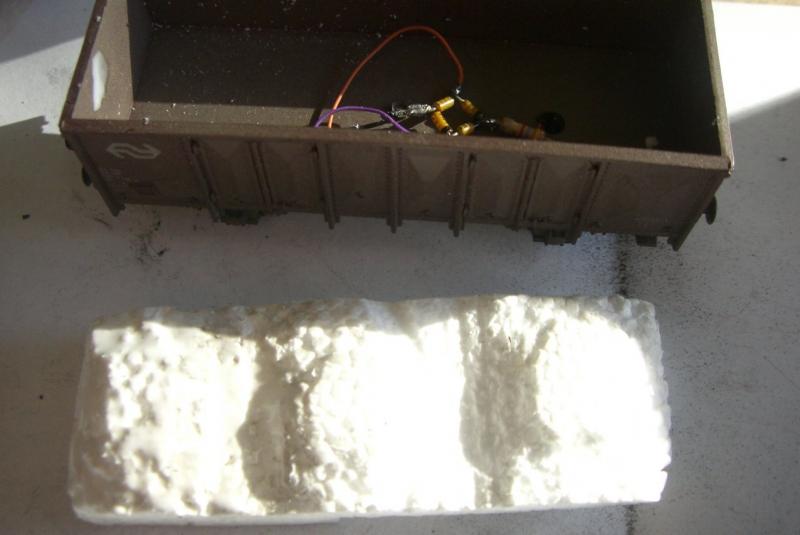

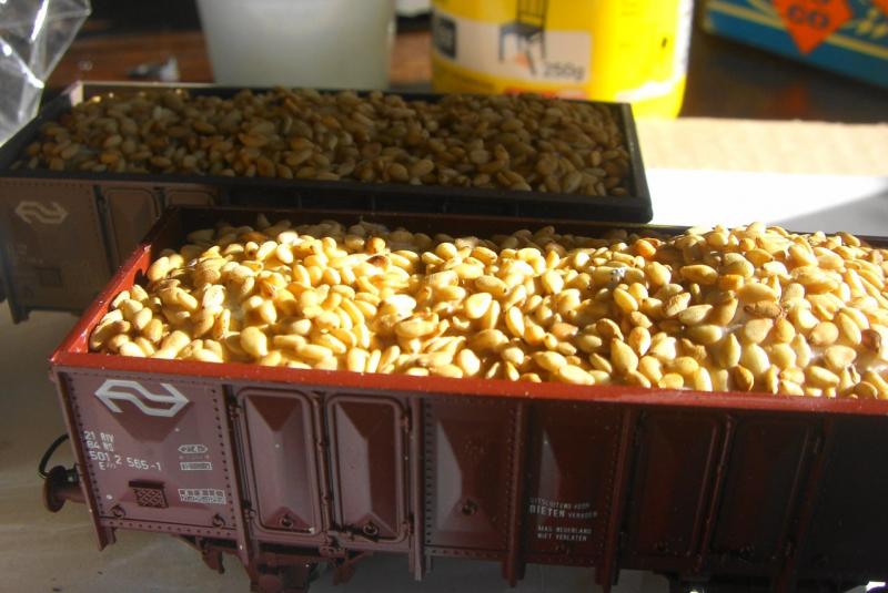

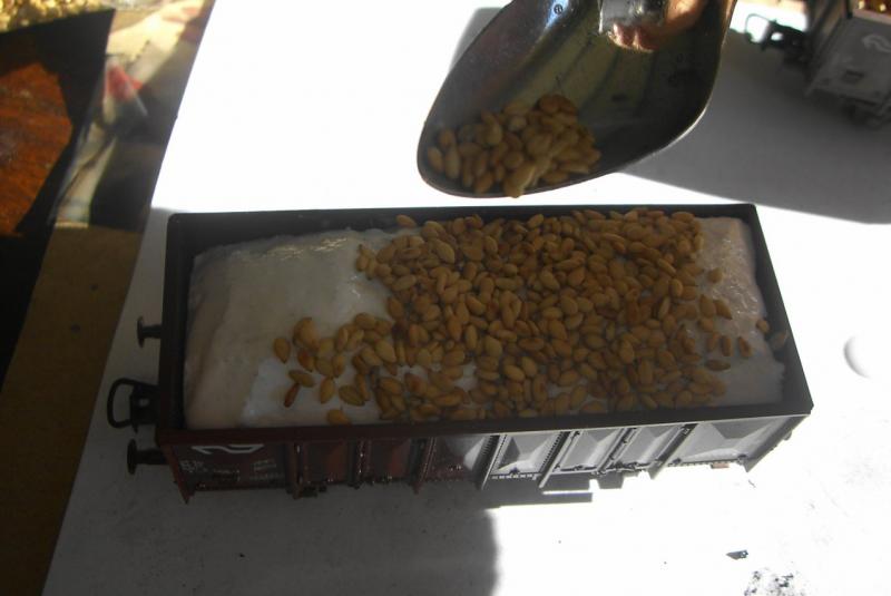

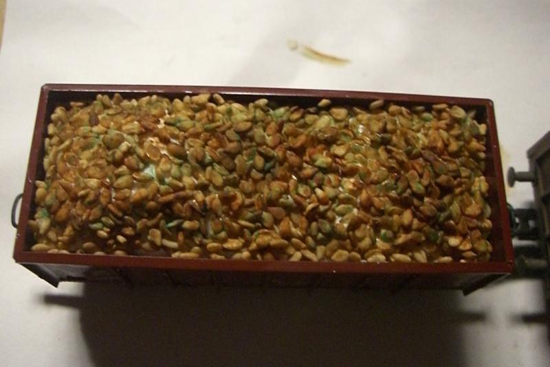

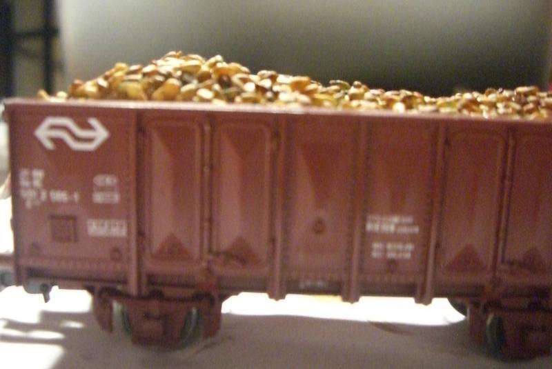

Vandaag eens met sesamzaad geprobeerd.
Eerst een opvulling gemaakt van styropor, deze met witte houtlijm in gesmeerd.
Vervolgens het sesamzaad erop strooien en ff aandrukken. Daarna indruppelen met verdunde houtlijm met een druppeltje afwasmiddel.
Drogen laten en dan is dit het voorlopig resultaat.
Later vanmiddag nog eens met wat verf aan de gang voor de kleur. Wat vinden jullie van het resultaat mbt de vorm en grootte van deze bieten imitatie? Let wel, een wagen staat vol in de zon, de andere in de schaduw.
Christoph
  • Berichten: 3076
    • Zwetdorf in model
Re:Wie heeft er al eens een bieten lading gemaakt en hoe?
« Reactie #18 Gepost op: 23 October 2011, 13:17:33 »
Hallo Ruud,
ik vind het er leuk uitzien, ik mis alleen nog een beetje aarde ondergrond.
Ik ben ook wel benieuwd wat de lading op de langere termijn gaat doen en wil je eigenlijk toch ook eens verwijzen naar het verhaal uit de Miba. Hier hebben ze de grond kleur ook mooi aangebracht en misschien staat er een idee voor jou tussen.
Christoph

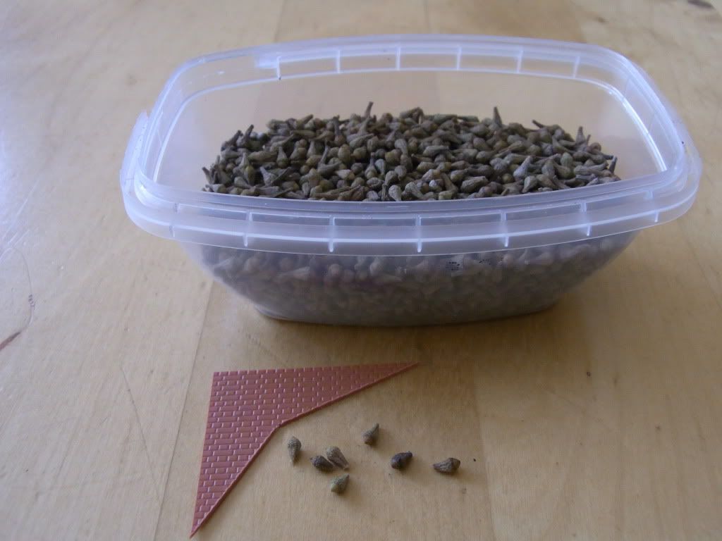

Ik was al enige tijd bezig met druiven pitten verzamelen , maar aangezien dat niet erg snel gaat en erg arbeidsintensief is (schoonmaken en drogen) ben ik hier maar mee gestopt.
Een paar weken geleden was het weer eens tijd om een mooie bos bloemen mee haar huis te nemen , en daar zaten groenen takken tussen .
Deze takken bevatten allemaal bolletjes welke na het drogen van de takken er heel makkelijk af te halen waren.
Uiterlijk lijkt het heel erg op die druiven pitten maar dan veel makkelijker en in 1 keer een flinke voorraad
(het stukje steentjesplaat HO erbij gelegd om een idee te krijgen van de groote)
De naam van deze takken moet ik nog uitzoeken , maar misschien als je de foto uitprint en meeneemt naar het tuincentrum , kunnen ze daar meer vertellen .
(Ik heb deze takken ook als struiken gespot in een tuin in Leiden.)

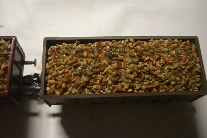

@Ronald: een suikerbiet is niet groter dan een mensenhoofd. Dus het zou gelijk of kleiner dan een preiser moeten zijn.
Vanavond nog ff met een kwatsje met verdunde verf in groen, licht en donkerbruin aan de gang geweest met de volgende resultaten.
Ik vind het er wel op vooruit gegaan. Wat is jullie mening mbt deze suikerbieten ladingen?
« Reactie #22 Gepost op: 23 October 2011, 21:14:19 »
Dat weet ik , maar het verschil is zo weinig , zolang je maar geen preiser tussen de lading stopt , zal het niet direct opvallen .
Het is maar een goedkoop alternatief (gratis in de natuur te vinden)

« Reactie #23 Gepost op: 23 October 2011, 21:35:12 »
@Ronald: qua grootte zou het moeten kunnen (y) . Dit is inderdaad net zo groot als sesamzaad. Ik ga toch ook nog op zoek naar ander spul. Vergelijken kost (bijna) niets.

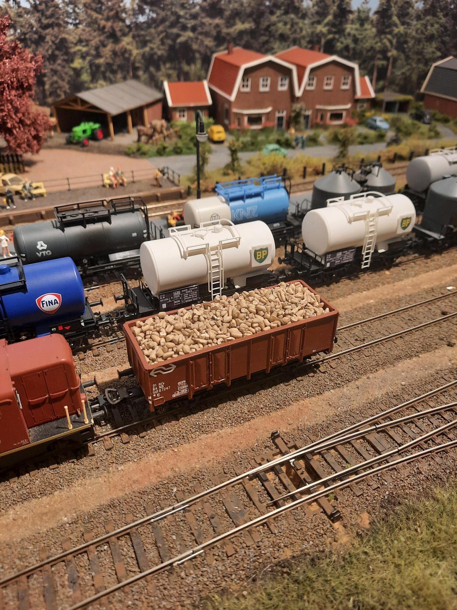

Nu het suikerbietenseizoen ten einde komt is er toch nog spoorvervoer.
daarom ook op de modelbaan.
Op zoek naar het goede materiaal kwam ik bij ekoplaza deze gebroken haverkorrels( 3 euro voor 500 gram) tegen.
Zeven in de keukenzeef zodat kleine stukjes eruit vallen.
Daarna een portie in een bakje en al rammelend de verfspuit met de gewenste kleur erop.
Door te rammelen/schudden plakken ze niet aan elkaar en komt de verf overal. Ik gebruik acrylverf van revell
Poosje drogen en klaar.
groeten jandcargo

Hi Ronald, zag net de picture van je groen. Het is denk ik zaad van een eucalyptus boom. hier in Australia zijn er veel soorten die zulke zaden maken, erg hard en blijven jaren goed.
Groten from down under, Frits
Ronald, dit lijkt mij Eucalyptus Dragon te zijn.
https://www.bloemenvandegier.nl/product/eucalyptus-dragon-400-gram/
Groet, Frank
