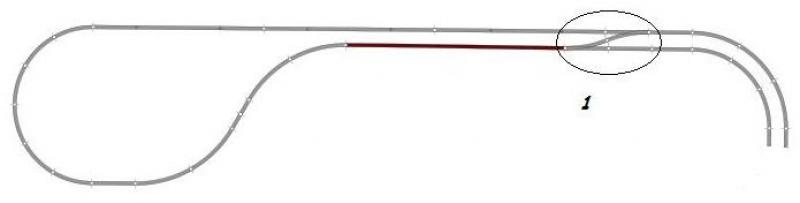

Hallo allen,
In mijn baanplan komt een keerlus (zie bijgevoegd plaatje). In het baanplan zelf liggen de wissels op een andere plek, maar het "probleem" blijft hetzelfde.
Nu heb ik al een beetje op internet gekeken en heb verschillende oplossingen gevonden (Lenz, digirails, xTreme van Rosoft)
Zelf weet ik totaal niks van elektronica, dus het moet makkelijk aan te sluiten zijn. Wat raden jullie aan? Wat ik hier zoals op het forum lees is de Rosoft populair.
Alle hulp is welkom :)!

Alle keerlusmodules zijn makkelijk aan te sluiten. Lees de handleiding die erbij geleverd wordt en doe precies wat daar in staat.
Ik vind de xTtreme van Rosoft ook een aanrader. Die schakelt het keerlusgedeelte al om voordat er een kortsluiting ontstaat. Kost alleen wat extra railscheidingen om dat te realiseren.
De meeste andere keerlusmodules werken op basis van kortsluiting, d.w.z. dat de keerlus pas wordt omgepoold als er een kortsluiting ontstaat. Lijkt me minder gewenst.
Toevoeging; kijk ook eens in de Encyclopedie, b.v. deze pagina

Bedankt voor het antwoord. Het stuk in de encyclopedie had ik al gevonden :).
Misschien een hele stomme vraag, maar hoe maak ik een railscheiding?

Dat kan je doen door plasic lasjes te gebruiken, of om met de dremel de rails door midden te slijpen. Het nadeel van met plastic lasjes is wel dat je alleen maar een scheiding kan maken op het uiteinde van de railsen.

Iedereen is er even vanuit gegaan dat je geen Märklinbaan hebt en dat je digitaal rijdt. Ik dus ook  :D . Correct ???
Slechte en betere keerlus modules bestaan niet. Zoek er een uit die je het meeste aanspreekt qua mogelijkheden en budget. Je hebt hele simpele (o.a. Lenz) tot uitermate ingewikkelde (xTreme) of iets er tussen in (LDT KSM-SG).
Marius.

Inderdaad vergeten te melden, maar het klopt dat ik 2rail digitaal rij  :).
1 ding is al wel duidelijk, keuze zat  :).
Het belangrijkste is dat het zo simpel mogelijk is, qua budget komt het waarschijnlijk wel goed.

Wat betreft keerlus oplossingen is de encyclopedie jammergenoeg erg eenzijdig en beschrijft een zeer ingewikkelde keerlus oplossing. Ik pleit op deze plaats voor een uitgebreidere informatievoorziening ten aanzien van deze vaak voorkomende materie.
Het oplossen van keerlus situaties kan veel simpeler, bijvoorbeeld met de LDT keerlus module. Die lost de keerlus ook op voordat er kortsluiting ontstaat en met slechts drie secties.
En wanneer mensen andere keerlus oplossingen wensen (het bijvoorbeeld niet erg vinden dat er kortstondig kortsluiting ontstaat) dan moeten die oplossingen onder beschrijving van dat nadeel ook gewoon worden benoemd.
Ik breek hier een lans voor de LDT oplossing.

Naast de LDT die jij voorsteld is er bv ook nog de roco keerlus module die meerdere mogelijkheden kent, kortsluitvrij  en ook niet kortsluitvrij als dat gewenst wordt of een combinatie van bijde, ook te gebruiken bij digitaal en ook analoog.
Er zijn vele mogelijkheden
Deze module is mogelijk iets duurder maar mag beslist genoemd worden.
Voor meer info moet iedereen die daar belangstelling voor heeft zelf maar kijken op de site,
http://www.roco.cc/fileadmin/downloads/PDFs/10767.pdf

Gebruik zelf deze http://www.digitrax.com/ftp/ar1.pdf Digitrax AR-1

Dit is ook een voorbeeld van een keerlus oplossing die uitgaat van een kortsluiting die optreedt en deze vervolgens opheft door razendsnel om te polen.
Op zich niks mis mee als je dat helemaal niet erg vindt, en het werkt ook, getuige de populariteit van dit soort oplossingen. Echter, veel gebruikers hier willen juist dat voorkomen.

Volgens mij vroeg Chris om een eenvoudige oplossing en had ie het niet over het wel of niet gebruik maken van kortsluiting. Vind de AR-1 erg eenvoudig in gebruik.. ;D
