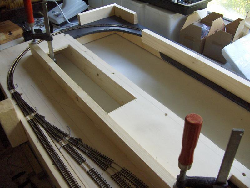

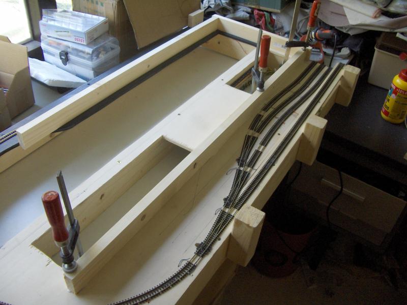

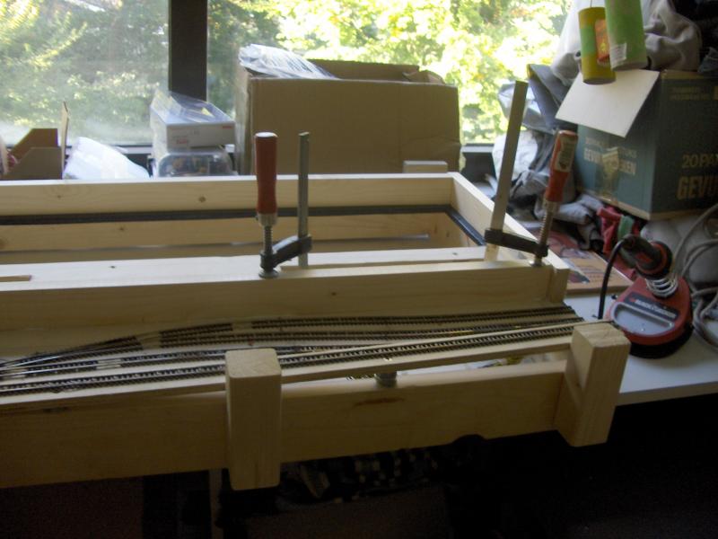

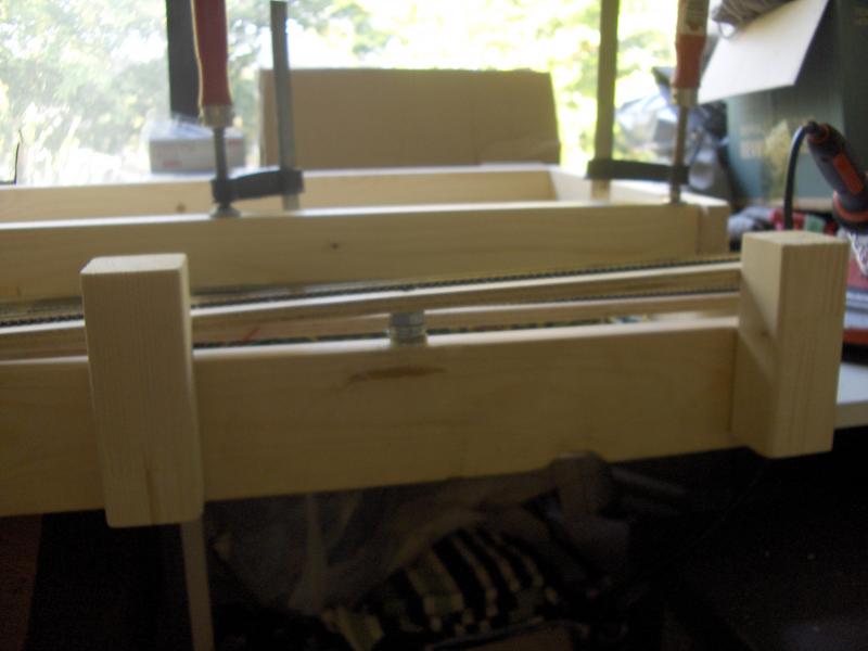

Re:N spoor modulebaantje "immergut"
17 November 2011, 19:52:53 »
Na uitvoerig testrijden ben ik begonnen met het zichtbare gedeelte van het baantje.
Het spoor wat de verbinding maakt tussen de 2 nivo,s is aardig stijl maar het baantje is dan ook een zijlijntje dus zullen er korte treinen rijden.
Wel heb ik het plan al aangepast, in eerste instantie was het de bedoeling om de 2 verdiepingen strak boven elkaar te houden.Ik heb nu besloten om de achterzijde iets te verbreden zodat de sporen achter de achtergrond niet bovenelkaar liggen maar achterelkaar zodat ik er ten alle tijde goed bijkan bij calamiteiten.
De dikke klossen hout die je ziet daar komt de bovenplaat op te liggen de hoogte is gelijk aan de latten die gemonteerd zijn.
Het is niet een erg mooie oplossing maar ja dat krijg je als later dingen gaat veranderen
Tegen de klossen komt later nog een brede afwerklat.
Tussen de klossen komen later servoaandrijvingen omdat de conrads hier niet gaan passen.Ow ja de foto,s zijn vanaf nu ook in een groter formaat te bekijken
Hier is te zien dat de stijging aardig stijl is maar ik heb uitvoerig getest alvorens verder te bouwen

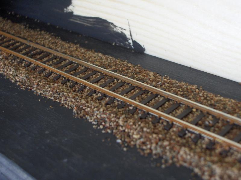

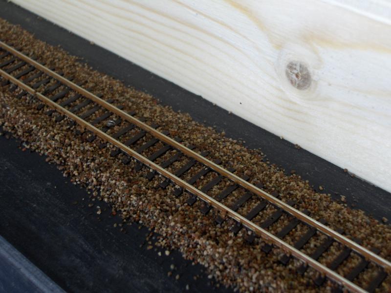

Intussen heb ik van het onderste nivo het korte zichtbare spoor alvast een nacht buiten in de regen laten staan de volgende dag heb je dan mooie roest op de rail
Vervolgens de ballast ploeg aan het werk gezet
Zo das het weer ff voorlopig
