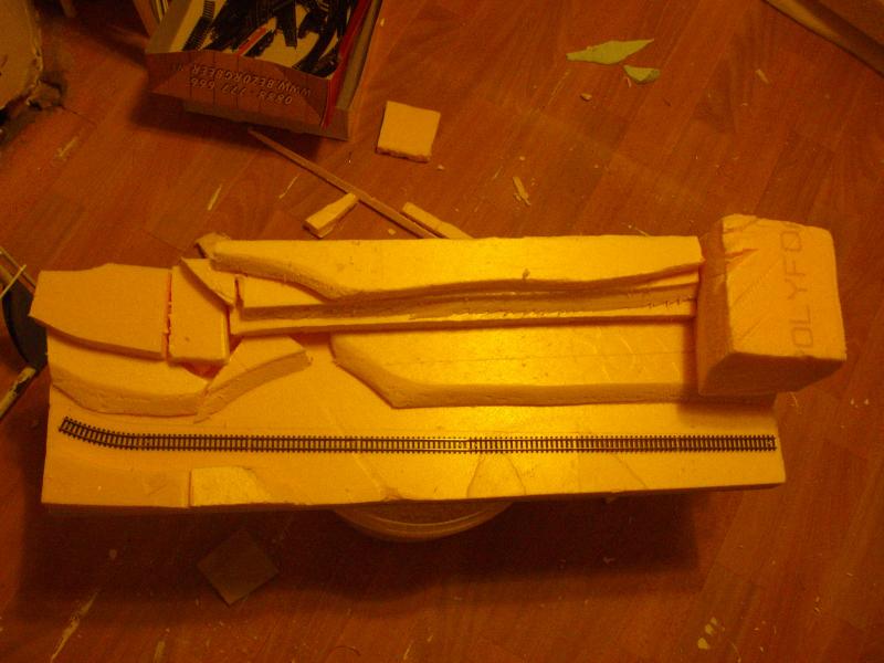

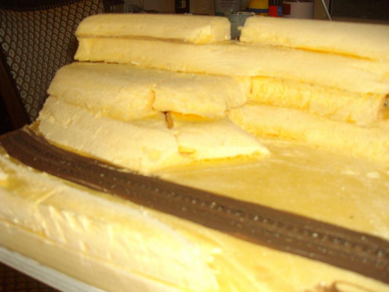

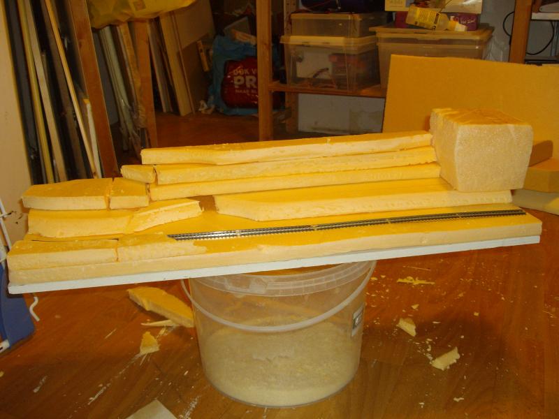

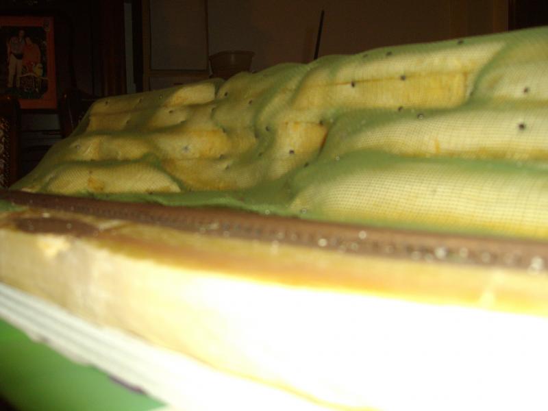

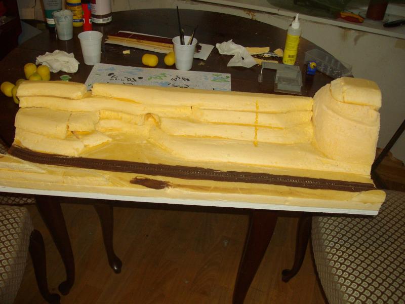

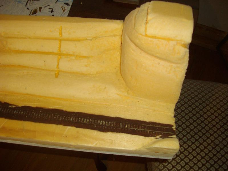

Ik begin met het bekleden van grondplaat met hardschuin daarop plak ik met houtlijm stroken hardschuim (polyfoam)
De volgende stap is het in model brengen van de bergen. Je kunt er diversen gereedschappen voor gebruiken. (ijzer zaagblad, grove vijl, houtrasp , stanlymes enz.)

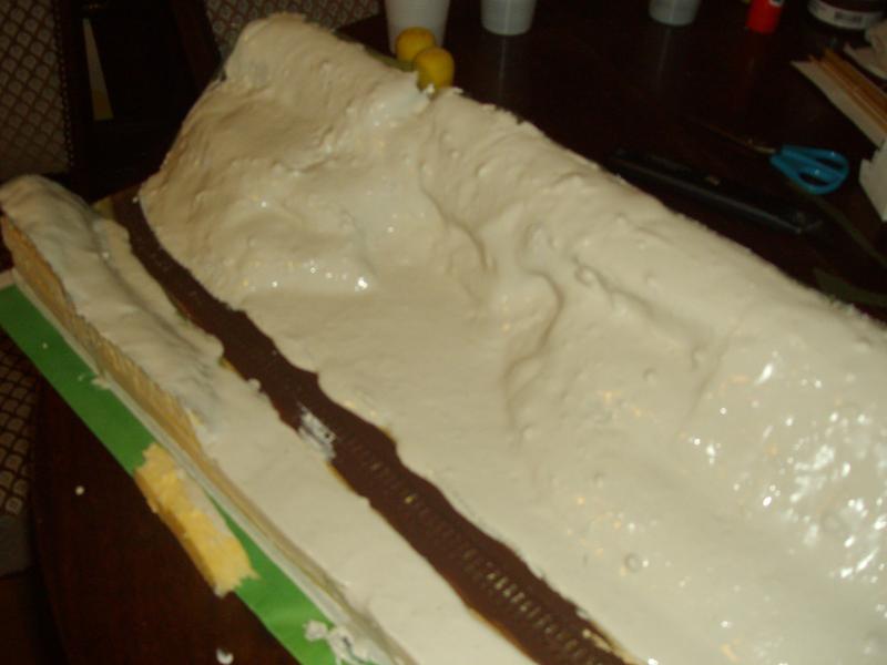

Als de berg in model is ga ik het schuren met schuurpapier (korrel 100) .

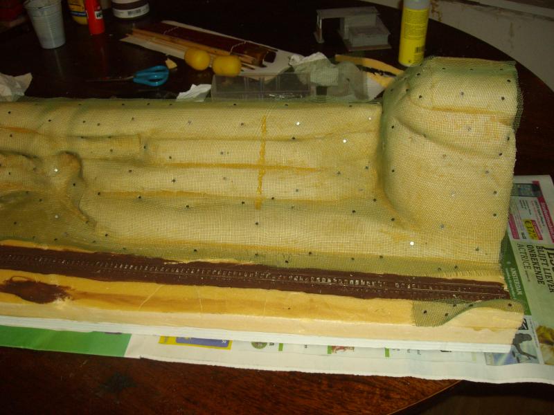

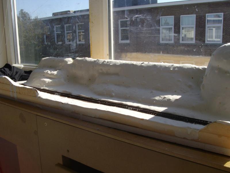

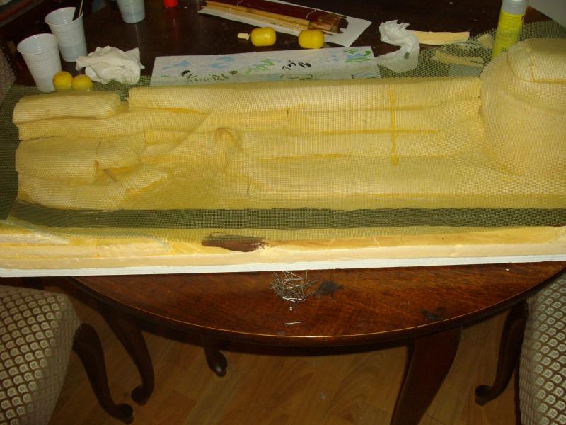

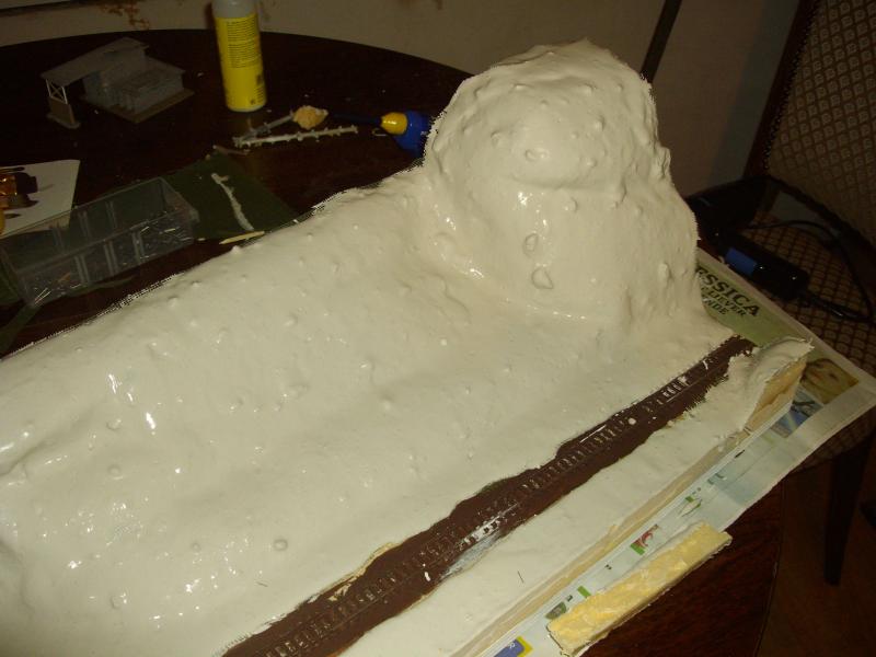

Je kunt nu twee dingen doen het gips (ik zelf gebruik flexibel vulmiddel ,gekocht bij de action) rechtstreeks op het hardschuim smeren of er eerst horegaas over het hardschuim spannen ( ik span eerst horegaas en dan pas vulmiddel er over heen) je kunt dan de berg nog wat modeleren.
Vervolgens giet ik er het vulmiddel overheen en laat het de berg aflopen (Het vulmiddel of gips moet net vloeibaar zijn).
En dit is het eind resultaat, de berg moet nog worden afgewerkt (schilderen, bestrooien enz.)

Vraagje: is het oppervlak niet te glad, of ga je naderhand het oppervlak bewerken?
Met vriendelijke groet, Peter
smits66
Berichten: 542
Schaal 1:160, Arduino
Re:bergen maken
16 October 2011, 12:43:22 »
De berg op de foto is nog niet droog, aan het oppervlakte doe ik niets, als het op is gedroogd is het mat en ruw, het is dan verder goed af te werken, schilderen, en bestrooien boompjes en struiken plaatsen enz.

Paul,
Zo te lezen (en zien) een snelle methode met snelle resultaten.
Zie ik dat je de "gips" door laat lopen en zo ook als ondergrond voor eventuele bebouwing naast het spoor gebruikt?
Gerard van der Sel.
Holzburg (IIIb/IVa) schaal N.
Kijk ook eens bij de
bouw
en lees de
avonturen
smits66
Berichten: 542
Re:bergen maken
21 October 2011, 05:35:26 »
Hoi gerard
Ja, dat klopt, ik laat het gips doorlopen zodat ik de bebouwing van mijn baan perfect kan laten opgaan in het landschap
Ik doe dat expres zodat ik de contouren van mijn huisjes later terug kan vinden om zo een mooie overgang te maken, van het huisje, in het landschap.
Het is inderdaad een snelle manier van bergen bouwen, zij het dat de bergen niet hoog kunnen zijn dan zal je een andere techniek moeten toepassen. (dat kan ook met hardschuim.)

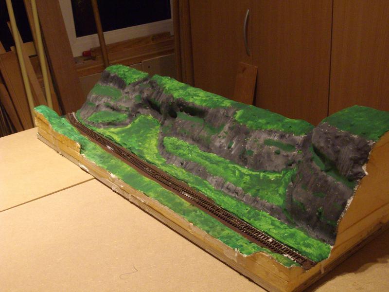

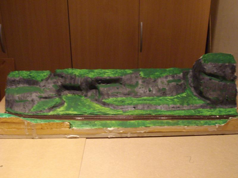

23 October 2011, 00:57:48 »

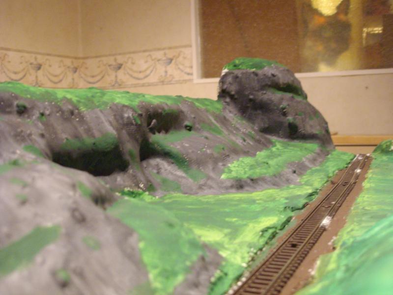

Ik ben weer met de berg (diorama) verder gegaan, ik heb het geheel geschilderd.
Ik ga het nog verder afwerken, de groene vlakken bestrooien ,struikjes , boompjes en andere objecten.
De rails moet nog balast worden, dat doe ik als laatste.
De foto's van het schilderwerk.

01 November 2011, 00:46:25 »
probeer eens wat structuur in de rotsen te brengen met b.v. een paletmes.
Dit ziet er te gladjes uit.
Wat mij opvalt in de foto's is dat het gips veel te nat is.
Dan krijg je een te gladde structuur , een beetje minder water dan word het gips wat dikker en ziet er al gelijk beter uit.
tegenwoordig doe ik er een schep gedroogde aarde doorheen, verhouding 1:4 dan word het gips grijs.
Daarna, als het gips al een beetje uithard is, met een mes of een paletmes er lagen (strata) inbrengen.
Als de rots droog is, na een paar dagen, inwassen met zeer verdunde waterverf net zolang tot ik de rots de gewenste kleur heeft.
En dan als laatste verdunde oost indische ink voor de accenten.
Ik hou meestal de volgorde rots ( ondergrond) aarde ( gedroogde grond uit het plantsoen op hout poeder, geen zaagsel, van de schuurmachine), beplanting ( gras/ onkruid) aan.
Dat houtpoeder kan je donkerder maken met staalwol azijn.
Dus geen verf!
Ton
smits66
Berichten: 542
Re:bergen maken
02 November 2011, 20:38:39 »
Hoi dutchbuilder,
Bedankt voor je opmerkingen,
Het gips waar jij het over hebt is geen gips, maar elastisch vulmiddel, ik had het zo dik gemaakt dat het net vloeide, dikker kan ik het niet maken. De structuur van het vulmiddel is vrij ruw en er zitten horizontale groeven in (mijn foto toestel kan geen makro opnamen maken).
Het moeten geen rotsen voorstellen, maar meer heuvels die door de regen en wind geërodeerd zijn. (in de natuur ook glad).
Ook ben ik geen natuurgetrouw bouwer, meer voor de leut om locomotieven te fotograveren en het plezier
van het bouwen.
Ook zal ik het op mijn modelbaan "Oberstein" deze techniek toepassen.
Ik wil je bedanken
voor je opmerkingen en zal in de toekomst zeker jou technieken eens uitproberen, je bent nooit te oud om te leren.
Mvg Paul Smits

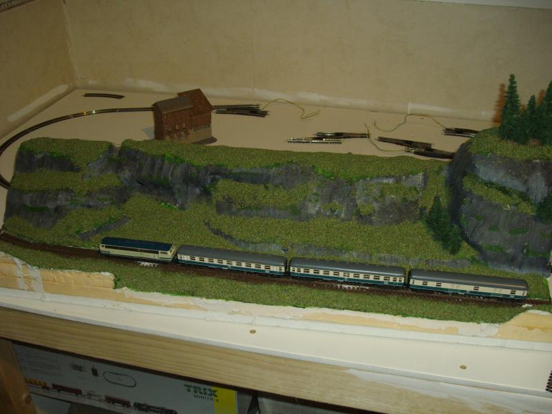

Na een lange tijd heb ik weer wat kunnen doen aan mijn berg diorama.
Ik heb de groene geschilderde vlaken bestrooit met een mengsel van
drie kleuren groen, bruin en wat grijs.
Ik heb er wat boompjes op vast geprikt. Er moeten er nog veel meer boompjes op.
Ook moeten de railsen nog balast worden.
Ik moet nog even bedenken wat er verder op komt.
Heb er meteen een trein op gezet om te kijken hoe dat er uit ziet.
