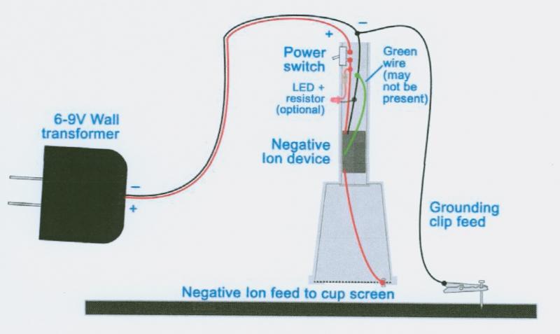

Hoi Karst,
In een Amerikaans internet modelspoorblad, de Model Railroad Hobbyist (
http://model-railroad-hobbyist.com/
) las ik een serie artikelen over zelfbouw begrassers op basis van een negative ion generator die bij een voeding van 12 V dc, 15 KV levert. (uitgave March/April 2010, sept 2011 en een rectificatie in oct 2011)
De generator die gebruikt wordt is deze:
http://secure.oatleyelectronics.com/product_info.php?products_id=915
Het schema lijkt mij erg eenvoudig, misschien is dit iets voor jou?
Het schema is nog gebaseerd op de vorige generator die niet meer leverbaar is, het enige wat veranderd is de voeding die nu tussen 4,5 en 12 V dc moet leveren bij max. 25 mA.
Bron: Model Railroad Hobbyist
Gr. Ed

Het nadeel van dit ding is dat je het vooraf moet vullen. Dat kun je met de theezeef continue doen, en ook steeds wat anders er door heen gooien.

Als je een beetje creatief bent, kun je hem natuurlijk maken zoals je hem wilt hebben, ook met een theezeefje, het gaat hier om het elektrische gedeelte, dat is eenvoudig in elkaar te zetten en levert behoorlijk veel kilovoltjes.
Als je het rode draadje op een theezeefje aansluit, ben je er al. Waar je de elektronica laat mag je zelf weten.

Yep, kan ook mooie in zo'n zwart kastje !,
Via via heb ik zo'n ding nog ergens in bestelling staan. Die 15kV spreekt me wel aan
15mm vonken trekken

Misschien een teleurstelling voor een boel mensen, maar ik heb besloten om het schema niet op openbare sites te publiceren. Er is echt maar 1 reden voor:
Mogelijke aansprakelijkheid
Hiermee zeg ik niet, dat ook ik het een gevaarlijk apparaat vind, in tegendeel. Maar bij onoordeelkundige opbouw en of gebruik is het allemaal niet zonder risico. Het enige dat ik kan doen, is verwijzen naar de eerste post in dit draadje. Daar staan wel links naar openbare sites. Als je voldoende van electronica af weet, is dat een prima begin om mee te starten.
En verder zijn de apparaten van Heki en Noch in proncipe tot hetzelfde in staat. Alleen natuurlijk duurder, en WEL met een CE-Keurmerk
Grtzz,
Karst

Verleden week ook nog even bezig geweest om een turbo versie van mijn vliegenmepper te maken, maar kennelijk wat te veel vonken getrokken (leverde inmiddels vonken op van 6 à 7 mm) en gaf vervolgens de geest. De trafo kon het kennelijk niet bolwerken. Dus vandaag vol goede moed diverse winkels af, maar kennelijk is het vliegenseizoen voorbij en de vliegenmepperschappen leeg.

@ eenop87: van veel vonken trekken is het vrij logisch dat de trafo doorbrand: vonken zijn eigenlijk kortsluitingen, en omdat het kleine trafootje het toch al veel meer te verduren krijgt door de hogere spanning, is het met een kortsluiting snel einde verhaal.
