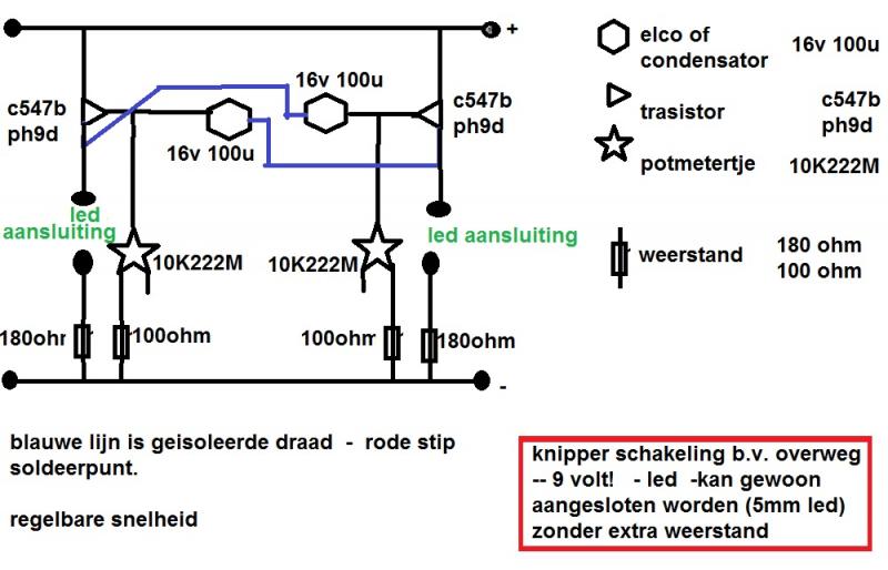

welke weerstand??
« Gepost op: 26 September 2011, 18:14:35 »
hoi iedereen welke weerstand heb je nodig om van 12 v ( gelijkstroom treintravo ) naar  9 volt te gaan?
gr arnaud

een printplaatje van school knipper schakeling
arnaud

Ja daar hebben we wat aan.  ???
Laat het schema eens zien, daar kunnen we meer mee. Een school knipper schakeling zegt niets.
En buiten dat. Een spanning van 12 naar 9 volt verlagen met een weerstand is niet de juiste oplossing want erg afhankelijk van de belasting.
Kan je beter met een spanningsregelaar gaan werken of een geschikte adapter gebruiken.
Gr.
Eric

« Reactie #4 Gepost op: 26 September 2011, 19:07:57 »
Dan heb je een regulator nodig, omdat de stroom die getrokken wordt (en daarmee de spanningsval over de weerstand) niet constant is.
Oscillatoren zoals hoogstwaarschijnlijk de astabiele multivibrator houden niet van een wisselende spanning en kunnen heel apart gedrag gaan vertonen.

« Reactie #5 Gepost op: 26 September 2011, 19:09:21 »
Dat lukt niet met alleen een weerstand als je
een variabele belasting hebt.
7809 is een optie.

Re:welke weerstand??
« Reactie #7 Gepost op: 26 September 2011, 19:47:06 »
dit heb ik maar even inelkaar gezet in paint  dit is de  manier van solderen zeg maar.
nou het is meer als 8 jaar geleden dat ik die lessen heb gehad, en  nee oorspronkelijk moet er een 9 volt batterij blok aan.
« Reactie #8 Gepost op: 26 September 2011, 20:30:24 »
Kan je zo gewoon aan de 12 volt hangen, componenten kunnen er tegen.
Vind alleen die voorschakelweerstand van 180 ohm een beetje "eng", bij 9 volt zou er 41 mA door het LEDje lopen i.p.v. de reguliere 20 mA (er van uitgaande dat er één standaard LEDje aangesloten is).
Zou die twee weerstanden vervangen door 680 Ohm o.i.d
« Laatst bewerkt op: 26 September 2011, 20:32:21 door Bruno »

« Reactie #10 Gepost op: 26 September 2011, 21:10:06 »
er kunnen meerdere leds aan hangen heir een youtube link met  wat het school project doet..
« Reactie #11 Gepost op: 26 September 2011, 21:30:36 »
Dan moet je dus de weerstand afstemmen op het aantal leds wat er daadwerkelijk aan hangt. En op de voedingsspanning die rustig 12V kan zijn.
Overigens kan je die spanning toch instellen? De gelijkspanning van een treintrafo zit achter de regelknop.
En ik zou er ook nog een afvlakelco aan hangen.
« Reactie #13 Gepost op: 26 September 2011, 22:50:18 »
Ja, dat lijkt zo. Alleen vinden de meeste LEDs 41 mA doorlaatstroom helemaal niet leuk: het lijkt dus alsof je niets aan hoeft te passen, maar in werkelijkheid moet dat wel: LEDs parallel zetten via 1 weerstand is NIET de bedoeling!
Je zet de LEDs in serie met een juiste weerstand, of parallel, en geeft elke LED z'n eigen weerstand.
Verder houden we het maar bij deze versie, die voor iedereen duidelijk is:

« Reactie #14 Gepost op: 27 September 2011, 09:32:28 »
Nog even de componentenlijst:
R1: 680 ohm
R2: 100 ohm
R3: 100 ohm
R4: 680 ohm
P1: 10k ohm
P2: 10k ohm
C1: 100 uF/16V
C2: 100 uF/16V
T1: BC547C
T2: BC547C
D1: LED
D2: LED
Gerard van der Sel.
