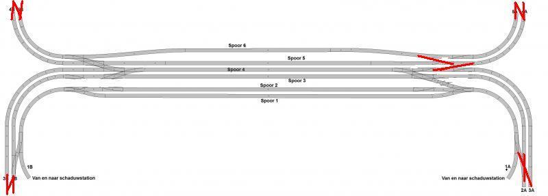

@Hubertus, je hebt gelijk, ga ik nog even wijzigen.
@Leo, ook jouw optie ga ik even bekijken.
Kom er op terug.

Hoi Rob,
In jouw plan kon je stationsspoor 1 alleen opkomen vanaf het schaduw station en dan ook alleen maar weer terug naar het schaduw station. Eventueel kun je een zelfde verbinding aan de linker kant maken, zodat stationsspoor 1 ook bereikbaar wordt vanaf spoor 2B.
gr Leo

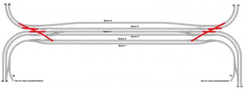

Om me er ook nog even tegenaan te bemoeien...: Het aantal rijmogelijkheden is inderdaad groot maar voor de meeste verbindigen kom je dan niet langs een perron:
Voorbeeld: Van rechtsonder kun je naar linksonder en linksboven, echter niet via een perron. En je kunt van rechtsonder naar rechtsboven (kopmaken) ook weer alleen via het middenspoor. Van linksboven kun je alleen naar rechtsboven via een perron.
Kortom; alles is mogelijk, maar veel gaat via het middenspoor... word je daar gelukkig van?

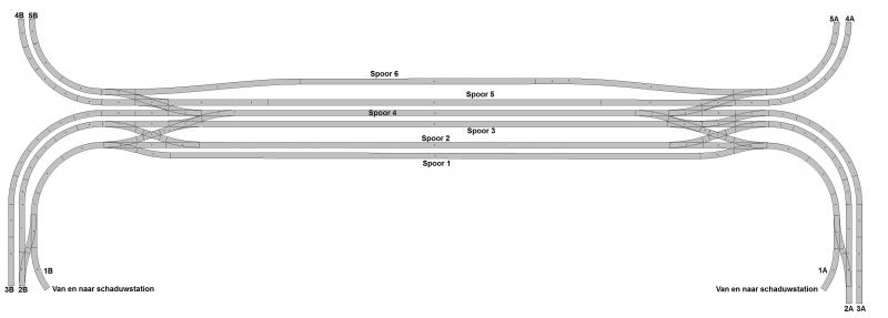

Ik ben tot onderstaande successie gekomen,waarschijnlijk wel weer wat over het hoofd gezien, maar er vallen nu wel meer perrons te bereiken. Ik heb de wissel paren L en R bij spoor 4 laten zitten voor extra omloop.
gr Leo

Ook maar een poging doen tot bijdrage te leveren.
Ik denk dat ik veel rijwegen heb gecoverd, maar hoogst waarschijnlijk niet alle.

Even voor de duidelijkheid, de kruisingen zijn (als ik het goed zeg) kruiswissels, dus bij gebruik van Fleischmann Profi rails 6166/6167 dus geen enkelvoudige kruisingen behalve dan die 6160 36 graden kruisingen links en rechts.
Als ik de tekening van 25 september even voor mij neem dan zijn de rijmogelijkheden volgens mij als volgt:
Vanaf spoor 1A kan ik naar perron 1, perron 2, perron 3 en spoor 4;
Vanaf spoor 2A kan ik naar perron 2, perron 3, en spoor 4;
Vanaf spoor 3A kan ik alleen over spoor 4 rijden;
Vanaf spoor 4A kan ik naar spoor 4 en naar perron 5;
Vanaf spoor 5A kan ik naar perron 5, perron 4 en spoor 4;
Vanaf 1B naar perron 1, perron 2, perron 3 en spoor 4;
Vanaf 2B naar perron 2, perron 3 en spoor 4;
Vanaf 3B kan ik alleen over spoor 4;
enzovoort...

Rob,
Datgene wat je probeert na te bouwen, qua functionaliteit, is het reizigersdeel van station Amersfoort. Dit om ongeveer aan te geven wat je aan wisselverbindingen nodig hebt. Hierbij is het punt bij Amersfoort dat een deel van de wisselverbindingen daar buiten het feitelijke emplacement Amersfoort vallen omdat die al gemaakt worden bij Amersfoort Schothorst (de fly-over o.a)
Omdat allemaal in de ruimte te prakken die je nu hebt gaat lastig worden. Een deel zou je kunnen oplossen door een deel van je wisselverbindingen voor je bogen (voor een Nederlandse baan zijn meegebogen wissels "not done", bij een duitse baan ligt dat iets makkelijker) te maken en de bogen eventueel meersporig te laten zijn. Vergeet je driewegwissels in je hoofdspoor. Die horen daar domweg niet
Voor de volledigheid:
- een wisselkruis (niet een kruiswissel) bestaat uit vier wissels en een kruising
- een (heel) engelswissel zijn twee volledig in elkaargeschoven wissels met als eindafmeting dezelfde maat als een kruising
Op de hoeveelheid ruimte die je hebt kom je, met een beetje reeël sporenplan, niet veel verder dan Schiedam Centraal. Met dat idee kan je op zich (voor je verbindingen tussen de diverse lussen) nog een aardig eind komen omdat je bij Schiedam Centraal ook nog de "Blijdorp driehoek" hebt liggen, die "vroegûh" nog volledig dubbelsporig was. Bijvoorbeeld de "oversteek" die internationale treinen (vanuit Amsterdam) maakte om op spoor 1 van Rotterdam CS uit te komen werd soms al gemaakt bij Rotterdam West / Schiedam, door daar al te gaan rijden op de Hoek van Holland sporen
