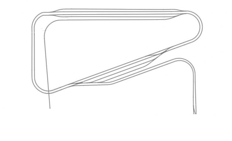

hulp gevraagd bij een nieuw baan baanconcept
19 September 2011, 14:09:06 »

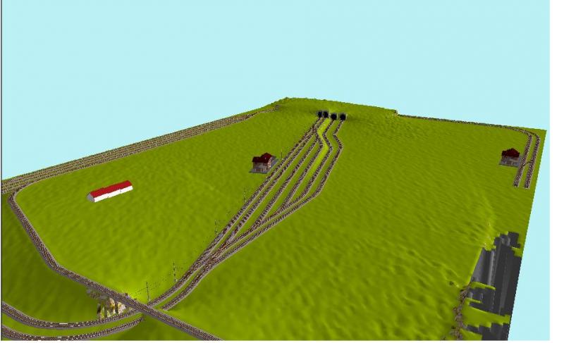

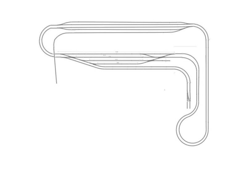

Ben een nieuwe baan aan het opzetten op de computer in een ruimte van 5 x 3,60m
ben al wezen tekenen in anyrail en daarna in Wintrack.
zou graag alle opties uit de baan willen halen, daarom plaats ik mijn idee op dit forum.
de treinen hoeven niet te keren omdat ik aantal treinen in 2 voud heb.
Schaal H0
eisen:
- een richtingsspoor, wel bijna alle stationssporen bereden kunnen worden
- een groot station (lange treinen)
- klein stukje industrie
- Groot schaduwstation
- contunuiteid, en een paar opties tot keren voor een trein.
- een spoorbrug
- dubbele kruising
Dit heb ik grotendeels al verwerkt in de baan...
De basis:

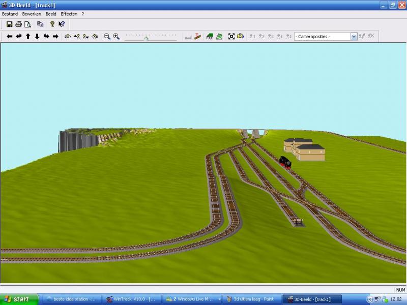

heb het schaduwstation even niet gemaakt. in 3D
met de brug
na de brug wil een een verdwijnpunt crieeeren
station's aanzicht, het idee heb ik nog om een stootblok boven de andere te crieeren ipv de bochtrails
zou iemand mij hier een beetje advies kunnen geven in de baanplanning
alvast hardstikke bedankt!
Met vriendelijke groet
Mark
ander concept met mijn eisen erin mag natuurlijk ook!
Laatst bewerkt op: 19 September 2011, 14:15:33 door MC

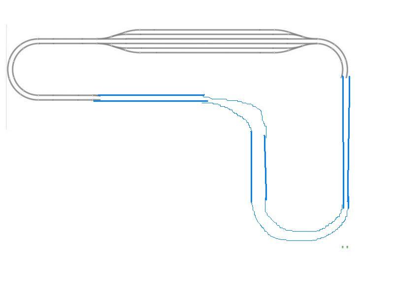

Best Mark,
Zou op het eerste zicht vind ik dit plan er wat rechtlijnig uitzien. In de basis is dit een ovaal.
Ook mis ik eigenlijk de maten van de baan die jij voor ogen hebt. Ik zie alleen dat je dit in een ruimte van 5 bij 3,60 m wilt doen.
Zoals jij de baan tekent houdt je een L-vorm aan. Je kunt in de basis niet zoiets doen?
en van daaruit verder werken. Nog steeds een ovaal, maar geeft wel meer rijlengte. Alleen moet je wel alles in de ovaal plannen. Houdt wel rekening met je armlengte.

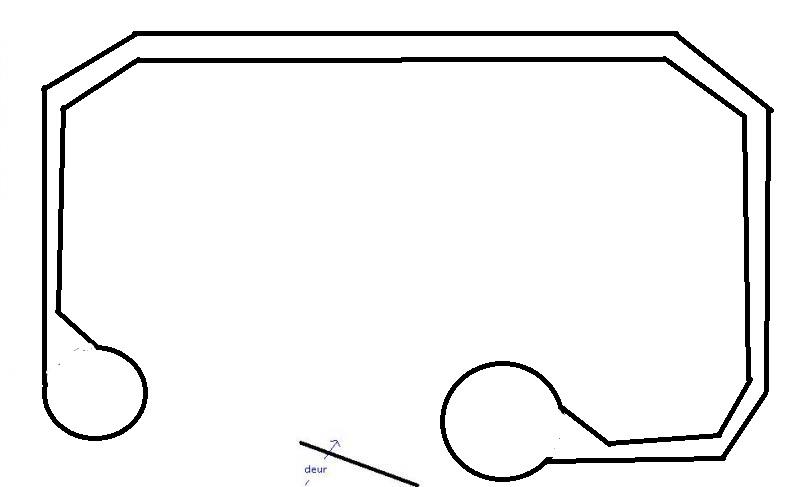

En wat betreft zoiets??
La Fabrique etc.

@ JJHS, Dat idee van de L is niet gek, jeroen had dit ook al aangedragen buiten dit tipic om,
krijg je wel meer rijlente. ga straks aan de slag om een nieuw plan op het oude concept
te maken met dit idee erbij.
Wat betreft lengte van de baan is helemaal vullend in de kamer.
lengte station is 3,10m bochten zijn 1,10 diep.
ik zit niet vast aan een tafel, die is verplaatsbaar namelijk.

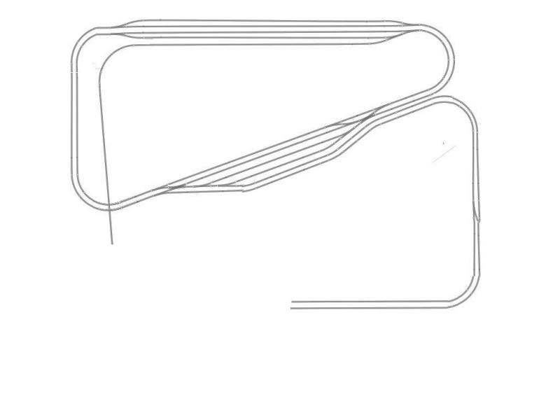

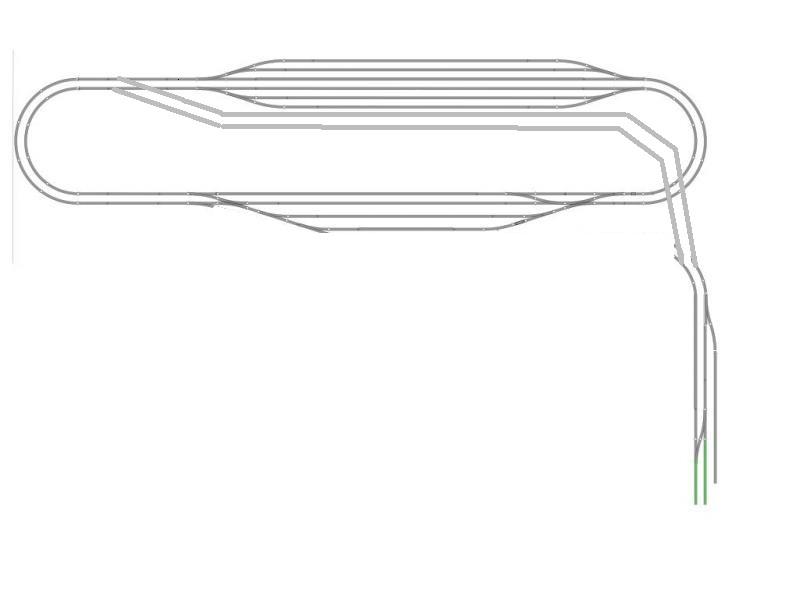

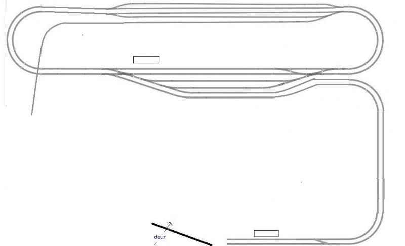

Zoals beloofd de concepten
ik vind persoonlijk (dankzij jullie hulp) de concepten aardig verbeterd.
wil met een open constructie gaan werken zodat ik nog aardig wat loopruimte over hou voor eventuele mankementjes.
zelf vind ik die met het * het mooist. maar wil jullie graag laten meedenken voor nieuwe ideeen.
mvg Mark

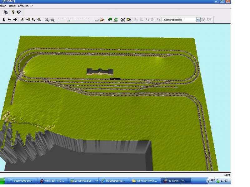

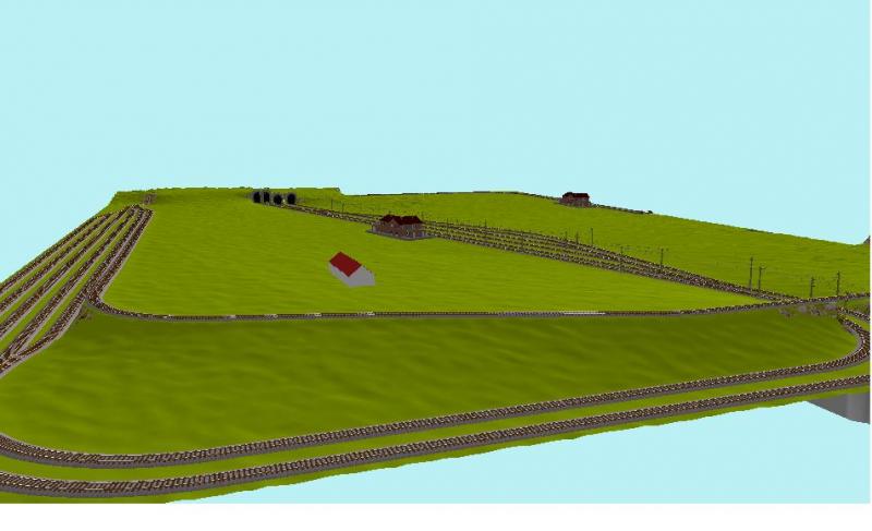

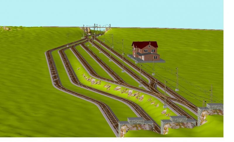

Ik kon het niet laten om weer even met Winrail te oefenen.
heb het baantje met het * eventjes als voorbeeld genomen.
het is fijn om te kunnen zien hoe het eruit kan zien.

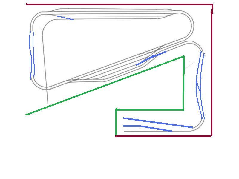

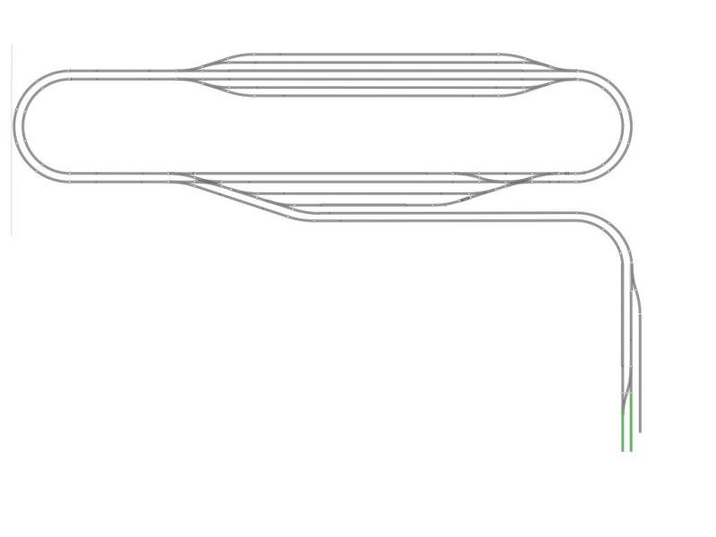

Ik ben even zo vrij geweest om in jouw plan met * muren te tekenen (bruin) en een mogelijke tafel (groen)
Want als je op het plan met de * zou voortborduren wordt alles strak en rechtlijnig en dat kan naar verloop van tijd saai worden. Daarom heb ik een aantal lijnen uit het plan getekend als een slingerlijn (met flauwe bogen) en een aantal extra wissels (en wisselverbindingen).
en wat spoortjes rechtsonder verlegd/ erbij (blauw)
Kijk maar of het jouw ook wat lijkt.

@ jjhs, dankje voor het meedenken.
Zou dat kunnen die wissel bij dat steigend spoor?
zal bij de baan bouw kijken of dat apart spoor langs het station te verbinden.
@ sneeuwtrein, de baan gaat op de schop kwam er niet uit. Zat zoveel problemen in.
Het word echt nederlands spoor, al doet de plaatjes nu anders denken
Bedankt mannen

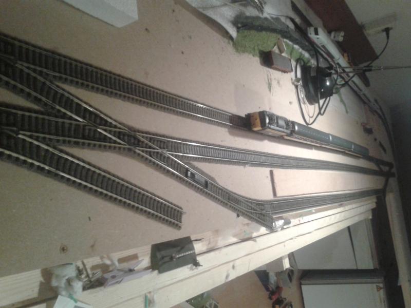

nog niet moe dus nog even op zolder het nieuwe station voor een groot deel gelegd.
Verder kon hij nog niet gelegd worden want de wissels zitten nog in de huidige baan.
De baan is 20 cm korter dan gepland.
Hier een plaatje van het geheel. De langste trein is 130, deze kan op 3 sporen.
Hij zou ook net op de 4e passe, maar dan staat hij in een bocht.
DE BOUW VAN OUDERLANDE

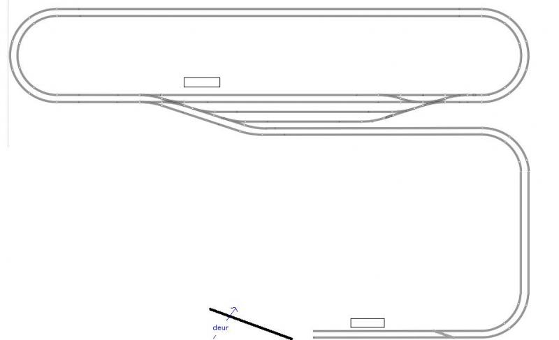

Als je zo'n mooie ruimte hebt, waarom dan niet gedacht aan een langgerekt hondebot baan langs de wanden? Je hebt dan veel rijlengte dubbelspoor, en je kunt aftakken je ruimte in waar je wilt.
Gerard

volgens mij bedoelt Gerard zoiets:
Je kunt zelf ergens een schaduwstation inbouwen, en een station. Evt met een helix een niveau naar onderen.
La Fabrique etc.
Dioramaatje 009
Website Rangeerbanen
GW
Berichten: 3056
Re:hulp gevraagd bij een nieuw baan baanconcept
21 September 2011, 12:50:28 »
Schetsmatig is dat precies wat ik bedoelde!
Voeg wissels en (schaduw)stations toe naar smaak, en klaar is Mark.
Vanuit het midden kun je als je wilt ook nog een zijlijn aftakken op een eiland(je) de ruimte in voor wat industrie of zo...
Gerard
