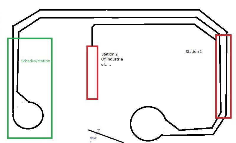

Re:hulp gevraagd bij een nieuw baan baanconcept
« Reactie #16 Gepost op: 21 September 2011, 13:21:20 »
Ik zit dan met het probleem van een keerlus, en die wil ik juist vermijden.
aangezien ik 2rail rijd (overgens niet vermeld). wil ik op iets overgaan wat overzicht bied en problemen binnen handberijk op te lossen zijn.
daarom het uitgebreide circeltje.
Wel heb ik even zitten denken, om een schaduwlus erbij te maken, dit zou eventueel later ook nog kunnen..
zal zo even een voorbeeld plaatsen,...
als ik het goed heb komt er géén keerlus hierin voor...

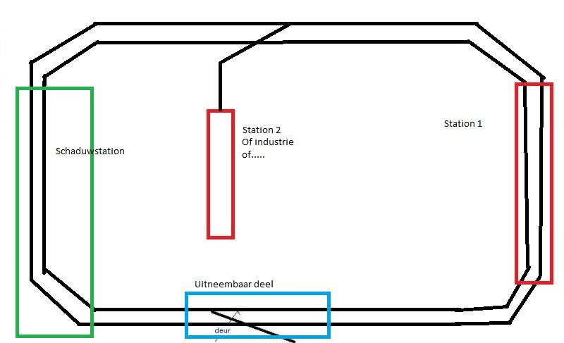

« Reactie #17 Gepost op: 21 September 2011, 13:31:40 »
En zoiets dan?
Het uitneembare deel is van buitenaf  te beveiligen met een slot op je deur, of met een lamp aan de andere kant (met bord: wacht u voor de deur, er kan nog een trein komen), of..
Om te voorkomen dat er treinen in het ravijn rijden als de deur open is, zijn eenvoudige schakelingen te bouwen. Kwestie van rondsnuffelen op het forum, of bij Avontuur in Miniatuur.
Het voordeel is, dat je tafel niet diep wordt en je overal bij kunt. Daarnaast kijk je altijd tegen een binnenbocht aan, de rijtuigen gaan dan dichter naar elkaar toe, in tegenstelling tot een buitenbocht waar de gaten alleen maar grote worden. Geen keerlus, en nog steeds de mogelijkheid om naar een  niveau lager te gaan voor een zeer uitgebreid schaduwstation onder de tafel.
« Reactie #18 Gepost op: 21 September 2011, 13:49:23 »
Dat is niet het geval. Kijk maar goed, er ligt een complete, maar een beetje ingedrukte, ovaal. Daar zit geen keerlus in, tenzij je het eiland op beide sporen laat aansluiten. Die kruiswissel moet je weglaten en het eiland alleen maar op dat ene spoor laten aansluiten, dan heb je geen keerlus.

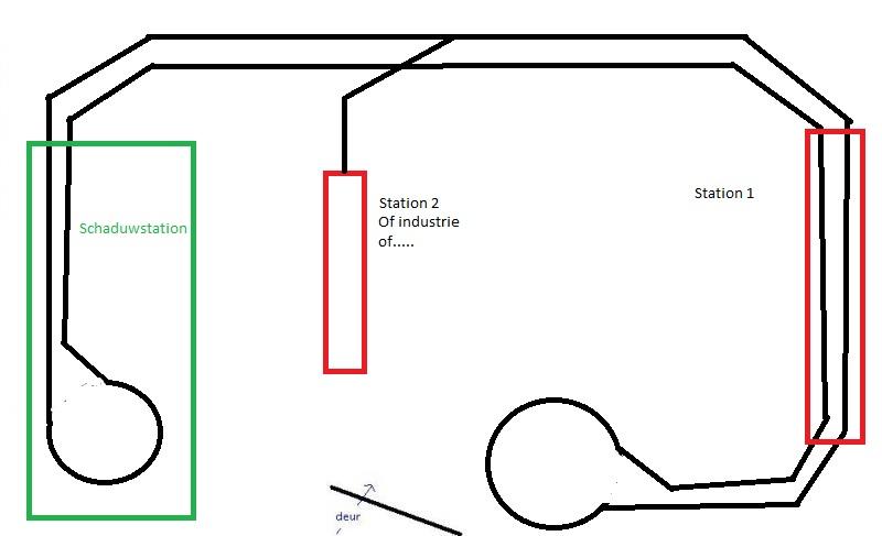

« Reactie #19 Gepost op: 21 September 2011, 13:54:25 »
Of op deze manier.

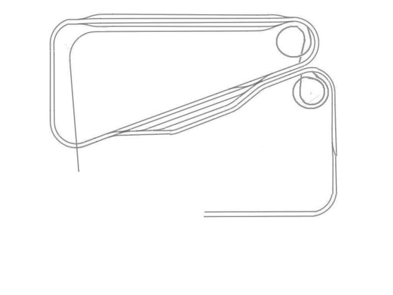

« Reactie #20 Gepost op: 21 September 2011, 13:56:05 »
@ Michel:
    dat zijn allemaal mooie plannen en zou het zo graag in verwerken.
    ik zit er mee dat ik (later) de baan moet kunnen opbergen.
    wat ik nu heb aan matrieel kan ik opbergen. daarop is het boven getekende baantje
    ook op gebaseerd. zou zo'n 10 plaaten pdf hebben met ongeveer de afmeting 122x30
    Als ik later oud ben en nog niet bejaard wil ik het wel zo gaan maken. dan gaat ook
    de deur eruit. en kan ik enkele paneelen her gebruiken.
@ Gerard: dat zou ik dan wel willen en kom je met een keerlus in aanraking, daarom dat ik
    voor deze constructie koos. (toch echt bedankt voor het meedenken)
    @ alle anderen:
       Daarom probeer ik zo klein mogelijke opbouw te maken. met zo veel mogelijk bedrijf
       (szekerheid).
        dit dacht ik nog toe te voegen om het standaard rondje er uit te halen.
de bochten wilde ik gaan bedekken, dus je ziet dan niet dat de trein in de helix verwijnt
« Reactie #21 Gepost op: 21 September 2011, 13:59:18 »
Okay, ik hoor je, maar wat is het probleem als je wel een keerlus zou hebben? Dat is zeer gemakkelijk op te lossen met allerlei goed verkrijgbare producten.
Zie bijvoorbeeld deze video, en deze LDT KSM-SG module. Op deze laatste pagina even naar onderen bladeren.
Gerard
« Laatst bewerkt op: 21 September 2011, 14:00:54 door Gerard Wassink »
« Reactie #22 Gepost op: 21 September 2011, 15:35:26 »
@ Gerard, het probleem zit hem niet in de keerlus, ik heb zelf een module liggen van
    rosoft. maar in de ruimte die ik heb om de baan op te bergen.(als er kinderen komen)
    Daarom wil ik zo klein mogelijk werken. zelf zou ik dan voor een Y keersysteem gaan.
    op oudere leeftijd wil ik met keerlussen en uitgebreide verlichting etc gaan werken op
    een heele grote uitgebreide baan.
   Het moet een mooi baantje worden om goed wegwijs te worden met koploper, want
   heb nog niet de onderste uit de kan gehaald.
   Vandaar deze keuze
mvg
Mark
