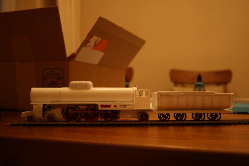

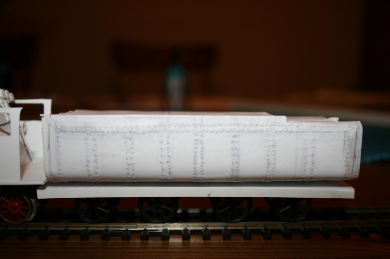

Zo,, vandaag stond in het teken van autistiseren: klinknageltjes prikken.
De tenderopbouw is gereed. Zo achter de loc toont het geheel al weer een stuk minder gedrongen. Het begint er zowaar op te lijken!
Voor de klinknagels op de tender heb ik de methode-Dilz gebruikt: papier aftekenen, klinknagels drukken en met veeeel secondelijm op de tender lijmen:
Alles staat nog los, zoals duidelijk te zien, maar ik wilde toch nog even een update geven.

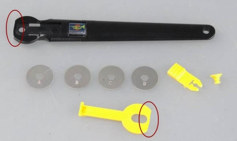

Een tip voor de klinknagels. Ik heb laatst de rivet maker van trumpeter gekocht en hiermee kan je hele mooie fijne klinknagellijnen maken in dun materiaal. Ik gebruik sinds kort styreen 0,13mm. Het vraagt wat oefening, zeker met meerdere lijnen bij elkaar maar het geeft wel een strak resultaat.
Het gaat om deze tool:
http://www.trumpeter-china.com/a/en/product/tools/Modeling_tools/2010/1020/1180.html
Er zitten 4 ronde bladen bij met verschillende afstanden.

Yep, erg handig geval ... was er bij bij de Wapstad tegen aan gebotst ...
Heb echter wel een stuk van het kunstof houdertje afgevijld, want hij is anders erg moeilijk lang een liniaal te halen.

Heb je toevallig een foto van wat je aanpassing is Jeroen?

Nee, geen foto ... boel zit in dozen aangezien de zolder wat verbouwd werd.
Slechte poging gedaan om het te "shoppen". Gewoon beide voorkanten afgeplat, zodat het mesje precies langs een liniaal gaat.

Duidelijk en dat ga ik ook maar eens toepassen,

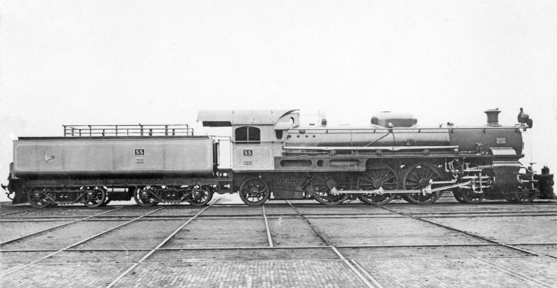

Het gaat op zich aardig, maar de verhouding tenderhoogte/machinstenhuis is niet helemaal goed. De tender is te hoog. Zal er op neer komen dat ik de zijwandjes van het machinistenhuis even opnieuw doe zodat het verschil wat minder toont. Zie ook deze fabrieksfoto:
Let wel, dit is een loc uit de 2e levering dus er zitten verschillen tussen mijn loc en de loc op de foto.
