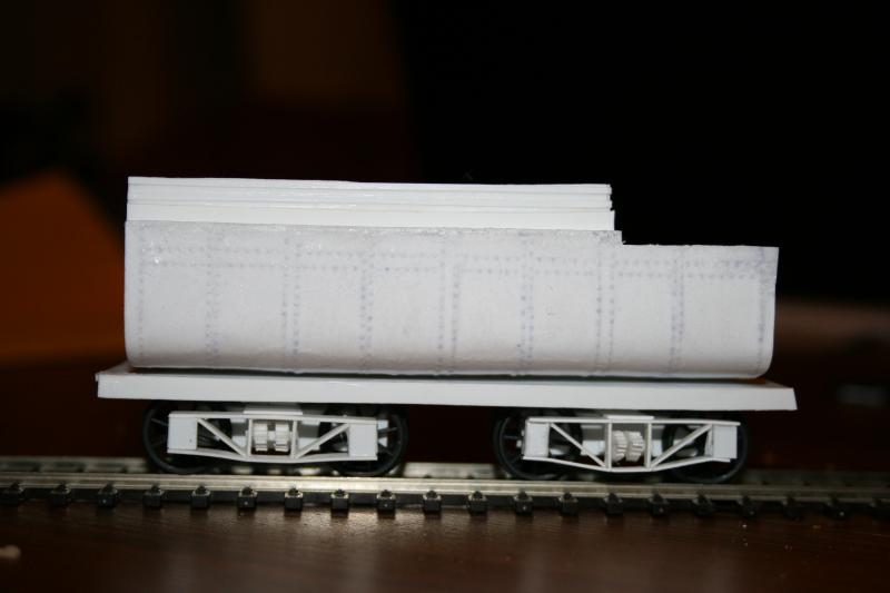

Zo, het heeft een hele tijd geduurd maar ik heb weer even iets kunnen doen. De gehele tenderbak is vernieuwd na het mislukte klinknagelen op papier. Lijkt nu beter gelukt. Maar, roffelroffelroffel, de tender staat op zelfgebouwde diamond-trucks! De tenderbak (ook iets verder afgemaakt) staat nog los op de onderkant in afwachting van afbouw:
Geen idee wanneer ik weer verder kan, overmorgen verhuis ik naar Denemarken en geen idee wanneer ik dan weer eens tijd heb om verder te gaan. Maar alles gaat mee, inclusief een verse voorraad styreen!

Ah, is het eindelijk zo ver... Tjonge wat een avontuur! Nou, heel veel succes met verhuizen (en inburgeren) en ik ben benieuwd naar je vorderingen. Succes!
Oh ja, ook een leuk kolenwagentje :P

heb je ook de spleet tussen de bovenste helft en de onderste helft van de veerpaketten nagebootst? Ik kan het zo niet op de foto zien.

@Rick: Inderdaad, er zit ruimte tussen beide verenpakketten. Ik heb de uiteindes op elkaar gelijmd en er aan de achterzijde een wigje tussen geschoven.

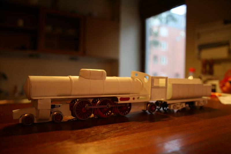

Zo, tijd voor een kleine status update. Na het afronden van het B1 locje, heb ik deze joekel weer ter hand genomen. En ik moet zeggen, ik heb het mezelf enorm moeilijk gemaakt door een stuk koperen pijp als ketel te gebruiken. Want nu moet ik de voorzijde van het machinistenhuis dezelfde kromming als de ketel geven. En dat is een @#$%^! klus.... Als de ketel van kunststof was geweest, had ik gewoon een V-vorm kunnen inzagen en daar twee plaatjes styreen in kunnen zetten.
Maar goed. Ik ben gisteren begonnen aan het afmaken van het machinistenhuis. Ik heb veel minder kunnen doen dan gehoopt (iets met kleine kinderen...) maar het begin is er. Vanavond weer verder en morgen hopelijk foto's.

*stofferdestofferdestof* *kuchekuchekuch!*
Zo, de metersdikke laag stof is er af. Na de 1006 een tijdlang strak genegeerd te hebben vanwege eindeloos geklooi met de spitse voorzijde van het machinistenhuis, gaat er weer verder gewerkt worden.
Het front van het machinistenhuis wordt zo passend mogelijk om de ketel heen uit styreen gesneden, eventuele kieren worden daarna weggewerkt met het papierlaagje met klinknagels dat er nog overheen komt.
De stand tot zover:
Ketelbanden liggen om de ketel (in werkelijkheid niet zo geprononceerd), dom zit er op, spitse rookkastdeur is gemaakt. Eerste helft van het machinstenhuis zit er op. Nu eindelijk weer eens lekker verder bouwen  (y)
Eelco
