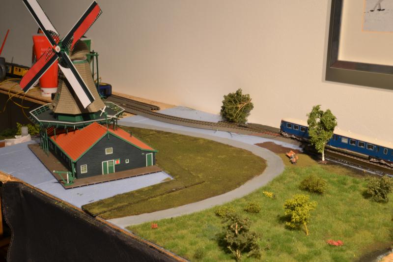

Allen,
Vandaag begonnen met de stuk bij de molen. Ondergrond bruin geverfd en een laagje woodland fine turf (earth, groen en burned grass) gestrooid voor wat kleurvariatie en vastgelijmd. Ook vast 2 plaatjes "blauwe ondervloer" neergelegd als verhoging tegen het water. Ik twijfel nog of ik ze 1 laagje hoger moet maken. Daarnaast moeten ze nog mooi afgerond geschuurd worden zodat ze mooi in de natuur passen.
Net alvast het eerste laagje 2mm gras gestrooid, nu even wachten tot de lijm droog is zodat ik de losse vezels weer op kan zuigen.
Nog een vraag mbt lijm, ik gebruik nu houtlijm, maar dat duurt best lang voor het droog is. Heeft iemand nog een goede tip mbt lijm die snel droog is zodat ik sneller door kan?

Hoi Chris,
Ziet er erg netjes uit!

21 October 2013, 18:42:40 »
Complimenten hoor ziet er super mooi uit.

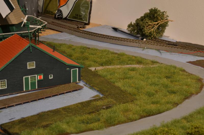

Inmiddels heb ik een laagje 2mm en 4,5mm gras gezaaid en een pad gelegd. Volgende stap is weer een beetje fine turf hier en daar strooien, dan wat 6mm gras gemengt en vervolgens met 4,5mm en 6mm gras wat nuances aanbrengen en dan nog bosjes/struikjes.

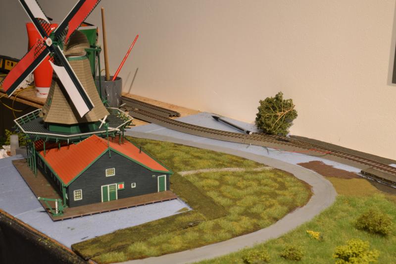

Ook ben ik bezig geweest met wat mosachtig onkruid te maken (links van het bosje).
Ook is het 6mm gras gestrooid, nu wachten tot de lijm droog is. Zal dus wel morgen worden voor ik verder kan.

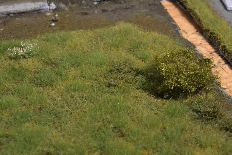

Ik vindt de laatste foto erg mooi
De foto er boven vindt ik de lichte vlekken wat erg veel contrast hebben met het groen er naast. Zo lijkt het als of er emelten in het gras zitten (Larven in de grond die de wortels op vreten waardoor het gras plekgewijs lichter wordt.)
Maar het is nog niet af las ik dus dat gaat vast goed komen gezien de laatste foto.

Wat betreft de foto van het grasveldje in aanleg, de lichte vlekken zie je straks niet tot nauwelijks meer (hooguit een plekje van een paar millimeter zo links en rechts). Idee is dat het er ongeveer net zo uit komt te zien als het veldje op de laatste foto.

@Myron, ik ben ook benieuwd. na het begrassen moet ik toch ook maar eens aan het water leggen (en uitzoeken hoe dat het beste en goedkoopste werkt
). Ook de molen moet nog wat washes en een poederbeurtje hebben. In elk geval net een 2de ronde 6mm gras gestrooid incl wat fine turf. Als de lijm straks droog is de stofzuiger er overheen en eens kijken hoe het er voor staat. En op eurospoor even kijken naar leuke Polak bosjes.

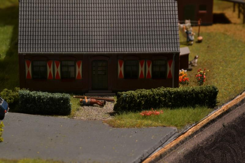

Inmiddels weer wat verder met het gras. De basis ligt nu. Nu hier en daar nog een beetje finetunen met wat losse plukjes en dan de struiken/evt bomen.
Verder heb ik de heg ook wat gepimpt (rechts standaard, links gepimpt). En de boer is geveld door een vallende balk

De vrouw des huizes staat achter de was op te hangen en heeft niet in de gaten dat haar echtgenoot is gevallen met tuinmateriaal.
Mooi om te zien hoe je dat groen opbouwt.

Klopt het zelfs in dit geval die tv titel......
boer zoekt vrouw
Hopelijk gaat vrouw lief m snel opzoeken
Mooi knutselwerk in elk geval weer
Die boom op de achtergrond is ook geveld me een reden,of heeft die boom gewoon slaap ?

Opzich doet die vrouw waar ze goed in is, de was
En die boom ligt daar te liggen tot ik hem ga planten (of weg gooi
