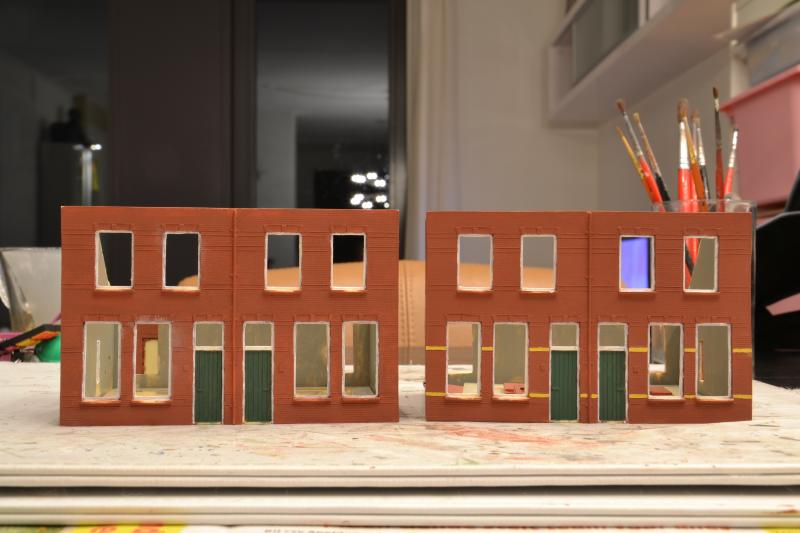

Zo, na een warme zomer en een lekkere vakantie is het nu weer modelbouw weer. Vandaag het huis toch maar eenextra laag verf gegeven. Ziet er duidelijk beter uit. En het tweede huis ook voorzien van een laagje verf. Daar gaat vanavond nog een laag overheen en dan kan ik na het uitharden beginnen met het verven vd details
Wel is het zo dat je na 2 lagen verf het relief vd bakstenen iets minder ziet.
Laatst bewerkt op: 17 September 2013, 17:43:39 door Chris80

Kleine update: Net bezig geweest met het schilderen van de kozijnen van de volkswoningen. Wat een kl*tewerk omdat netjes te krijgen in de hoekjes (van kozijn naar steen overgang). Dat is dus ook niet helemaal gelukt. Hopelijk krijg ik dat nog een beetje weggewerkt. Wellicht dat iemand een goede tip heeft om netjes in de hoekjes te verven zonder uit te schieten .. ??

Cocktailprikkertje erbij pakken zonder blokje kaas of worst eraan.
daar kun je het dan mee aanbrengen en/of met wattenstaafje of prikkertje met keukenpapier in de hoekjes drukken en uitvegen. of een heel fijn kwastje of penseeltje gebruiken(action).

Scherpe vouw in een papiertje maken en daar tegenaan verven.
Als je begrijpt wat ik bedoel

@Jan, dit is echt telepathie, ongeveer 10 seconden geleden bedacht ik hetzelfde en wilde dat gaan melden op het forum, maar je bent me net voor
Morgen gelijk testen!

Stukje karton van een wc rol kan evt ook nog, das iets steviger.

Ik ben bang dat dat iets te dik gaat worden, ga het vanavond eerst eens proberen met een stukje dik papier. Resultaten worden uiteraard gedeeld op het forum

Vanavond verder gegaan met het schilderen van de kozijnen. Helaas was het idee met het papier niet uitvoerbaar. Ook een sateprikker gaf niet het gewenste resultaat.
Wat ik nu gedaan heb is gewoon verder gegaan zoals gestart. Met een dun penseel. De plekjes waar ik dan iets uitschiet stip ik dan wel weer aan met de baksteenkleur verf. En misschien ben ik ook wel iets te kritisch...

Je kunt te laag lijkende huisjes een stukje hoger maken, door aan de onderkant een strook styreenplaat (al dan niet met steentjespatroon) te lijmen. Ik geloof, dat zoiets een voeting heet, het metselwerk staat iets naar voren en is van boven meestal schuin afgewerkt. Je moet dan wel iets met de (meestal toch te laag ogende) voordeur doen. In extreme gevallen kun je de bovenverdieping afzagen en met een toegevoegde strook weer oplijmen.

Bedankt voor je tips. Voor mij zitten er nog wel wat nadelen aan. Want de hele huisjes zijn niet op schaal, dus ook ramen, dak etc etc niet. Dus bij verhogen is alle nog buiten verhouding. Dus ik ga het maar anders oplossen, misschien een braakliggen terein oid.
Verder ben ik nog verder gegaan met schilderen. Ook de gele lijnen netjes verfen is een crime... Achteraf gezien had ik beter eerst kunnen schilderen en dan pas lijmen.. Zie hier het resultaat tot nu toe (niet te ver ingezoomd want dat is te confronterend
). Er moet dus nog wel het eea gebeuren.

Ziet er goed gelukt uit!

Ik heb dit huisje ook in elkaar gezet.Was niet makkelijk.Vooral het dak paste niet zo goed.
Voor de buitenkant (de muren ) heb ik Vallejo verf gebruikt nr. 70818.(red leather).
Succes met de bouw.

Te kleine huisjes kun je ook op de achtergrond plaatsen, daardoor trek je het perspectief wat uit zijn verband en krijg je meer diepte in je baan.
