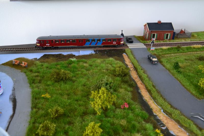

Gezien de warmte (op zolder) staat de bouw momenteel op een laag pitje. Wel heb ik het grasveldje al iets verder aangekleed. Onder andere met wat struikjes en gekleurde bloemetjes.
