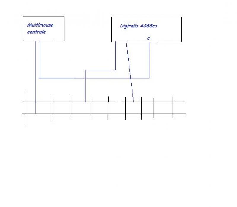

Even voor de dubbelcheck. De dubbele draad die naar de aansluitrail van de Roco geoline loopt (naar beide railstaven), haal ik 1 draad van los en laat ik naar de terugmelder lopen (zie bijgevoegde tekening).

Chris,
Volgens mij heb je de essentie van het aansluiten van de bezetmelder goed weergegeven. Je tekening klopt helemaal.
Bedenk echter wel dat die bezetmelder in combinatie met het programma Koploper (of een ander programma) maar de helft van het verhaal is.
- Als je vanuit Koploper redeneert dan is je baan verdeelt in blokken. Wissels of wisselstraten maken geen deel uit van die blokken, ze zitten tussen de blokken.
- Een 'eenvoudig' blok in Koploper bestaat uit een binnenkomst-sectie, vervolgens een ongedetecteerd middendeel en tenslotte een stop-sectie. De beide sectie's zijn aangesloten op de S88 bezetmelder en het middendeel krijgt voeding buiten de S88 om.
Je ziet dus dat de wissel(straten) en de middendelen van de blokken niet worden aangesloten op de S88. En hier zit het konflikt met jouw beschijving in het eerdere bericht. Je kunt beter ook even een wissel toevoegen aan de tekening. Dan wordt het verschil zichtbaar.
- de ene draad gaat van de versterker naar 1 railsstaaf (niet onderbroken)
- de andere draad gaat :
- (a) naar de 'C' van de bezetmelder
- (b) tevens naar de wisselstraten en middendelen (via een diode schakeling)
Naar de rails heb je dus zowel voeding via S88 als via de diode-schakeling. De diode-schakeling dient dan als een soort 'dummy bezetmelder' om te zorgen dat electronisch gezien beide delen identiek zijn. Volg je me nog ?

Sander,
Bedankt voor je uitleg! Ik volgt het grotendeels (misschien zelfs wel helemaal
). Koploper begint langzaam duidelijk te worden en het aansluiten ook
Om te leren begin in gewoon met het aansluiten van een recht stuk en dan eens kijken wat de trein doet. En dan uitbreiden met een wissel er bij. Op die manier leer ik het vanzelf
Rest nog 1 vraag, moet de railstaaf nog doorgezaagd worden tussen de punten waar de draden van de bezetmelden worden aangesloten? In de handleiding staat daar nl. een open stukje bij de railstaaf.

Chris,
Ja, daar moet je de railsstaaf doorzagen. Het open stukje is inderdaad de weergave van een isolatie.
Als alternatief kun je de rails-las vervangen door een zogenaamde isolatie-las. Bij jouw Geoline rails zitten verbindingsstukjes om de rails aan elkaar te maken - die kun je ook kopen, gemaakt van plastic waardoor ze electrisch isoleren.
Sander

Chris,
Om er zeker van te zijn dat je de isolatie's goed begrijpt :
Een bezetmelder is een 'apparaat' dat kan meten of er stroom wordt vebruikt op het betreffende railssegment (sectie in Koploper). Om dat te kunnen meten moet je zowel links als rechts dat railssegment isoleren - de enige manier waarop het segment nog voeding kan krijgen is via de bezetmelder.
Zou je links of rechts geen isolatie hebben, dan kan het segment als het ware langs de zijkant stroom trekken zonder dat de bezetmelder dat ziet. Je hebt dus ALTIJD aan twee kanten een isolatie.
Sander

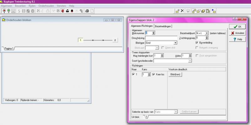

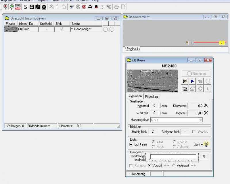

Allen,
De laatste tijd is het erg rustig geweest. Te warm om op zolder te zitten.
Wel ben ik nog bezig geweest met koploper. Een simpel pendelbaantje gemaakt, alleen krijg ik het niet voor elkaar de trein te laten pendelen. Als die aan het einde is stopt die en moet ik weer op "play" drukken. Maar ipv dat die dan terug rijdt gaat die weer vooruit tot die van de rails valt. Niet echt de bedoeling. Ik heb wel "Keer loc" aangevinkt.
Wie o wie kan mij verder helpen .. ??

26 July 2013, 13:31:54 »
moet ie niet ook weten wat de positie is waar hij terug naar toe moet.. anders lijkt me dat ie enkel naar blok 1 wil(als ik de printscreens zo zie)

26 July 2013, 14:06:21 »
Heel verhaal neergezet, blijk ik het vinkje trek/duw combinatie niet aan te hebben gezet... Op de demo baan werkt het nu prima, nu nog op de echte baan proberen

26 July 2013, 20:07:05 »
Yes, het is gelukt! Uiteindelijk met 3 blokken (begin, midden, eind). De trein remt, trekt netjes op en gaat heen en weer. Wel nog wat finetuning nodig want het remmen gaat wel heel abrupt
