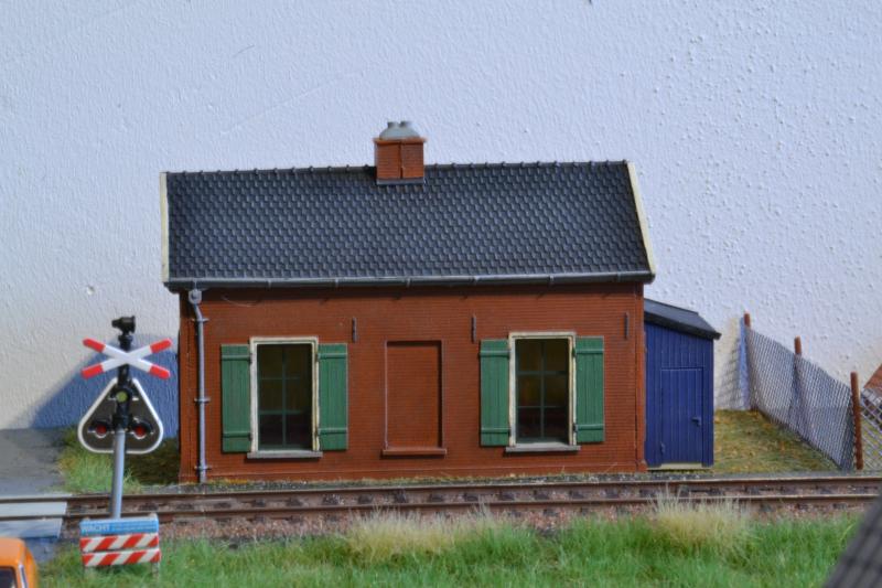

« Reactie #757 Gepost op: 12 June 2013, 22:48:17 »
Allen,
De laatste dagen niks gedaan aan de baan (druk met andere dingen). Wel heb ik het blokpost huisje bijna klaar. Ben nog niet helemaal tevreden over het verfwerk (vooral de kozijnen bij de luiken moet nog wat bijgewerkt worden). Ook moet de deurklink van het klompenhok nog metallic worden (was ik vergeten, lang leve de foto's :) ).
Bij deze het resultaat tot nu toe:
Ook het dak staat een beetje bol, helaas niks meer aante doen. Op de baan zalhet waarschijnlijk niet opvallen.
« Laatst bewerkt op: 12 June 2013, 22:50:37 door Chris80 »
Remystoom
  • Berichten: 1192
  • Bestuur MSG-Drechtsteden
Re:Bouw Zeedoorn (H0)
« Reactie #758 Gepost op: 12 June 2013, 22:49:47 »
Vind het een prachtig huisje!
Grtjes Remy

  • Berichten: 3380
« Reactie #759 Gepost op: 12 June 2013, 22:53:44 »
Inderdaad een mooi huisje! ;D
groeten,
Auke

  • powerd by Uhlenbrock & Esu
  • Berichten: 6057
  • stationsplein Baden-Baden
    • stationsplein Baden Baden
« Reactie #760 Gepost op: 12 June 2013, 23:17:34 »
Netjes gemaakt. (y)
groetjes Dion

  • Berichten: 3837
    • Driehuizen in 1:87
« Reactie #761 Gepost op: 12 June 2013, 23:33:15 »
Dat dak is niet zo'n ramp, bij wat oudere huisjes stond dat nog wel eens wat hol naar binnen toe.

« Reactie #762 Gepost op: 13 June 2013, 20:32:35 »
Thanks allen voor de leuke reacties  (y).
Inmiddels staat de blokpost op zijn plek. Nu nog de omgeving inrichten :).

  • Berichten: 1192
« Reactie #763 Gepost op: 13 June 2013, 20:39:09 »
Ik vind hem daar mooi staan! (y)
Grtjes Remy

  • Berichten: 443
  • Met de Sik door Bolsward, sikkenlijntjes in H0
« Reactie #764 Gepost op: 13 June 2013, 20:50:22 »
Prachtig, ook je kleurgebruik van de blokpost is erg realistisch. (y)
Ben benieuwd naar de verdere inrichting.
Welke kleur groen heb je voor de ramen en luiken gebruikt?
