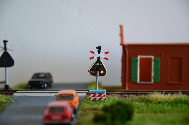

Chris80
Berichten: 3376
Re:Bouw Zeedoorn (H0)
Reactie #738 Gepost op:
31 May 2013, 14:24:34 »
En de AKI is ook aangesloten
Bouw Zeedoorn.
Modulebaan.nl L'Esimé
Remystoom
Berichten: 1192
Bestuur MSG-Drechtsteden
Reactie #739 Gepost op:
31 May 2013, 16:52:14 »
Toppie hoor!
Grtjes Remy
dimo1_dimo1
Berichten: 3380
Reactie #740 Gepost op:
31 May 2013, 17:20:48 »
Ziet er goed uit
groeten,
Auke

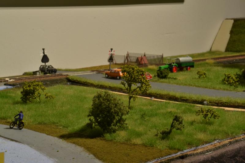

Chris80
Berichten: 3376
Reactie #742 Gepost op:
01 June 2013, 23:15:41 »
Thanks allen
Inmiddels heb ik het grasveld ook verder afgemaakt en er vast wat bomen ingezet. Ik ben nog in afwachting van wat meer groen om er neer te zetten. Verder heb ik vast met grijs een fietspad geverfd (om even visueel te maken waar die komt te lopen). Voor de vorm ook maar even een fietsertje opgezet die bijna omwaait
Laatst bewerkt op: 01 June 2013, 23:42:51 door Chris80
Bouw Zeedoorn.
Daniel24
Berichten: 848
Reactie #743 Gepost op:
02 June 2013, 09:05:34 »
Hallo Chris,
Ziet er goed uit, Maar ik denk dat er nog (wat je al zij) meer groen in moet, veeel meer!
En ik denk dat je het iets lager moet maken. Zeker die met de hoge stam. Nu ziet dat er wat onnatuurlijk uit.
Misschien dat een paar grote bomen dat te niet doen hoor!
groet,
Daniel
Chris80
Berichten: 3376
Reactie #744 Gepost op:
02 June 2013, 09:51:52 »
Er komt nog wel wat groen bij, maar niet heel veel meer. Het moeten uiteindelijk een open veld met wat begroeiing worden en geen bos
. Maar dat komt allemaal nog, want ik heb nu even niks anders in huis dan dat er nu staat.
Bouw Zeedoorn.
memen
Berichten: 228
Märklin H0 - digitaal
Re:Re: Bouw Zeedoorn (H0)
Reactie #745 Gepost op:
02 June 2013, 10:13:14 »
Het gras ziet er echt heel mooi uit! Hoe krijg je die verschillende hoogtes in het gras?
Rauke
DB 1970 - Esu Ecos I - S88 -
Zelfbouw LocoNet Bedieningspaneel
- DCC, RailCom, Motorola, mfx
Chris80
Berichten: 3376
Reactie #746 Gepost op:
02 June 2013, 10:31:33 »
Hoi Rauke,
Ik gebruik gras met verschillende lengtes (2, 4.5 en 6mm). En dan strooien van kort tot lang.
Bouw Zeedoorn.
Remystoom
Berichten: 1192
Reactie #747 Gepost op:
02 June 2013, 14:39:27 »
En welke kleuren gebruik je voor de grond onder het gras?
Ziet er goed uit!
Grtjes Remy
Chris80
Berichten: 3376
Reactie #748 Gepost op:
02 June 2013, 15:07:04 »
Onder het gras strooi ik woodland turf fine earth. Deze besproei ik dan met een plantenspuir en vervolgens druppel ik het volledig met verdunde houtlijm. Het zit dan muurvast en wordt een tint donkerder.
Laatst bewerkt op: 02 June 2013, 15:19:22 door Chris80
Bouw Zeedoorn.
Remystoom
Berichten: 1192
Reactie #749 Gepost op:
02 June 2013, 15:28:21 »
Bedankt voor de info!
Grtjes Remy
