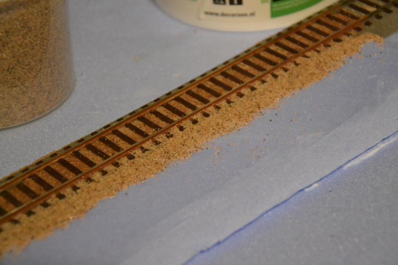

Allen,
Vanavond heel even tijd gehad om de tips in praktijk te brengen. De ballast ligt gewoon los, vandaar het kleurverschil met de ballast tussen de bielzen, maar het gaat om het idee.
Voor een eerste poging valt het me niks tegen. Hopelijk vind ik van het weekend ergens tijd om een heel stuk te doen.

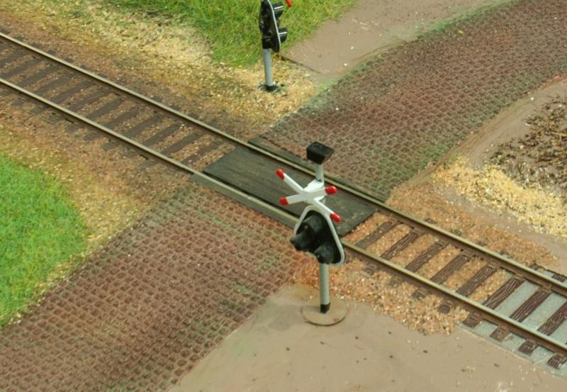

De kleur is inderdaad nog niet zoals het moet zijn, dit komt doordat de boel nog geverft moet worden (en ook een klein beetje door slechte belichting).
Onderstaand een foto van de baan van Karst zoals het ongeveer moet worden:
Rechts is onbehandeld, links is behandeld.
Hopelijk is de theorie zo duidelijk, nu de praktijk nog

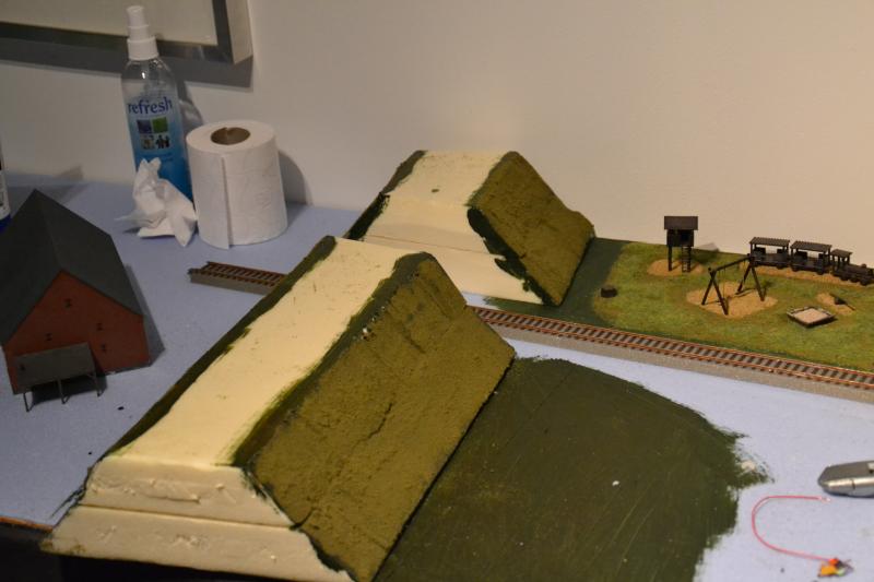

22 March 2013, 23:24:18 »
Vanavond weer even wat tijd gevonden. Het talud is geverfd en zit een laagje Woodland fine turf earth op. Het gras zal nog even op zich laten wachten aangezien ik toch sterk overweeg om een grassmaster te kopen.

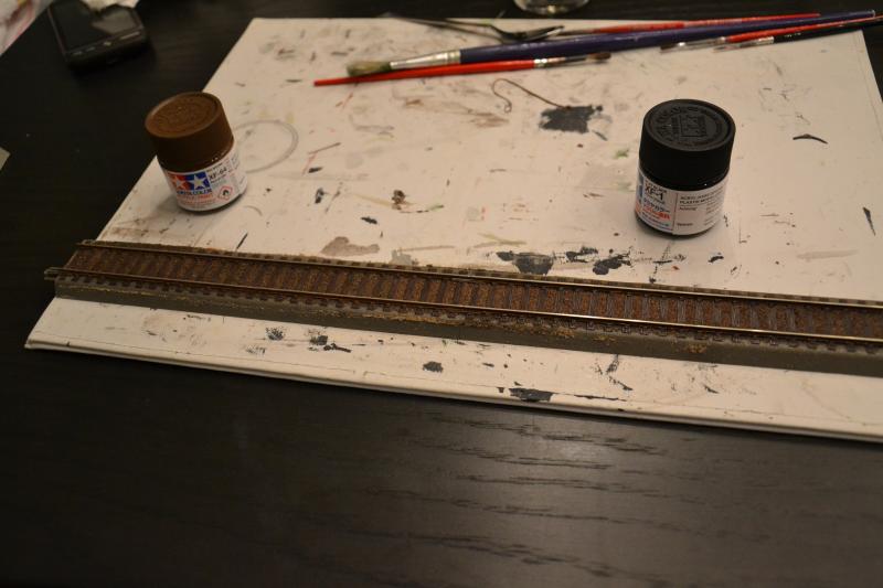

Zo, vanavond bezig geweest met het washen van de ballast. Al met al misschien iets te donker geworden, maar daar is het ook een test voor
. In elk geval is het verschil duidelijk met de laatste foto (de "rare" kleur).
Ook de railstaaf donkerder geverft met Tamiya XF64. Duidelijk verschil met de roestkleur. Nu maar eens op foto's uitzoeken wat de "juiste" kleur is. Wellicht een mixje
