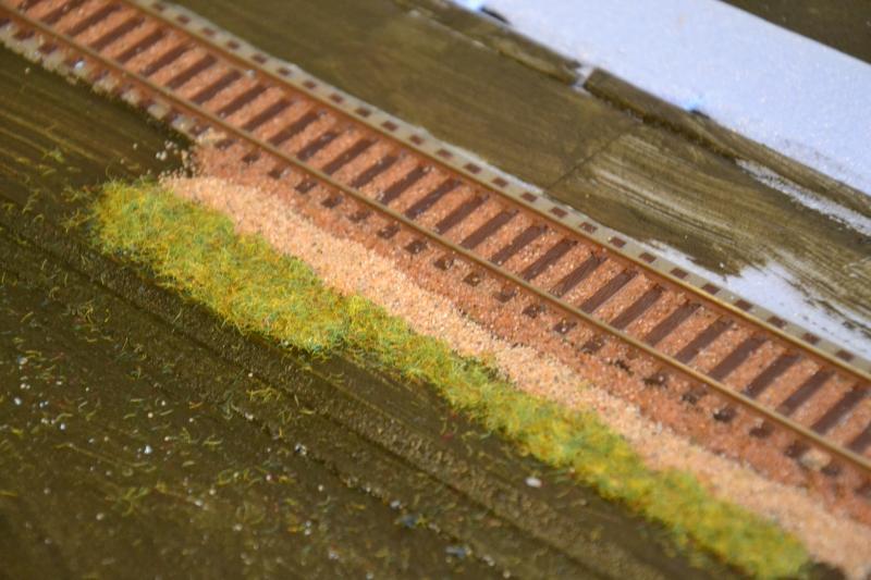

Het schouwpad zou ik niet van grind maken, maar van aarde (dus aansmeren met gips o.i.d en aardekleur verven).

Ziet er goed uit Chris! Maar ben het met ruud eens, langs de kant zou ik niet dat grind/zand doen. En naar mijn smaak mag de rails en ballast nog een stukie vuiler. (als je dat niet al van plan was)
Verder ziet het er mooi uit.

Zoals het nu ligt is alleen om te bepalen of de breedte van het dijkje goed is. De ballast moet nog een donkere wash krijgen en de kleur van het schouwpad moet ook nog bepaald worden (smeren met gips en een aardekleur is wel een leuk idee, thanks daarvoor). Ook het gras wordt natuurlijk een stuk beter dan het er nu bij ligt

Qua breedte vind ik rechtsonder de verhouding het beste uitkomen.
En idd eens met de andere posters, het ballast is te grof voor het schouwpad.
Ik gebruik
N-ballast van TAMS, verkrijgbaar bij Conrad
gemengd met Anita Decor 'Geel Poeder' ( heb er helaas geen artikelnummer van
) Dit kun je mooi 'aanstampen' zoals ook de schouwpaden waren. Misschien werkt het mengen van de N-ballast met Knauf ook, zou ik eens moeten proberen
Voor de rest, je ballast ligt er fraai bij zo !
Alleen nog even voor het lijmen de dwarsliggers schoon poetsen van losse korreltjes
Grtzz,
Karst

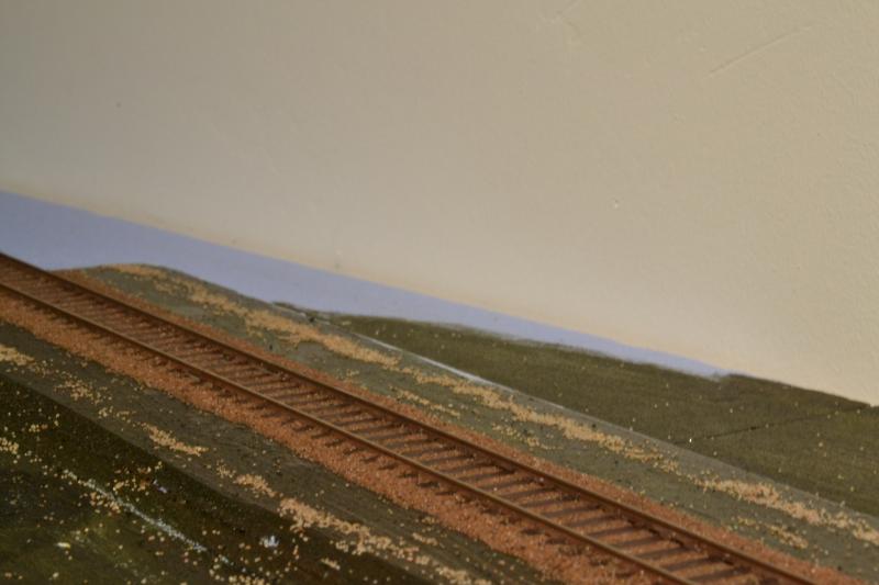

De stand van vanavond, de eerste bruine wash is eroverheen. Van de week nog maar bijwerken met een donkerbruine/zwarte was, tis me nog niet donker genoeg:
Ingezoomd:

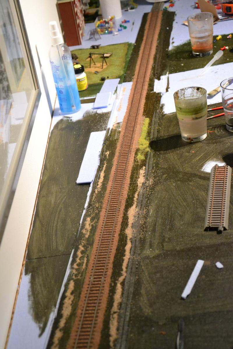

Totaaloverzicht van wat er geballast is:
Hopelijk dus deze week afronden en dan van het weekend weer verder met de volgende stap.

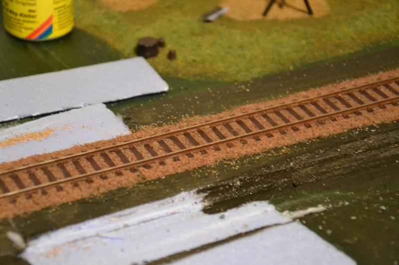

Het resultaat van nog een paar keer washen. Nat leek die donkerder, maar het zwart is er aardig uitgetrokken. Het begint er op te lijken
Opmerking/aanmerkingen/tips/opbouwende kritiek? Ik hoor het graag!

Geen echte opmeR+ingen ) Ja één: Ziet er goed uit  (y)

Zeer netjes Chris !! Nog 1 keer met een lich$ zwartE wash tussen de sporen door en je bent er. Buitenkant is

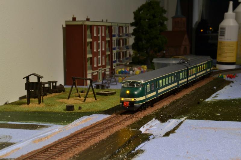

Thanks mannen
Die zwarte wash komt er ook zeker nog (die zat er eigenlijk al een beetje maar is weer weggetrokken). Morgen maar eens proberen om de wash niet te nat te maken, kijken of dat beter gaat.
En aangezien het toch ook een treinenforum is hier een foto met trein

Ik had als jochie heel graag in die speeltuin willen spelen, prachtig
Groeten Edwin.
dimo1_dimo1
Berichten: 3380
Re:Bouw Zeedoorn (H0)
Reactie #599 Gepost op:
08 April 2013, 22:52:55 »
wauw!
mooie foto
lekker sfeertje zo
