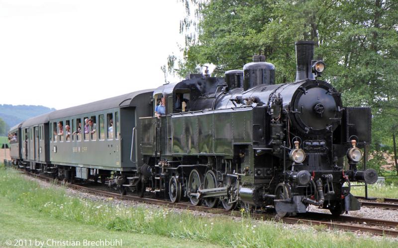

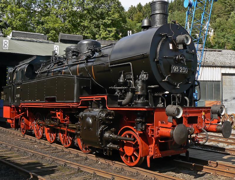

Het model van Roco hangt in veel gevallen inderdaad iets achterover. In werkelijkheid staat de loc echt recht, wat op de eerste foto nog duidelijker is dan op de tweede:
[foto van www.Bahnbilder.de]
C_Jabaaij
  • Berichten: 982
  • Eschburg
Re:De slechte stroomafname br 93 Roco
« Reactie #26 Gepost op: 22 September 2011, 11:06:48 »
Ruud,
De foto's zijn van een andere 93 dan welke door Roco geleverd wordt.

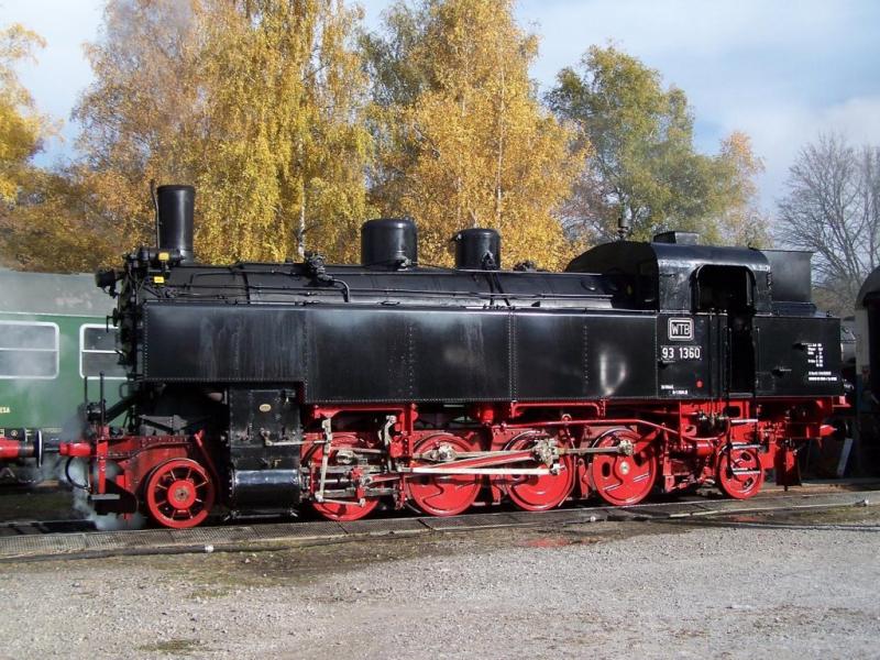

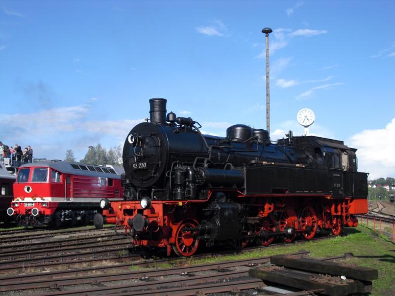

Op de door jouw aangegeven site staat iets verderop wel een foto van het type wat door Roco geleverd wordt.
Ik ben het met Floris eens dat het achterover hangen meer gezichtsbedrog is.
Overigens rijdt bij mij de Roco 93 altijd mee en eigenlijk zonder veel problemen.
Koos Jabaaij.
“Je gaat het pas zien als je het door hebt”
  • Berichten: 12179
  • Schwarzburg-Neuffen-Bahn
« Reactie #27 Gepost op: 22 September 2011, 11:49:38 »
Je hebt helemaal gelijk, Koos. Ik heb niet goed genoeg gekeken en was dus te snel met het uitkiezen van de plaatjes.
