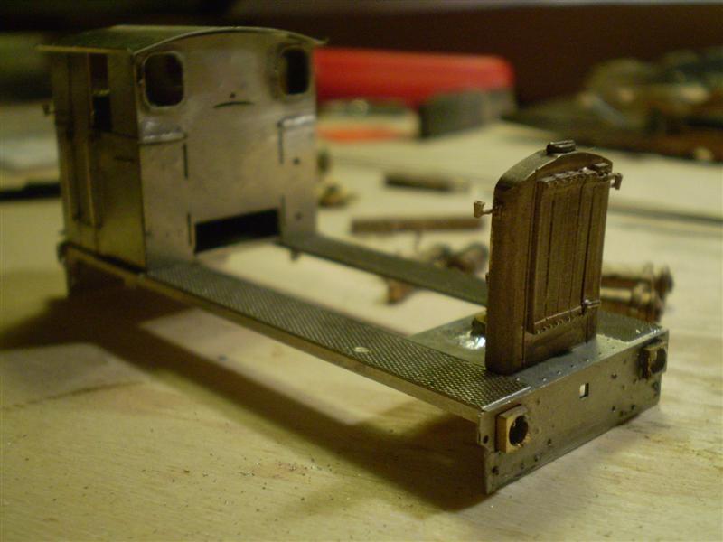

En ja info over de 'echte': heb je een foto van de overloopleiding bij de radiateur?

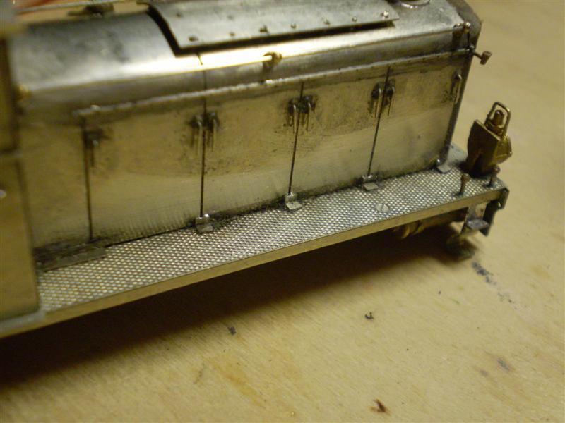

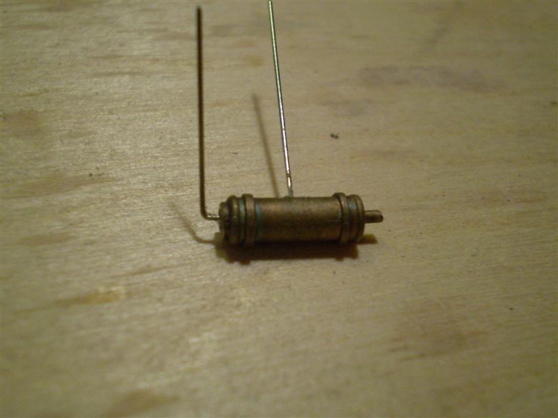

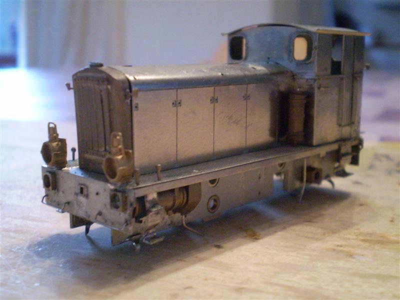

Nog een paar details van het model:

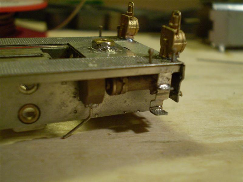

Hier zie je de sluitseinijzers op het front gesoldeerd. De gaatjes zitten al in het gietdeel, maar een beetje dieper boren kan nooit kwaad. Ook is het goed om de vlakheid van de achterkant te controleren en zonodig bij te vijlen voor een goede passing aan het etsdeel van de huif. Ook zit hier de sierplaat al op de bufferbalk gesoldeerd en zijn de opzetters voor de buffers erop gezet. Afhankelijk van het loknummer zitten deze er wel of niet.
Voor onder de voetplaat komen nog twee gietsstukken als tank. Plaats ze niet te dicht op de buitenrand, want er komt nog een trapje voor.
En dit is de ketel die linksvoor het machinistenhuis staat. Eerst de leidingen in de ketel solderen en dan zodanig buigen dat ze goed in het machinistenhuis en de voetplaat passen.
Hier zie je die ketel staan en een ketel onder de voetplaat hangen met een trapje ervoor.
De trapjes zijn weer een aparte uitdaging:
klik
De trapjes bij het machinistenhuis bestaan uit 7 etsdelen: 3 treden, 3 traanplaten en 1 steun. De steun moet nog worden gevouwen zodat de onderste trede een beetje naar binnen staat. Alle treden hebben bevestigingsplaten waar nog 3 klinknagels in moeten worden gedrukt. Deze plaat zit bij de onderste trede boven de trede en bij de bovenste 2 treden eronder.
Na een beetje prutsen wordt het dan zo:

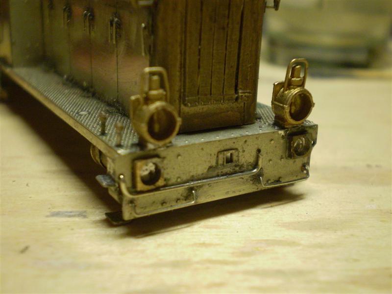

De voorste trappen zijn smaller en hebben maar 2 treden. Je ziet hier ook al de handgrepen gesoldeerd boven de treden op de voetplaat en de 2 olielantaarns. Ook deze lantaarns zijn een optie, afhankelijk van het loknummer dat je bouwt en het jaartal waarin werd gereden.

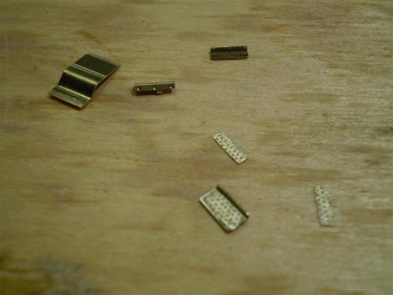

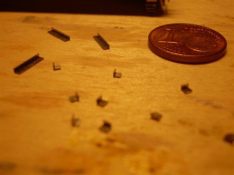

Tussen de huif en de voetplaat komen 10 verstevigingsplaten. Nou ja platen:
Voor de aardigheid 1 eurocent ernaast gelegd.
Deze platen zijn geëtst en worden uitgeknipt, waarna het braampje wordt afgevijld. Vervolgens worden de klinknagels erin gedrukt en 90 graden omgezet.
Daarna solderen maar:

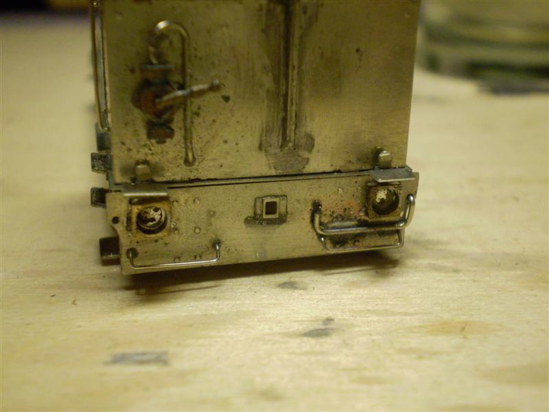

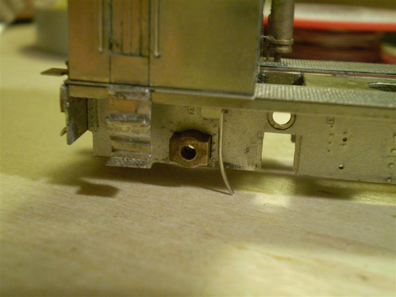

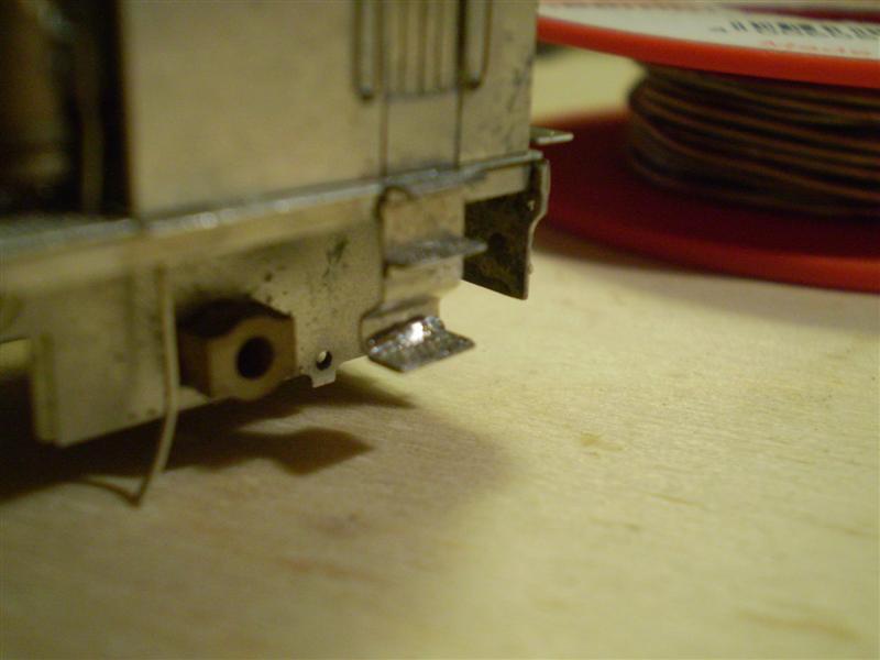

Vervolgens voor en achter op de bufferbalk nog 2 luchtleidingen gelegd voor de remleiding, die pas later is aangebracht. Dat betekent dus een stukje draad vanonder de voetplaat, door het gat in de bufferbalk aan de zijkant, naar beneden, stukje horizontaal en dan naar boven tot onder de luchtslang. Ze komen beide aan dezelfde kant van de lok uit onder de voetplaat, dus achter is het een korte leiding en voor een lange. Van de achterkant heb ik maar één plaatje gevonden van de 165, waarop deze korte leiding duidelijk is te zien.
De luchtslangen zelf plaats ik pas na het spuiten, want dan kan het nummertransfer makkelijker worden geplaatst. In de kit zit ook een mooie messing schroefkoppeling, die in elkaar moet worden gesoldeerd. Deze wordt gezwart in een zwartingsmiddel en wordt ook pas na het spuiten gemonteerd.

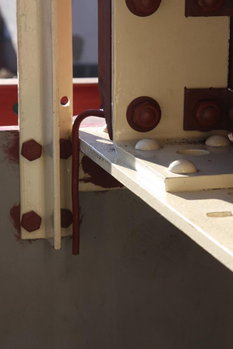

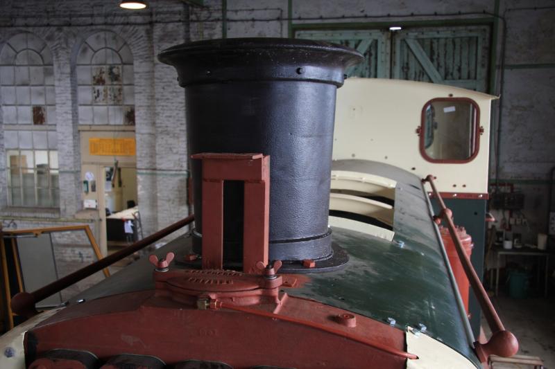

De overloop van de radiateur loopt van de vuldop langs de boven/voorrand naar rechts om dan langs de lamelen van de radiateur naar beneden te gaan en door (lees op) de voetplaat te verdwijnen. Dit is denk ik de duidelijkste foto:
Of anders:
Succes!

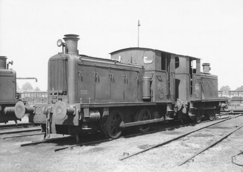

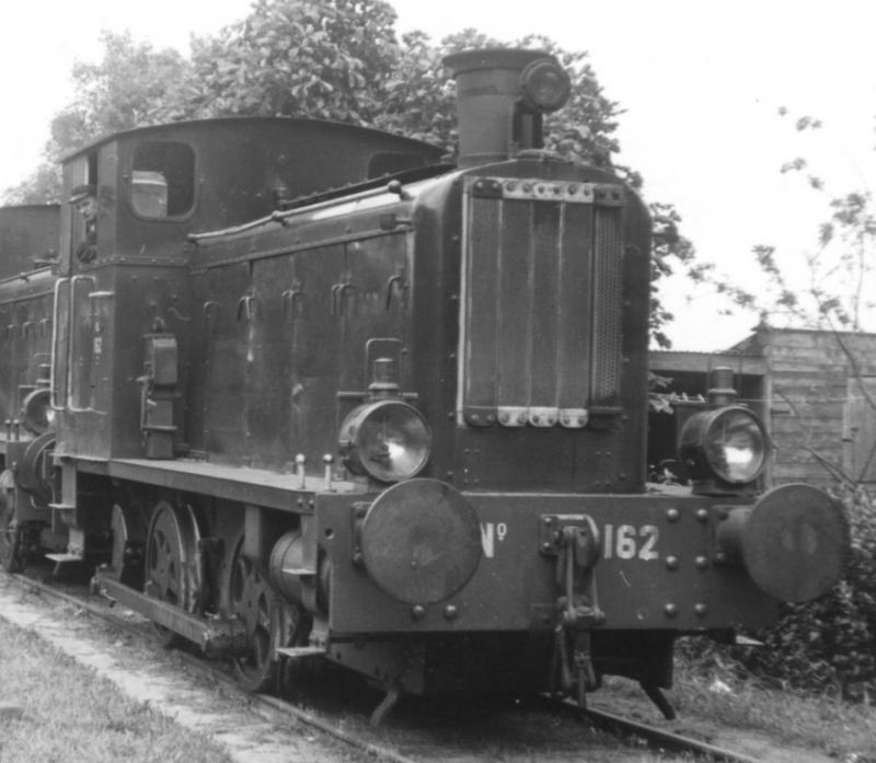

U vraagt, wij draaien  :D

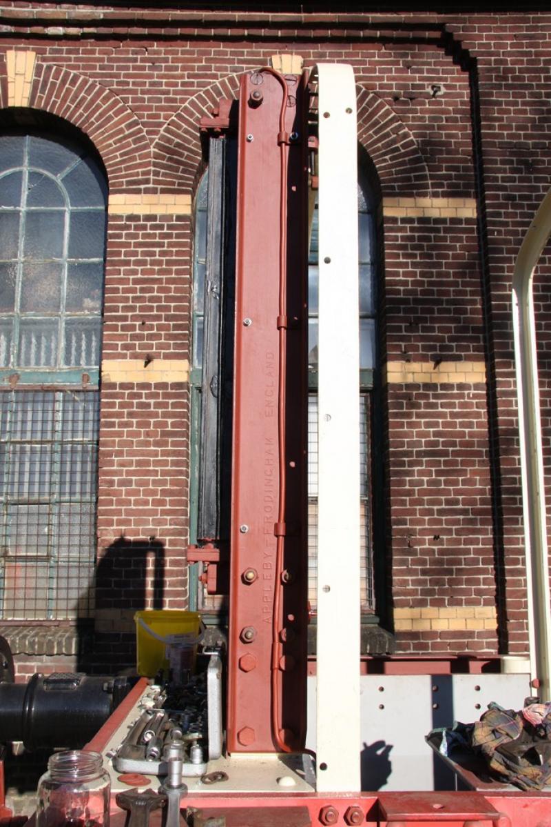

- In het boek "Diesellocomotieven in Nederland" op pagina 22 staat de versie zoals hij af fabriek werd geleverd: de leiding liep buiten langs naar beneden (plaaatje van NJ van Wijck Juriaanse, ivm copyright hier geen plaatje)
Op deze foto loopt de leiding wat slordig over de voorzijde van de radiator heen. Foto van net na de oorlog. Eenvoudige reparatie na beschadiging??
onze versie na bestudering van de meeste 162-foto's. De leiding verdwijnt snel achter de hoekbeplating
zoals de leiding achter die hoekbeplating loopt. Maar dan ben je wel erg fanatiek met het nabouwen ;D
waar die leiding dan eindelijk uit komt. Zou net zichtbaar zijn, als je onder de model-lok kunt kijken..
Nuttig?

Heel nuttig  (y)  Nu zie ik wat er wordt bedoeld. Dit leidingkje is zeker na te maken. Ik ga ook de 162 maken en dus wordt het deze korte leiding. Ik zie het nu ook heel goed op pag 22 van het boek Diesellocomotieven in Nederland. Ik probeer hem te maken zoals op de foto op pagina 126 van datzelfde boek. Dus zonder lamp op de huif, maar met 2 olielantaarns en de luchtleiding op de bufferbalk. Vraagje: de jaloeziën op de radiator lijken daar in blank metaal (aluminium of staal). Kan dat zo zijn geweest? Ook zie ik op enkele foto's aan de rechterkant op de voetplaat voor het machinistenhuis nog een soort pomp staan?? Is daar info over?

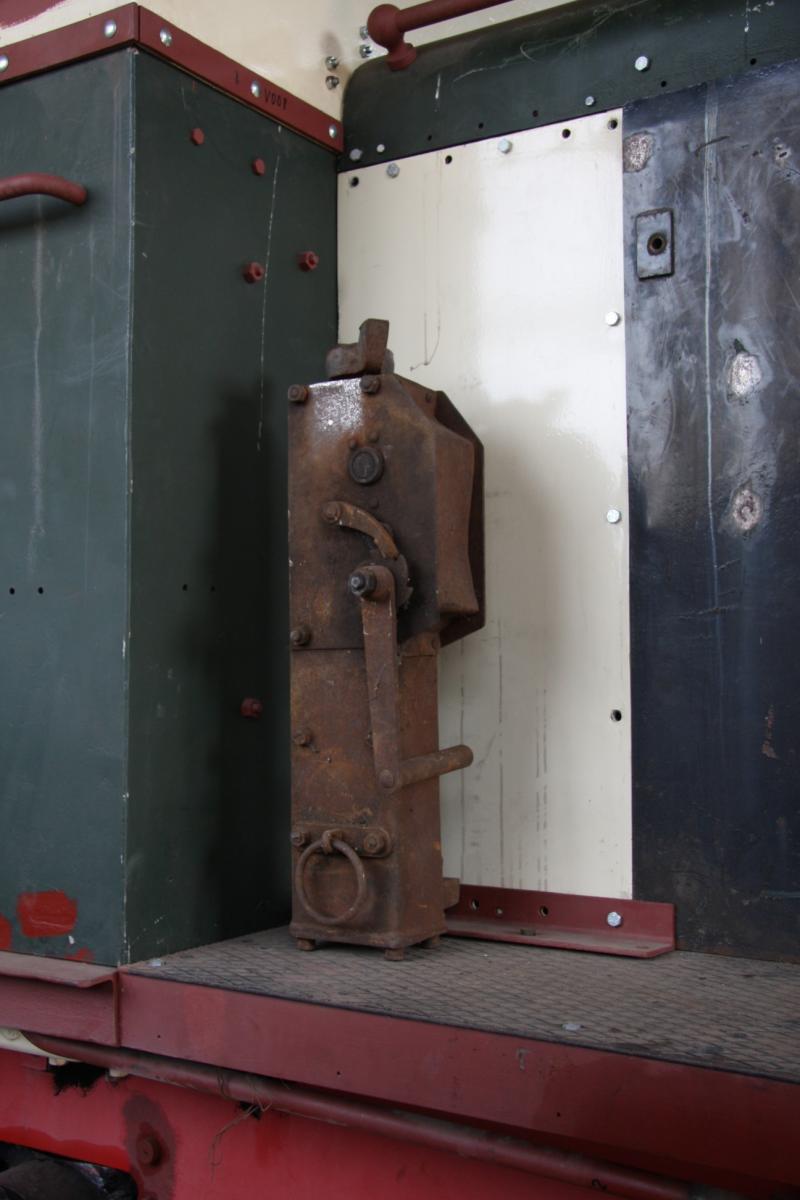

Voorkant rechts? Gezien vanaf de standplaats van de machinist? Da's geen pomp:
Da's een kleine vijzel. Op vrijwel alle foto's van de loks tijdens de NTM/NS tijd reden ze met een vijzel op die plek rond. Handig voor kleine ontsporingen onderweg. Zo goed lag het baanlichaam er nu ook weer niet bij. En er lag vaak modder en stenen tussen de rails bij overpaden. Zie trouwens de verschillen met de voorkant van de lok op de foto op pagina 126 in het boek "Diesellocomotieven in Nederland"!!
Wij hebben er ook een, in bruikleen van de MBS:
Hij staat er in principe los op, maar op sommige oude foto's zie je er een beugel omheen. Wij hebben op die plek wel 2 gaten in de wand van de cabine zitten.

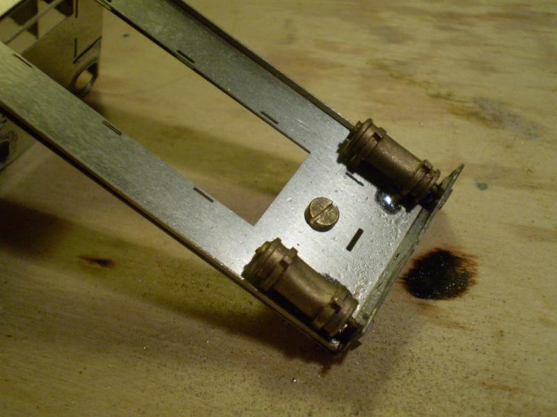

P.S., nog een vraagje voor Raymond  ;) : volgens mij hangt de schroefkoppeling met het laatste stuk op een haakje onderaan de bufferbalk. Is dat een gewoon haakje of iets speciaals? Waarschijnlijk is dat met een stukje gebogen draad zo nagemaakt.
Ivo
Nederduitsemeester
  • Berichten: 3462
Re: BNLS-Werkspoor - NS 160-165 van Dutzrail
« Reactie #44 Gepost op: 21 August 2011, 20:02:33 »
Het is een stevige haak, hier mee wordt de ongebruikte koppeling bij gekoppelde voertuigen opgeborgen.
Hier zie je een detail opname van het stoot en trekwerk van een modern voertuig, zal niet veel verschillen met het tijdperk van de 160. ;)
...Oh sorry, je vroeg het Raymond zie ik net ;D
