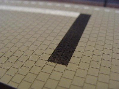

Het is een verhuisdoos(vierkant). En het betreft onderdelen van een gebouw max. 24 cm lang
Dit zijn de gegevens van de compressor:
Motorvermogen: 1/8 Pk. ( 95 Watt. )
Voltage: 220 - 240 Volt. ( 50 Hz. )
Capaciteit: 13-15 Liter per minuut.
Afmetingen: 150x78x150 mm.
Geleverd inclusief 1,9 meter snoer.
Olieloze compressor.
Inclusief drukregelaar.
Machine maakt erg weinig geluid dus ook prima
binnenshuis te gebruiken!!
Gewicht : 2,3 kg.
Gekeurd volgens CE, GS, ETL, CETL, ROHS.
Dit zijn de delen die ik wil spuiten.
