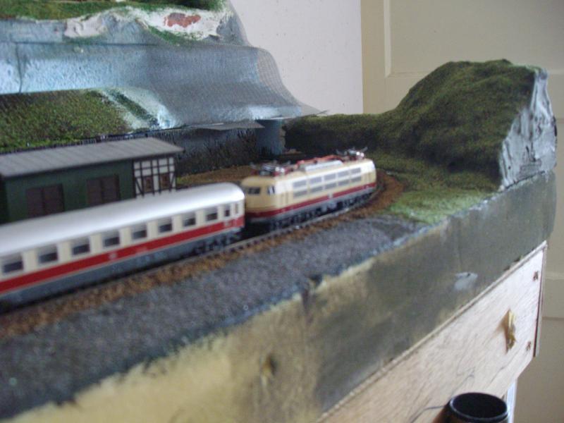

Ik wil met selectrix beginnen
Reactie #44 Gepost op:
20 October 2011, 23:43:35 »
Hoi forum leden
Ik ben nu een tijdje aan het stoeien met selectrix, en ga er ook zeker mee verder.
Helaas was de locomotief die ik had gekocht defect, de decoder defect, gelukkig is dat nu opgelost en rijd de locomotief er mooi en rustig over mijn proef baantje.
Het viel me op hoe simpel het was om de loc te laten rijden met de selectrix cc200 ,
Ik heb het ook geprobeerd met het dcc protocol voor ik de loc aan de praat had koste me dat veel moeite (ik gebruik een multiprotocoldecoder in combinatie met het mobiele station van trix in het dcc protocol)
Ik vind persoonlijk selectrix eenvoudiger te gebruiken dan het dcc.
Zonder een goede handleiding van selectrix had ik mijn loc binnen 2 min. aan het rijden, met dcc was ik veel langer bezig om de loc aan het rijden te krijgen.
Ik beweer niet dat dcc slecht is, maar persoonlijk vind ik selectrix prettiger werken.
Er zit wel een nadeel aan selectrix , het is wat lastiger om aan spullen voor selectrix te komen, maar dat neem ik voor lief.
Ik ga nu aan de slag met de encoder A en de functie decoder om de wissels, seinen en ontkopelrails mee aan te sturen.
Ik ga dit jaar naar eurospoor 2011 en hoop daar nog meer selectrix onderdelen te vinden.
Mochten er nog forum leden zijn die selectrix spullen heb liggen en er niets mee doen, hoor ik dat graag.
Mijn selectrix loc op mijn proef baantje.
