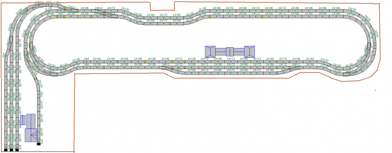

112quinton
Berichten: 219
Re:Compleet nieuw begin (hulp gevraagd)
Reactie #53 Gepost op:
11 July 2011, 10:47:58 »
Oke bedankt!
Hier is danmijn baanplan, voor zover ik kom...
https://images.beneluxspoor.net/bnls/Baanplan_5.png
Heet iemand nog suggesties? om het wat ''spannender'' te maken?
Quinton
Reactie #54 Gepost op:
11 July 2011, 11:40:50 »
1. Gooi alle Märklin banenplan boeken weg, het is vaak heel veel rails op een zo'n klein mogelijk oppervlak.
2. Breek de tafel af, bedenk eens meerdere plannen op papier/pc anders blijf je vastzitten op die ene tafelmaat.
3. Huidig plan werkt, station links is na het uitrijden niet meer te bereiken, tenzij jij op verkeerd spoor gaat rijden.
4. Thema?, Land?, Tijdperk? Al deze onderwerpen kunnen je helpen om het baanplan te realiseren.
Grt, Ronald.
Grt, Ronald.
112quinton
Berichten: 219
Reactie #55 Gepost op:
11 July 2011, 12:37:10 »
De tafel afbreken is geen optie want dat mag ik niet, en dit is ook de enige tafelvorm die past...
Wat bedoel je precies met dat over het station niet te bereiken?
Wat betreft het land enzo, wil ik het vooral nederlands maken met miss, een tikje duits/belgisch in het hedendaagse tijperk
Mvg
Quinton
Reactie #56 Gepost op:
11 July 2011, 13:11:59 »
Volg met je vingers de weg de een trein zou afleggen als je vertrekt uit het station dat zich linksonder bevindt, deze kan daar niet meer komen. Hetzelfde is het geval met de opstelsporen linksonder.
Eenmaal daar vandaan vertrokken kun je alleen maar rondjes rijden wat op den duur gaat vervelen.
Grt, Ronald.
Grt, Ronald.
112quinton
Berichten: 219
Reactie #57 Gepost op:
11 July 2011, 13:20:54 »
Oké ik snap het. Maar ik heb echt geen idee hoe ik het nu noet doen.... Ik heb al van alles geprobeerd maar k kom er niet uit om een goed werkende baan te ontwerpen. Ik zit vast aan deze tafel want er is gewoon niet meer plek... Het enige wa kan is de tafel rechts verlengen. Maar het probleem is de breedte, die kan niet meer worden dan wat het nu is.
Suggesties zijn meer dan welkom! Ik wil heel graag met deze hobby beginnen
Quinton
Ronaldk
Berichten: 8850
Reactie #58 Gepost op:
11 July 2011, 13:55:33 »
Wat is er dan mis met dit baanplan? Je kan hier gewoon rondjes meerijden en dan ook nog met twee treinen tegelijk. Het is misschien niet zo'n hele spannende baan maar misschien is er niet mee uit te krijgen. Je kan nog in het midden een fabriekspoortje leggen. Dan heb je nog een rangeer mogelijkheid.
Groeten Ronald.
Berichten: 10783
Reactie #59 Gepost op:
11 July 2011, 14:14:32 »
Citaat van: 112quinton op 11 July 2011, 10:47:58
Tja, hoe spannend wil je het hebben? Echt spannend wordt een rondje rijden natuurlijk nooit, dan moet je echt totaal iets anders doen. Kortom, wat zijn je wensen? Wat wil je met de baan doen? Alleen rijden of ook rangeren?
Wat zijn de afmetingen van de tafel, want die kom ik nog nergens tegen...
