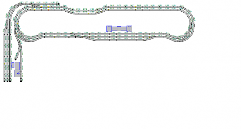

Ronald heeft gelijk. Zoiets was altijd een vrij gangbaar baanplan voor een zichtbaar rondlopende baan (dit in tegenstelling tot een rondlopende baan met schaduwstation).
Je begint in het kopstation links, daarna rijdt de trein rondjes en stopt zo nu en dan op het station aan het ovaal, uiteindelijk gebruik je dat station als eindstation, laat je de loc omlopen en begint de reis terug, totdat je besluit het kopstation weer aan te doen. Je kan het kopstation wat meer body geven, al krijgt het maar twee sporen.
De functie van de sporen geheel links ontgaat me een beetje. Er valt in ieder geval slecht mee te werken. Ik zou op zijn minst een uithaalspoortje maken, zodat je niet bij iedere rangeerbeweging op de hoofdbaan terecht komt.
Dit type baanplan vind je uitgebreid toegelicht in de aloude boekjes van H.F. Enter: 'Moderne modelspoorwegen reizigersvervoer' en 'Moderne modelspoorwegen goederenvervoer'. Dat modern moet je met een korreltje zout nemen, want de boekjes dateren uit 1970, maar de beginselen van het sporenplan van een zichtbaar rondlopende baan zijn niet veranderd. Boekjes zijn tweedehands goed te vinden.
Wat je nog wel kan overwegen is om de sporen niet kaarsrecht langs de randen te leggen. Dat staat altijd erg saai.

Werken op 1 niveau = hier idd wat beperkt.
De 2 paar meegebogen wissels kan je misschien idd het best anders oriënteren zodat je aan de rechterkant van het station van de binnencirkel richting buitencirkel kan. En zo een halve cirkel verder, de aftakking de het goederendepot op kan.
De 5è meegebogen cirkel kan je eventueel plaatsen in het rechterspoor van de opstelsporen & rechtdoor laten lopen, rechts van de goederen loods(ofzo).
Een andere optie = een gewone linkerwissel aankopen & op dezelfde aangegeven plaats inplanten als hierboven. + één bijkomende rechter meegebogen wissel aankopen en die gewoon, samen met de overblijvende linker wissel aan de rechterkant van het station inplanten, boven de 2 huidige wissels. In de bocht rechts van het station, kan je dan zowel van het binnenspoor naar het buitenspoor & omgekeerd.

Het hoeft van mij niet te ingewikkeld met niveaus en een schaduwstation. Ik wil gewoon een leuke gezelloge baan om vervolgens aan te kleden. Een rondje dat blijft het dan toch. Liever wel met een paar opstelsporen waar ik dan weer een soort industrie rond kanbouwen.
Een paar posts terug staat een link naar een schets van mijn tafel, maar de tafel is moeilijk te schetsen omdat k op zolder zit met een laag schuin dak en elke ijzeren balken die het dak dragen
Quinton

Maar... lengte en diepte van de tafel zijn toch wel te meten?

Kan veel lol opleveren hoor. Wat betreft die opstelspoortjes moet je wel nadenken hoe een trein daar komt en weer weg kan. Zoals het nu is, rijdt een trein zo'n opstelspoor op en de loc zit dan opgesloten en kan de trein ook alleen nog maar wegduwen de hoofdbaan op. Dat kan je voorkomen door bijvoorbeeld het meest linkse spoor als aankomstspoor te gebruiken en boven een uithaalspoortje te laten lopen tot aan de schoorsteen (denk ik).
Dan komt een trein met wat goederenwagens binnen op het aankomstspoor. Op het uithaalspoor staat een rangeerlokje gereed die de wagens ophaalt en het uithaalspoor optrekt en dan netjes verdeelt over de andere opstelsporen. De lok die de trein bracht kan dan weg, echt weg of je kunt hem op het uithaalspoor stallen.

En misschien de overloopwissels tussen binneste en buitenste ring bij het station situeren, en daar nog eventueel een kopspoortje voor een loc.

Ja die staat ook in dat kijkje paar posts terug daar staan de lengte en diepte.
De lengte was volgens mij zo'n 5,25 meter en de vreten iets van 90 cm, en die breedte is dus mijn probleem
Henk, ik snap het niet helemaal, want ik kan al die bochten die ik dan nodig heb nergens kwijt...

Even voor het idee heb ik het uithaalspoortje getekend.
Op dat spoortje staat een rangeerlok (je kunt aan het eind zelfs een loodsje plaatsen). Een goederentrein komt bijvoorbeeld binnen op het linker opstelspoor. Vanaf het uithaalspoor kan de rangeerlok dan de wagens oppikken en over de andere opstelsporen verdelen. De goederenloc kan dan weer weg.
Het gaat om het idee. Dat je begrijpt dat je met drie lukrake opstelsporen niet veel kan en hoe je ze bruikbaar kan maken.

Aha! Ik snap het. Echt bedankt voor het idee!
Da ga ik zeker doen!
Maar het ontkoppelen van wagons moet toch altijd met de hand?
Mvg
Quinton

Het ging maar om de notie hè.
Nog een suggestie. Je kunt links ook wat meer ruimte nemen voor het kopstation. Daar loop je namelijk tegen hetzelfde probleem aan. De lok van een getrokken trein loopt vast. Hoe krijg je hem weer aan de andere kant van de trein? Een extra spoor met een omloopwissel is een logische optie.
Het goederengebeuren kan ook ergens in het ovaal. Dan geldt dezelfde vuistregel. Het moet mogelijk zijn dat een trein op het gemak aankomt en dat de wagens op eventuele opstelsporen terecht komen zonder het verkeer op de hoofdbaan te hinderen.

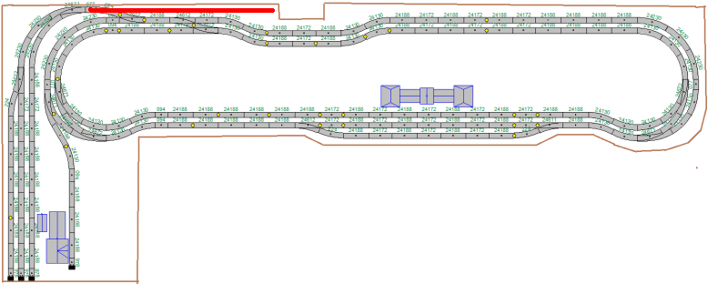

oke maar ik rij vooral maklin....
maar ik heb mijn baaplan nog wat aangepast afgaande op jullie suggestie, en hier kwam ik op ui:

En dan nog een extra spoortje bij het station en een fabriekspoor in het midden van de plaat en dan kan je heel mooi rangeren. De fabriek kan dan één bocht maskeren, zie ook eens in de encyclopedie:
Coulissen en verdwijnpunten

Ik zou heel graag de trein in een tunnel willen laten verdwijne alleen ik weet nie waar of hoe..
Ik d8 miss het binnenste spoor, als hij rechts achter de bocht uitkomt, laten verdwijnen en dan net voor de bocht link achter weer om hoog late komen, maar ik hoop dat ik dat kan halen... dat is ongeveer bijna 5 meter lang...

Heeft iemand hier tips of iedeeen voor? want ik weet niet zo goed hoe dat moet.
Ook heb ik mijn tafel op tip van foreverrocofan meerdere lagen grondverf gegeven.
